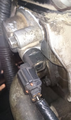

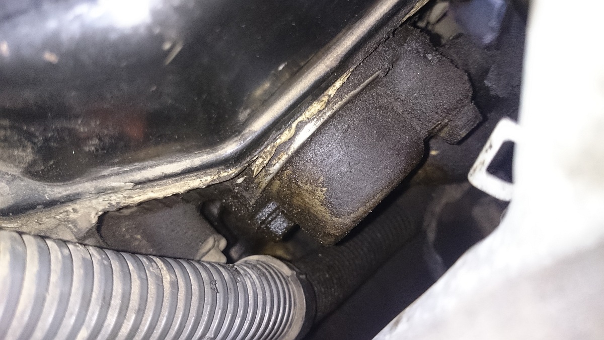

Друзья проблемка такая.
Montero 3, 2000г., 3.5л., 6g74.
Масло слегка убывает, за последние полтора месяца около литра долил, правда пробег около 3000км, так как гнал машину из другого города и за 2 дня прошли больше 2000. Но должен заметить, что за всю поездку я долил 1 раз грамм 200 не больше, а потом в течении месяца наездив 700км долил больше чем пол литра!!!
Снизу двигатель и коробка в масле. Сам по себе двигатель масло не жрёт, по крайней мере так сказал один спец поковырявшись пальцем в выхлопной трубе :)
Сначала мне сказали, что надо заменить прокладку верхнего блока, но другой человек полазив под авто сказал, что надо менять прокладку ГБЦ с левой стороны. Сказал, что есть подтёк из под верхней, но и снизу тоже вроде сочится. В общем я не уверен в правильности вынесенного диагноза, а замена прокладки ГБЦ, что бы добраться это весь движок разбирать получается надо.
Скажите пожалуйста кто сталкивался, как наверняка проверить откуда течёт масло? Если всё же из места ГБЦ то может быть это не значит что прокладку ГБЦ надо менять, а может другая причина? Читал что ещё с заглушки ГБЦ может течь и вроде в этом случае не надо весь двигатель разбирать для устранения проблемы...
Просто я не хочу ошибиться, вбухать деньги на замену этой прокладки ГБЦ, а в итоге окажется что дело было не в этом и проблема осталась... Да и если проблема не в этом например, не вижу смысла лишний раз всё там перебирать и ковыряться...
Как определить точно, откуда уходит масло?
Забыл сказать, антифриз не уходит!!!
ps. Если кто может порекомендовать дельного мастера специализирующегося по этим движкам в Челябинске, буду благодарен.

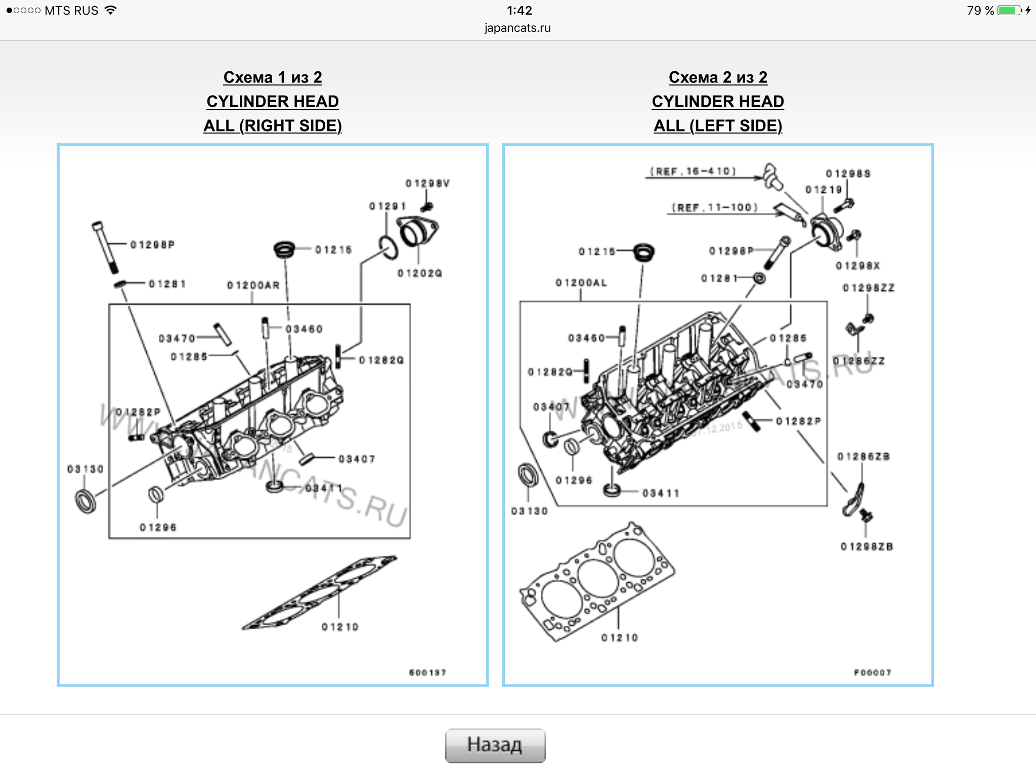

Сообщение hc2hunter »
DenVer писал(а): Вплоть до того, что гонит сальник одного из распредвалов, а течь обнаруживается сзади двигателя слева :;-):
Cзади распредвалы заделаны крышками. Которые, кстати, сидят просто натяжкой, а не на герметике.
Очень, кстати, распространенная причина течи. Проходили. Особенно слева, где ДПРВ сидит.

hc2hunter писал(а): Cзади распредвалы заделаны крышками. Которые, кстати, сидят просто натяжкой, а не на герметике.
На 6G72 на заглушках резиновые колечки.

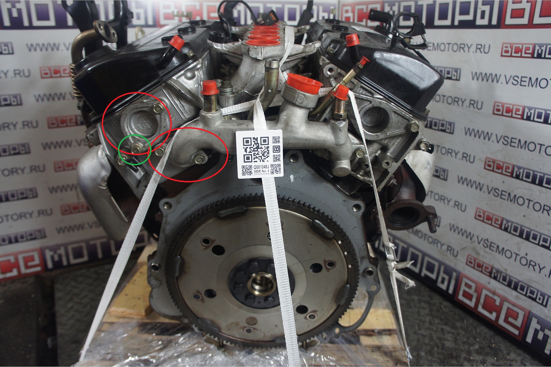

Вот даже спорить не хочется))) Картинка от трех литрового
DenVer
Сообщения: 19767
Двигатель:: бэнзин
Мой автомобиль(и):: TLC-200
Откуда: Краснодар
Благодарил (а): 141 раз
Поблагодарили: 490 раз
Re: Уходит масло. Прокладка ГБЦ или другая причина... (6g72)
Сообщение DenVer »
Как видим на левой голове герметик, на правой колечко

DenVer писал(а): Картинка от трех литрового
У тс 3.5L

Что у ТС я уже сказал.
Но ты то говорил, что на 6G72(3,0) нет датчика, два колечка. А я тебе говорю, что там на одной голове есть колечко, на второй герметик и кстати датчик есть.
ЗЫ Ключевое- мы в разделе троек, обсуждаем тройки :;-):

DenVer писал(а): Но ты то говорил, что на 6G72(3,0) нет датчика, два колечка. А я тебе говорю, что там на одной голове есть колечко, на второй герметик и кстати датчик есть.
Полностью согласен я сам попутал. Имел дело с М2 3.5 и ошибочно считал его 6G72
