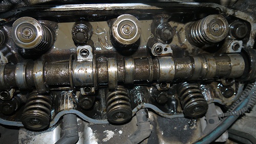

Искать причину, откуда ОЖ в масло попадает.
Перегрев был?[/quote]
Да перегрев походу был,не углядел за антифризом(помпа подтекала).Вот и думаю что сейчас делать,рокеры искать или сразу снять головы и отдать на проверку, может будет проще сразу Гбц в сборе найти.

Непростая ситуация...
Если бы у тебя ОЖ уходила в выхлоп, то можно было бы практически смело грешить на головы или прокладку.
Но когда ОЖ попадает в масло, тут уже и блок цилиндров попадает под подозрение.
Уровень масла растёт или нет?
На счёт БЦ пока не паникуй.
Ответь на вопросы, потом я подскажу, как чего можно проверить без съёма ГБЦ.
Мотор пока не разбирай.
Кстати, как давно это произошло? Сколь наездил в таком виде?niks1981 писал(а):Да перегрев походу был,не углядел за антифризом(помпа подтекала)

Уровень вроде не ростёт, да недавно пытаясь вылечить цокот как мне казалось гидрокомпенсаторов промыл двигатель промывочным маслом.Когда сливал старое масло эмульсии в нём не было, обычное отработанное масло.На счёт сколько так наездил если имееш в виду с этим цокотом то довольна долго, да и начиналось всё постепенно, сначала на холодную,потом на прогретом иногда,а потом постоянно.

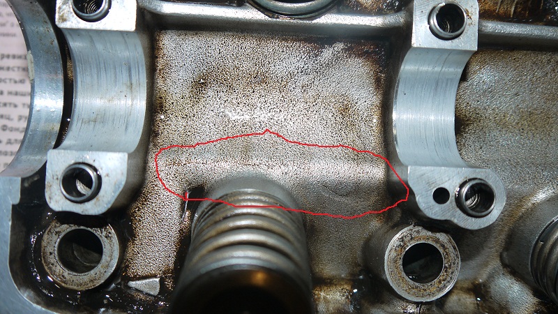

На этих моторах болезнь- лопается ГБЦ, трещина обычно в районе впускного клапана, почти под распредвалом и её так не заметно. Я через это прошёл, причём антифриз у меня сочился только на горячую.

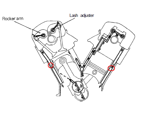

Re: Вопрос про гидрокомпенсаторы
Всё правильно... это я тупанул...niks1981 писал(а):А как на счёт масло сливного канала,который у 5го цилиндра.Сколько не искал его не в какую,по ощущениям упирался в метал.А подлезть туда чтобы посмотреть так и не смог.
Забыл, в головке крайний слив имеет вид канала (см. на фото во вложении нижний правый угол).
Обе головки одинаковые, но сливные дырки в БЦ не совсем симметричны.
На левой половине БЦ отверстия ГБЦ совпадают (возле 2-го цилиндра), поэтому там заткнуть проблем нет.
А вот на правой половине эти сливы возле 5-го цилиндра не совпадают, масло идёт через канал в головке. Поэтому и не смог ты заткнуть.

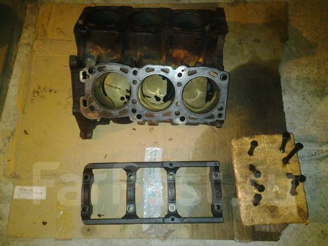

Пока головы сняты, попробуй ещё одно дело отследить - не загильзован ли блок?
Конечно снизу ты бы всё без напряга увидел, но не снимать же поддон...
Надо попытаться сверху... Может даже вот так http://pajero4x4.ru/bbs/phpBB2/viewtopi ... B#p1605626
У гильзы может торчать бортик... Загильзованы могут быть как все цилиндры, так и выборочные...
Прокладки, я думаю, ты уже поразглядывал на предмет пробитостей...

Да осмотрел,но так как лезу в такие дебри первый раз не чего криминального не обнаружил.Единственное что мне показалось на левой голове и на поршнях нагару больше чем на правой.И ещё меня смущает состояние левого распредвала. Постараюсь на днях всё отмыть и сфоткать, может что подскажите.

Наконец добрался до гаража.Гильз в блоке не обнаружил,проверял правда на ощупь но тщательно. Помыл головы,смущает две вещи,на правой что то очень похожее на трещину а на левой выборка на распредвалу и на постели ближней к шкиву.Что подскажите по этому поводу?

Что тут подскажешь...niks1981 писал(а):Что подскажите по этому поводу?
Ищи комплект голов и надейся, что БЦ без дыр...
По идее, если тот антифриз, что вытек из поддона, был из этой трещины, то ты должен был его увидеть именно в голове прежде всего....niks1981 писал(а):смущает две вещи,на правой что то очень похожее на трещину
Но протечь в поддон после опрессовки могло ещё из под прокладки возле 5-го цилиндра, где ты уплотнить слив не смог.
5-й и 6-й цилиндры на этом мотрое самые горячие. И у этого мотора есть одна особенность - его не желательно не эксплуатировать с неисправной печкой (или допустим в таком варианте, что передняя печка еле греет из-за забитости радиатора, а задняя заглушена). Потому что 5-й и 6-й цилиндры в этом случае остаются в аппендиксе системы охлаждения. Именно с них идёт подача ОЖ в печку, чем обеспечивается омывание цилиндров.
Кстати, когда головы свинчивал, все болты хорошо затянуты были?
Или были такие, которые легче поддались?
