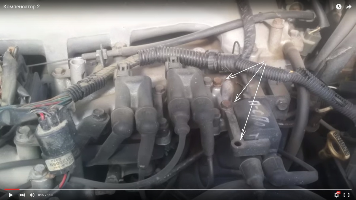

Привет всем! Не хочу плодить похожие темы - спрошу здесь.
Тоже появился на днях стук, раньше было подобное, но только на холодную!!! А сейчас постоянно. Может ли это быть из-за некачественного топлива? (а то заправился недавно на пригородной непонятной заправке...)
Гидрокомпенсаторы или что это стучит предположительно?
https://youtu.be/gjHPqwyxpK0
http://www.youtube.com/watch?v=EJQD9K-zG58
https://youtu.be/Bsp2QkE828U

как прикольно 3-я катушка стоит... это что с ней случилось?Andy123 писал(а): http://www.youtube.com/watch?v=EJQD9K-zG58

Не понял о чём речь.., я не особа разбираюсь в авто, а эту машину купил пол года назад, сам там пока ничего не делал, там в прочем ничего и не ломалосьhc2hunter писал(а):как прикольно 3-я катушка стоит... это что с ней случилось?Andy123 писал(а): http://www.youtube.com/watch?v=EJQD9K-zG58

катушка видите как стоит?Andy123 писал(а): Не понял о чём речь.., я не особа разбираюсь в авто, а эту машину купил пол года назад, сам там пока ничего не делал, там в прочем ничего и не ломалось
кверх-ногами и держится за 1 болт.
вот и спросил, что с ней случилось... )))

Там с ВВ проводами колхоз по ходу!длины провода не хватило по этому тюнинг такой получился..hc2hunter писал(а):катушка видите как стоит?Andy123 писал(а): Не понял о чём речь.., я не особа разбираюсь в авто, а эту машину купил пол года назад, сам там пока ничего не делал, там в прочем ничего и не ломалось
