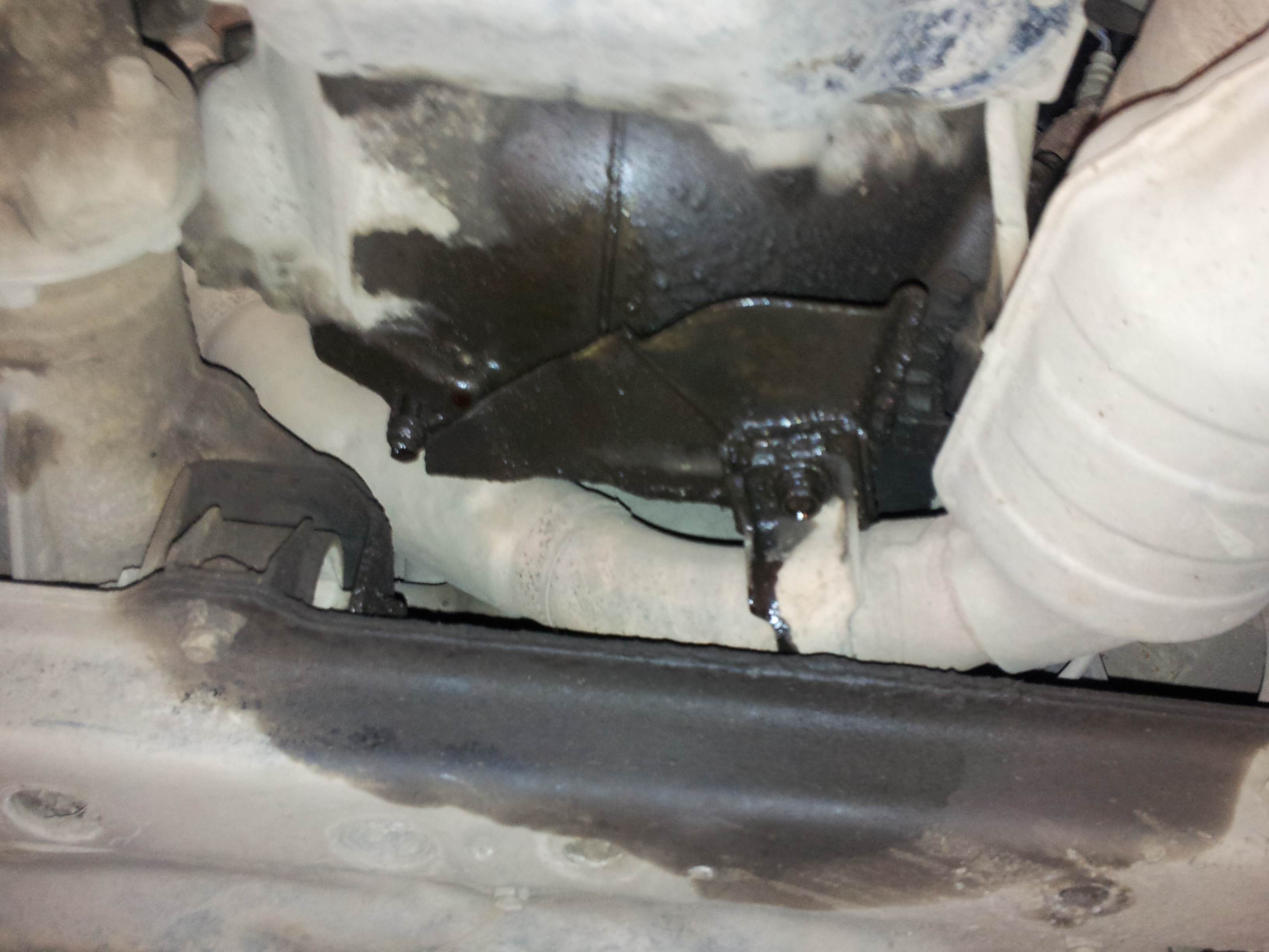

Re: Замена заднего сальника коленвала и АКПП Паджеро 4
залез в яму и понял что газетка была до жопы... оно капает на защиту замены сальника никак не избежать

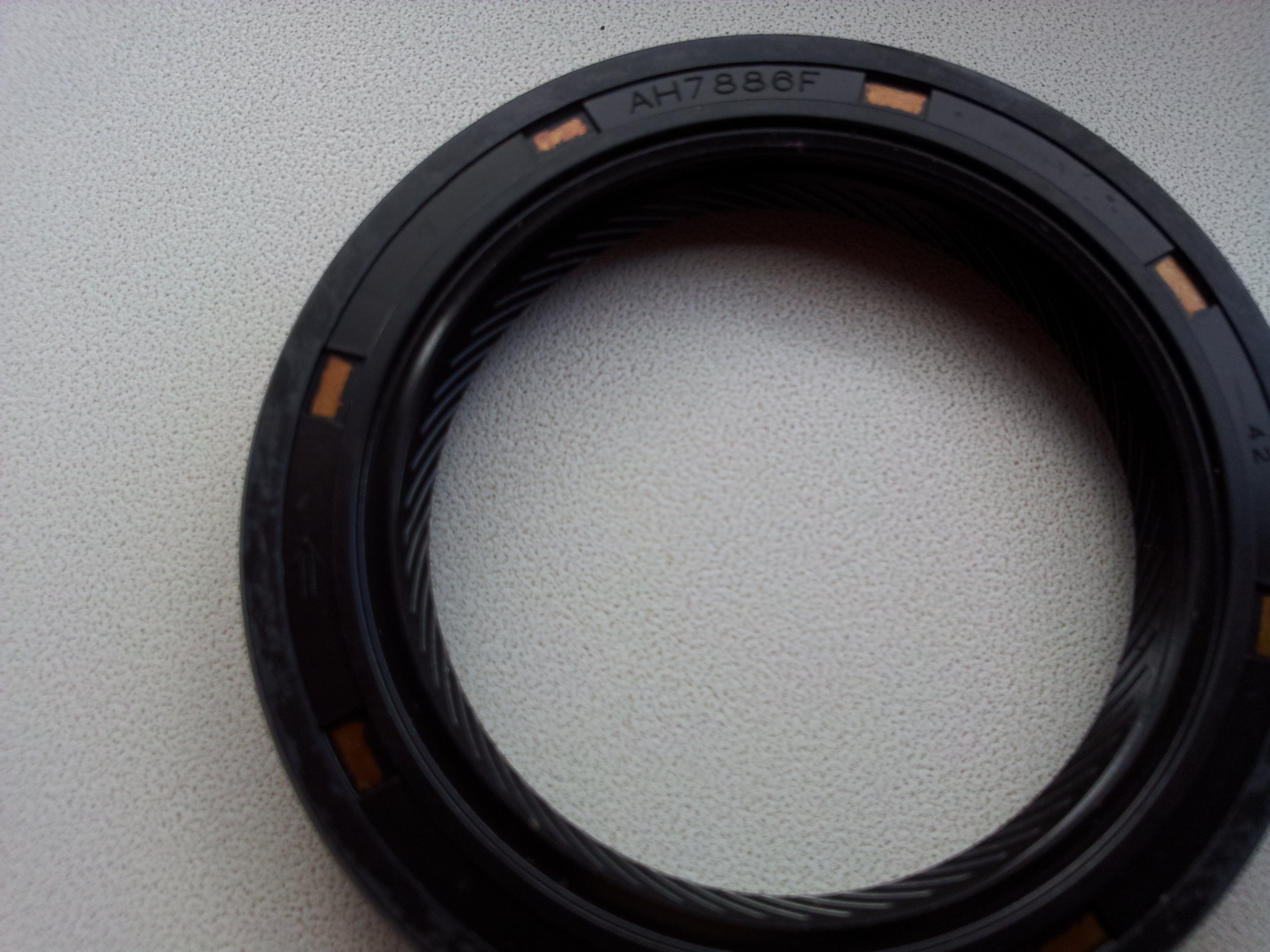

вот какой сальник потёк AH78886F
Cальник гидромуфты ATM MMC
