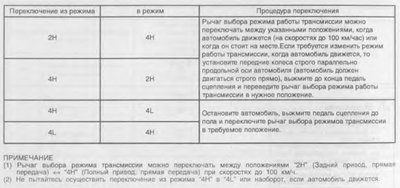

Доброго времени суток. Недавно стал обладателем монтеро3 лимитед 2000г. Автомат. Вопрос возможно не по теме, можно ли переключать раздатку на ходу или только стоя на месте? Имею ввиду подклёчение переднего моста.
MONTERO III LTD 2000г. 3.5 + гбо

как-то так...

Можно, кроме режима 4LLc (с полной остановкой в положении селектора АКПП "N")Серёга364 писал(а):Доброго времени суток. Недавно стал обладателем монтеро3 лимитед 2000г. Автомат. Вопрос возможно не по теме, можно ли переключать раздатку на ходу или только стоя на месте? Имею ввиду подклёчение переднего моста.

Спасибо. А то меня напугали что при переключении а во время движения умрёт и коробас и раздатка

Если у вас акпп то режим после 4h не включится в движении, начнёт моргать и пока вы не остановитесь исполнительный механизм не переключит. У нас все делает электроника, вы только делаете вид что переключаете массивную ручку, на обратной стороне которой обычный ползунок и 4 контакта;)

А на ручке разве по другому?SmoAG писал(а):Если у вас акпп то режим после 4h не включится в движении, начнёт моргать и пока вы не остановитесь исполнительный механизм не переключит. У нас все делает электроника, вы только делаете вид что переключаете массивную ручку, на обратной стороне которой обычный ползунок и 4 контакта;)

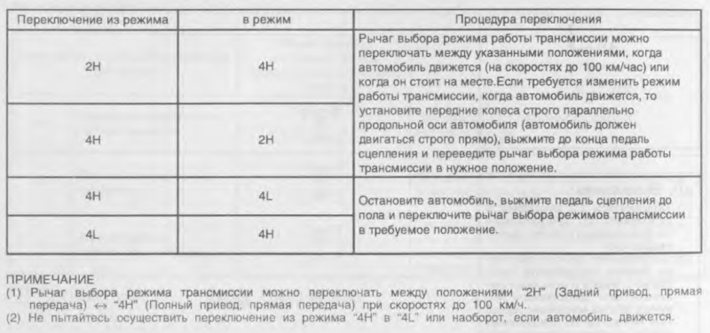

Включится на скорости до 100км/ч, прямостоящих колесах и сброшенном газе.SmoAG писал(а):Если у вас акпп то режим после 4h не включится в движении, начнёт моргать и пока вы не остановитесь исполнительный механизм не переключит. У нас все делает электроника, вы только делаете вид что переключаете массивную ручку, на обратной стороне которой обычный ползунок и 4 контакта;)

Деня, он имел ввиду режим ПОСЛЕ, тоесть 4Llc.DenVer писал(а):Включится на скорости до 100км/ч, прямостоящих колесах и сброшенном газе.SmoAG писал(а):Если у вас акпп то режим после 4h не включится в движении, начнёт моргать и пока вы не остановитесь исполнительный механизм не переключит. У нас все делает электроника, вы только делаете вид что переключаете массивную ручку, на обратной стороне которой обычный ползунок и 4 контакта;)

Думаю, он имел ввиду то что написал:
все что до понижайки можно переключать когда угодно (2H-4H-4HLc). и все без проблем переключается.
что неверно.Если у вас акпп то режим после 4h не включится в движении, начнёт моргать и пока вы не остановитесь исполнительный механизм не переключит.

никогда не ездил на автомате, поэтому интересно: как правильно на таком а/м подключить полный привод в движении на скорости до 80 км/ч ?

Дрюкнуть рычажок в требуемое положение , поиграть чутка педалью газа, пока не перестанут мигать лампочки. При натяге в горку или при разгоне не воткнётся мост/блокировка.
Если в течении 10 сек не загорелись ровно - повторить манипуляции с исходного положения рычажка.
