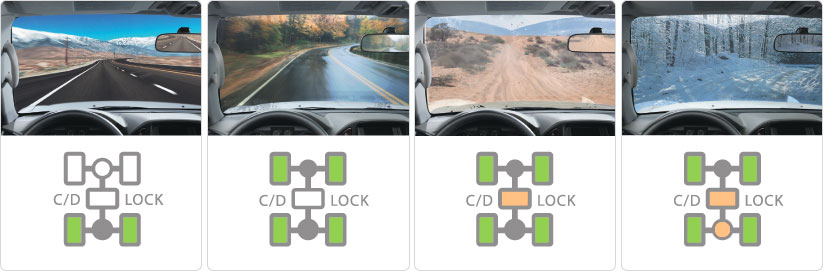

С наступающим,коллеги по авто и просто хорошие человеки ! Имеется вопросик...На 4м году владения Паджеро–3 Амер/Лимитед/2002 г.задумался,а можно ли ездить по сухому асфальту с подключенным 4HLC (третье положение раздатки).В смысле не специально по сухому,а в условиях гололеда,когда дорога местами заледенелая ,но то и дело проявляется полотно чистого асфальта.Понятно,что Супер Селект 4 WD для того и создан,чтобы эксплуатировать его по всем дорожным покрытиям,но там крутящий момент между передним и задним мостами ( 4H )распределяется 33/66%,а вот если максимально приблизится к преднему приводу,т.е.подрубить третье положение 4HLC ,где мосты уже крутят 50/50,чем это может быть чревато ПОСУХУ?(Износ раздатки,повышенный расход бензина или еще ЧЁ ? )Просто
после переднеприводного авто,( гололед+передний привод=
пересев на Монтерку ( занесло и развернуло на 2H с печальными последствиями ),ностальгирую по "дал газку и вышел из заноса"...

Re: СуперСелект 4HLC + Гололед+асфальт=?
как-то так

Спасибо всем откликнувшимся ! Но,видимо,я туплю не по детски,поэтому,плиз,объясните на пальцах ,а ...
Все таки непонятен алгоритм (если можно так выразиться)работы режима 4HLC, кроме того что он равномерно распределяет нагрузку вращения на оба моста.Принудительной межколесной блокировки у американцев нет,как я понял, но есть вискомуфта,и ее работа в этом режиме отличается от режима 4H в сторону более жесткой блокировки,так что ли ? И тогда она НЕ работает,если двигаться по сухому покрытию,а работает обычный дифференциал,только мосты крутят колеса синхронно ?
Всё смешалось...............Виталий 37 писал(а):Спасибо всем откликнувшимся ! Но,видимо,я туплю не по детски,поэтому,плиз,объясните на пальцах ,а ...
В режиме 4HLC забудьте о диффах и муфтах, это практически тот же парт-тайм. Так как всё это хозяйство заблокировано.

вы путаете межосевую и межколесную блокировки.Виталий 37 писал(а):Я где то прочитал,что американцы для блокировки диффа ставили вискомуфты и не ставили принудиловку,вот и ввелся в заблуждение.
межосевая - это положение 4HLc/4LLc в раздатке.
а межколесная - это что-то, что устанавливается в сам дифференциал (между колесами одной оси).
у американцев действительно в заднем мосту никогда не было принудительной блокировки, а в лучшем случае - гибридный самоблок.
по мне так принудиловка гораздо лучше, т.к. её можно включить когда надо, но тут и присутствует ряд минусов:
- включить ее можно только в положении 4LLC (идиотизм? умельцы переделывают, чтобы можно было пользоваться всегда)
- задние колеса блокируются на 100%, поэтому ехать нужно дружа с головой
+ проходимость
а особенности самоблока:
- срабатывает только если резко поддать газку (подхват противоположного колеса по принципу разницы крутящего момента)
- разумеется не является полным аналогом жесткой блокировки, т.к. не обеспечивает 100% схватывания колес
- требует некоторой сноровки в использовании (понимания как он работает и в каких условиях он поможет)
+ работает в любых условиях и не требует специального включения
+ не боится ударных нагрузок в той же мере как принудительная блокировка
раньше у меня был самоблок. проходимости он добавлял ощутимо в снегу или на скользких подъемах.
но за 300 тыщ он просто износился и стал люфтить, добавляя суммарного люфта к прочим прослабленностям трансмиссии. сейчас заменен на обычный свободный дифференциал.

Нет,я не путаю межколесную блокировку с межосевой. Межосевая включается третьим положением джойстика,и дает равную силу вращения на обе оси,в отличие от второго положения 4Н,где 33% на 66 %,а вопрос был именно по межколесному диффу в условия 4HLC...

Вот и подумалось,что если принудительного межколесного нет,то, блокируя межосевой,просто подастся дополнительный крутящий момент на передок,без всяких минусов сего действа...Ну,раз там все блокируется,и колеса тоже,значит низззя...

На 4HLC можно ездить только если скользко т.к. основная проблема в том, что при повороте колеса проходят разное расстояние и как раз его в режиме 4H компенсирует SS. Если же будет включен режим 4hlc то эту разницу скомпенсирует какое-нибудь колесо от чего машину и может неконтролируемо занести.Виталий 37 писал(а):Вот и подумалось,что если принудительного межколесного нет,то, блокируя межосевой,просто подастся дополнительный крутящий момент на передок,без всяких минусов сего действа...Ну,раз там все блокируется,и колеса тоже,значит низззя...

33x66 это у СС2, а у СС момент делится 50х50. В третьем положении не дает равную силу вращения на обе оси, а вращает их с одинаковой скоростью, а это не одно и то же.Виталий 37 писал(а):Нет,я не путаю межколесную блокировку с межосевой. Межосевая включается третьим положением джойстика,и дает равную силу вращения на обе оси,в отличие от второго положения 4Н,где 33% на 66 %,а вопрос был именно по межколесному диффу в условия 4HLC...

чушь.oasys писал(а):Тут где-то писали, что наоборот на 4HLc в поворотах машина себя ведет устойчивее, чем в 4Н
у нас был случай как чувак по скользкому снежнику на Патриоте ехал всего-то 80.
там как раз part-time, и было включено 4H (аналог нашего 4HLc).
и в довольно плавном повороте он в результате не справился с управлением и ушел в канаву.
после чего сам на форуме давал себе здравую оценку и писал, что идиот. надо было просто ехать на заднем.
4HLc (как и для 4LLc) - для движения ПРЯМО или на низких скоростях в условиях бездорожья, где действительно нужна проходимость и пофиг на проскальзывание колес в поворотах (мягкость поверхности все скомпенсирует).
