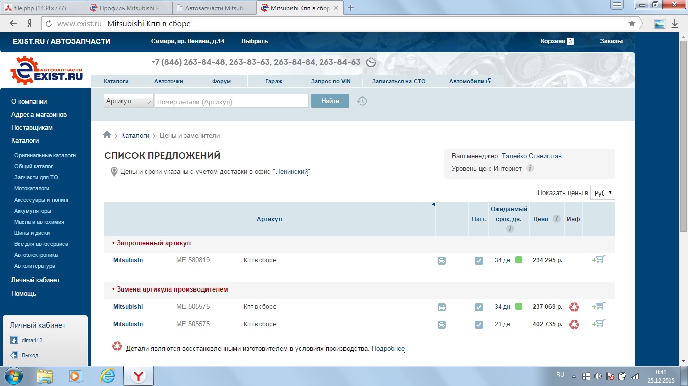

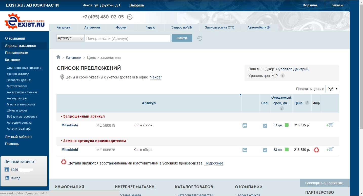

У меня вторая передача с новА со скрипом включается. Пробег уже 170000.
Интересно, почему такая большая разница в цене, по сравнению с Самарой.

вторая кстати - да! "хрустела" и до капитального ремонта коробки (первичный вал, синхронизаторы и подшипники) и после...
забил! стараюсь включать спокойней.
и-да! капиталили из-за люфта первичного вала и "обнаруженных шариков подшипника перед ним".
Што интересно:
оригинальные запчасти тогда (2010 год) оценили в 70.00 рублей (цены Слававто-самара).
Но, :*THANK*: благодаря настоящему интернет ресурсу (да реклама :*IN LOVE*: ), авантюризму и избытку времени\интернета цена за счёт заменителей хюндай/киа была снижена до 20.00. Пришло всё в пакетиках\коробочках "мицубиши"!
