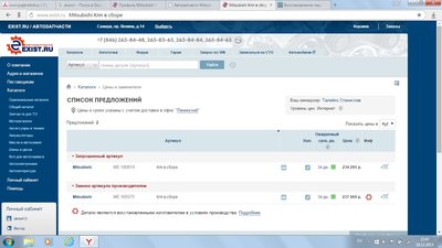

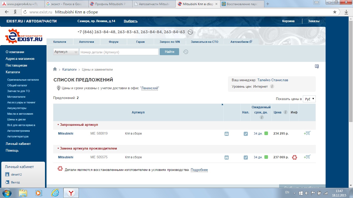

MitsubishiME 580819Кпп в сборе
Первая - вторая трудно пока метров 300 не проедешь на холодную. Пробег 215

DimonDimon писал(а):MitsubishiME 580819Кпп в сборе
Спасибо за информацию!
А после 300м всё без проблем?
