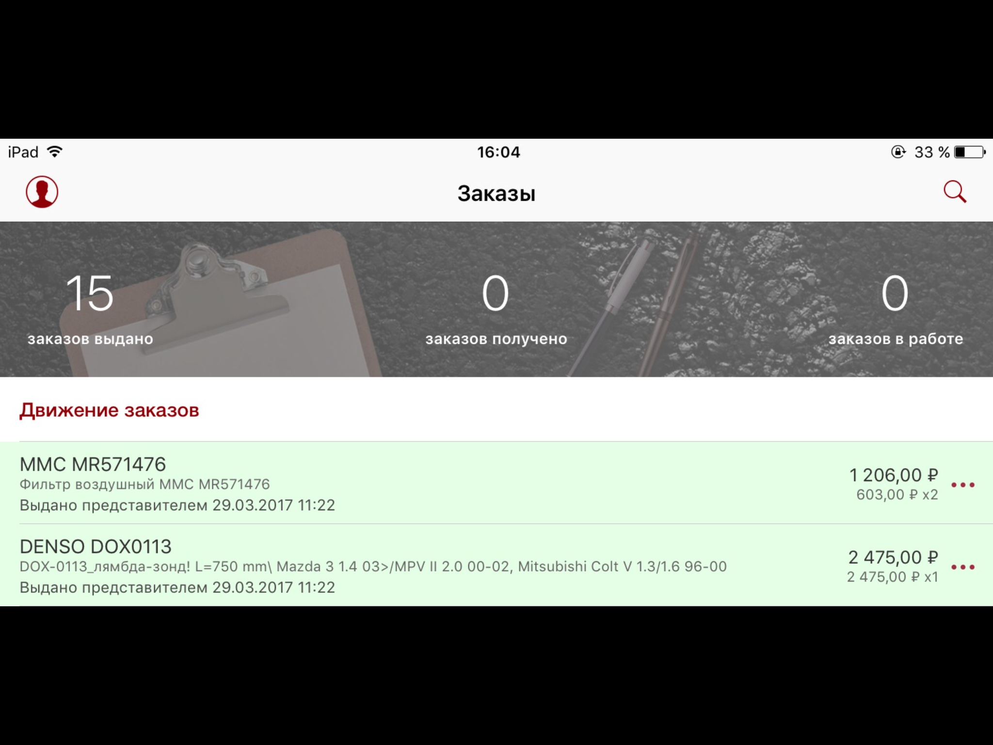

Да,кстати!
Забыл совсем..
После боша не так давно я поставид Денсо 013 или что то в этом роде)
Сейчас гляну инфу по заказам
Виктор74
Сообщения: 1430
Зарегистрирован: 02 дек 2011, 20:12
Мой автомобиль(и):: Mitsubishi Pajero4 2007г. Нива 21213 1996г.
Откуда: Магнитогорск
Благодарил (а): 49 раз
Поблагодарили: 84 раза
Re: Замена для ЛЯМБДА-ЗОНДА
Сообщение Виктор74 »
Да,точно.
Поставил DOX0113

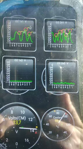

Но вот у меня еще одна проблема, не знаю связана ли она с ЛЗ или нет. Видео по ссылке
https://cloud.mail.ru/public/DJd5/dixcUYGTo
Gudvinodua
Сообщения: 122
Зарегистрирован: 05 окт 2017, 09:04
Двигатель:: 6G75
Откуда: Одесса
Благодарил (а): 13 раз
Поблагодарили: 13 раз
Сообщение Gudvinodua »
Хх обороты .гбо в работе. На прогретом . Есть идеи ?
З.Ы - пока часто р0171 вылетает
UPD. Сегодня еще раз смотрел графики. На бензине на ХХ оборотах - задние лямбды 0.1 показывают . При 2000 об показания как у передних, синусойда один к одному. На Газу на ХХ о.б - задние 0.1, при 2000 об - с мелким просветом до 0.3 а так те же 0.1. Катализаторы забиты ?
