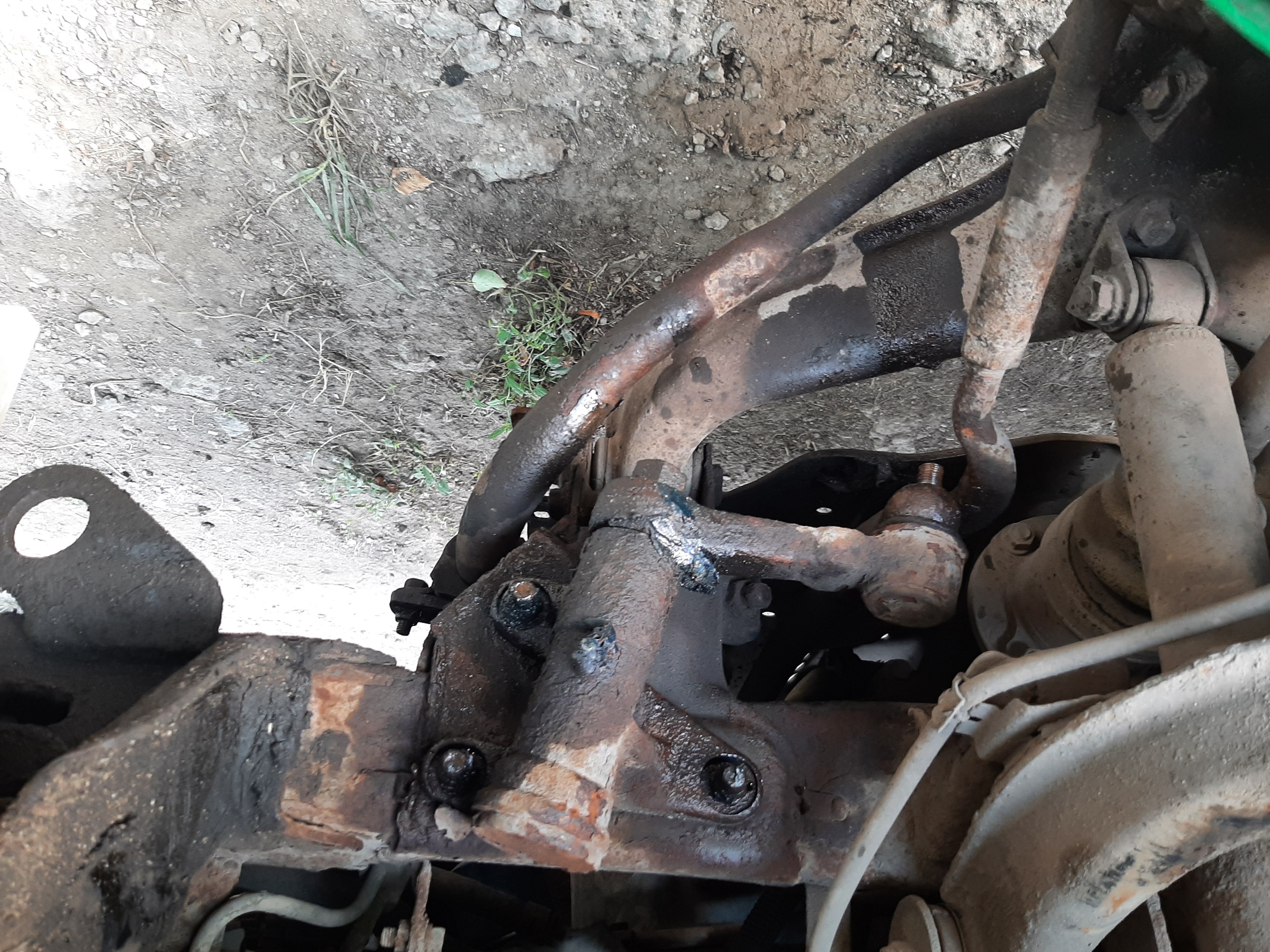

В свое врем переделывал маятник на киа спортейдж 1 поколения. После временной реставрации старого маятника, купил новый стр-овский за 700р., втулки пластиковые заменил на бронзовые, смазал и врезал в корпус масленку. Забыл о маятнике навсегда (до продажи авто).

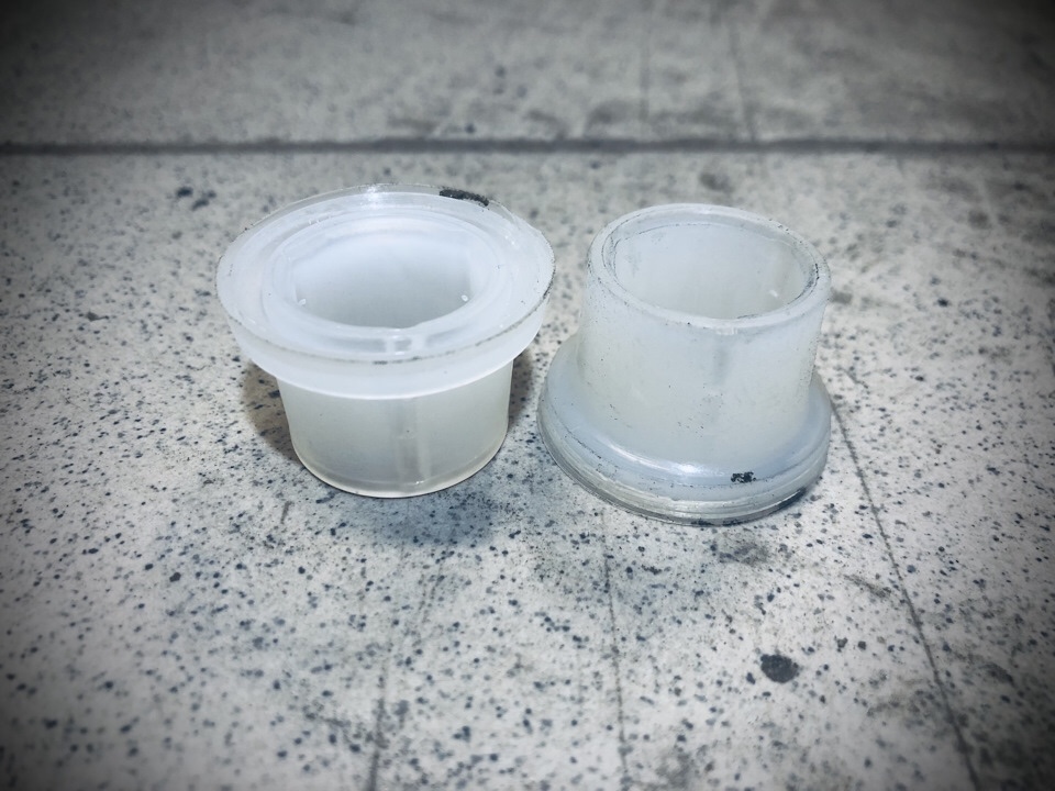

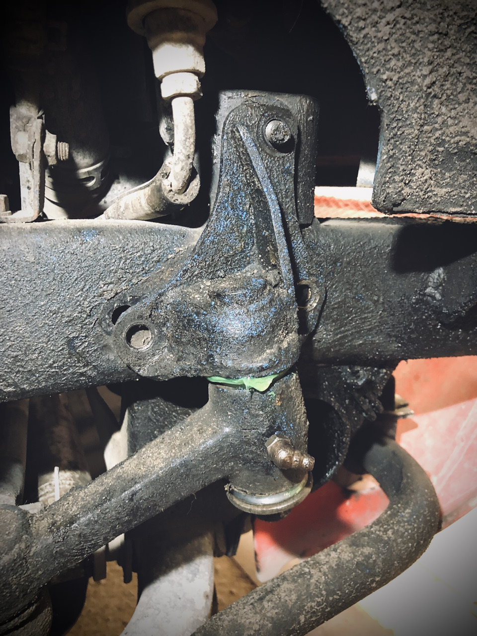

Модернизация маятникового рычага.
Сообщение Aleksey Trenikhin »
Менял втулки! Проездили 5 лет. Залюфтили. Разобрал. Оказались сухие. Купил новые втулки и доработал маятник 🤟
