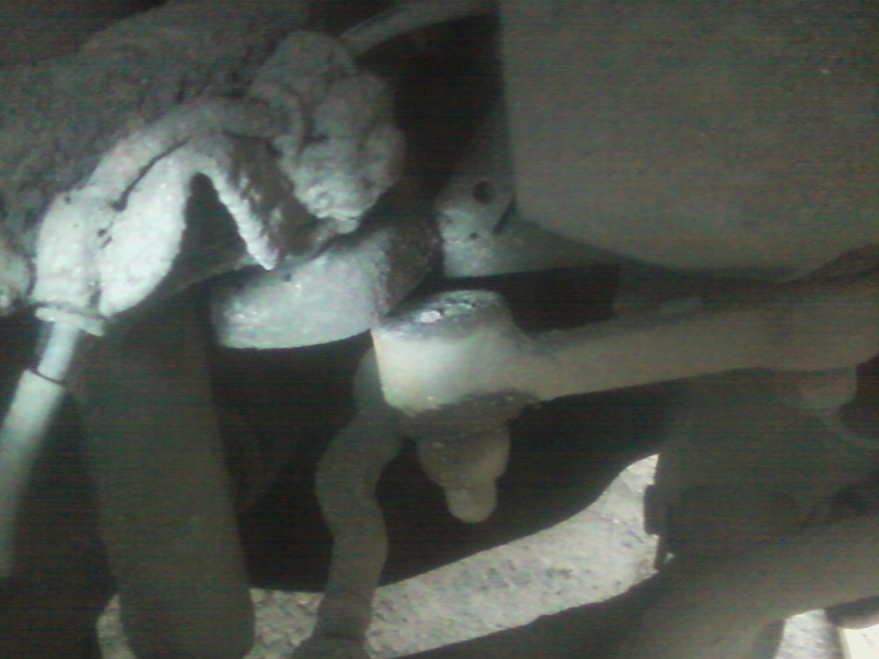

Заключалась в замене пластиковой втулки оси рычага на латунный вкладыш. Это уже делалось.
Новое - замена шарнира самодельным, на двух 203-их подшипниках. На фото как раз корпус узла, приваренный к сошке, лишенной штатного шарнира.

Владимир Михайлович и скока проехал модернизированый узел по каким дорогам асфальт или грунтовка с грязью?владимир михайлович писал(а):Заключалась в замене пластиковой втулки оси рычага на латунный вкладыш. Это уже делалось.
Паджеро 2 бензин 3,0 6G72 супер-селект. Подвеска Айромен + 2.5 дюйма. Рулевой демфер "Ранчо". Гудрич КМ 2. Лебедка Винч 12000. Шнорк. Экспедиционик. Хай-джек лопата. Рация LPD. И всякий разный полезный шмурдяк.

Может тысяч десять. Недавно поставил. Грязь узлу не страшна, ну а дороги - почти всегда асфальт.

если можно подробнее, как модернизировать...у меня уже люфт, на старом маятнике. Купил за 500р новый на авито вот такой
может его сразу модернизировать?

Новый-то жаль ломать. Хотя новый за 15 долларов... Как уж он там сделан...
Для модернизации шарнира надо точить новый палец под подшипники и корпус подшипников, который потом приваривается к сошке. Это конечно не спутник в космос, но всеж "на коленке" не вдруг получится. Кто заинтересуется - дам эскизы с размерами и методику изготовления.

Я почемуто подумал что ты старый палец переточил. Есть у меня маятник я с ним машину купил. Потом отдал на реставрацию местным кулибиным обещали что теперь я про него до конца жизни не вспомню. Вспомнил тыщ через пять.владимир михайлович писал(а):Новый-то жаль ломать. Хотя новый за 15 долларов... Как уж он там сделан...

Приварить новый корпус для меня самая простая операция, потому и не рассматривал переточку старого. Да и маловат старый для постановки этих дешевых подшипников. Если подбирать что то другое, может и получится.

Да кагбы пугает не операция в этом проблем нет. Просто думаю рулевое, сварка, нагрев..........владимир михайлович писал(а):Приварить новый корпус для меня самая простая операция, потому и не рассматривал переточку старого. Да и маловат старый для постановки этих дешевых подшипников. Если подбирать что то другое, может и получится.

Там важнее и сложнее грамотно изготовить палец, где нагрузки куда более серьезные, чем действующие на сварное соединение.
