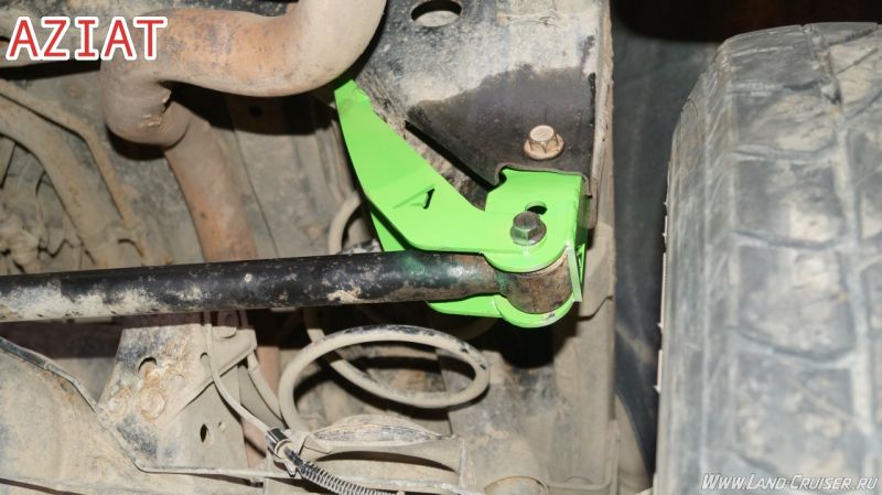

2ТС: Я бы не стал полностью доверяться поделки Aziat-а.
У Андрея очень много спорных решений,даже по своему Невалятору :)
Соглашусь с Жипером: без добавления распорки,этот дроп бокс долго не проходит.
Самое пральное- погуглить( а не пояндексить) " panhard bar"....если напряг с английским,то можно и по картинкам многое для себя добавить :)

Жипер писал(а):
bonifatsiy писал(а):Сам кронштейн, конечно же, нужно варить...
Я имею в виду не приваривать ничего к самой машине, всё на болтовых.
Спасибо за подсказки в поиске, на фото один из вариантов предложенных Александром:
https://www.drive2.ru/l/5294206/
Бредятина полная.
При активной езде, выломает нахрен.
Все там нормально. Я бы хотел посмотреть как оно выломает.

МШУ писал(а):2ТС: Я бы не стал полностью доверяться поделки Aziat-а.
Сааань? Рассказывай где тонко, что должно порваться?

Re: Удлинение домика тяги ПАНАРА на НМПС
Сообщение МШУ »
Болты дропа.
Полюбому,распорка не повредит.( в случае болт-она)

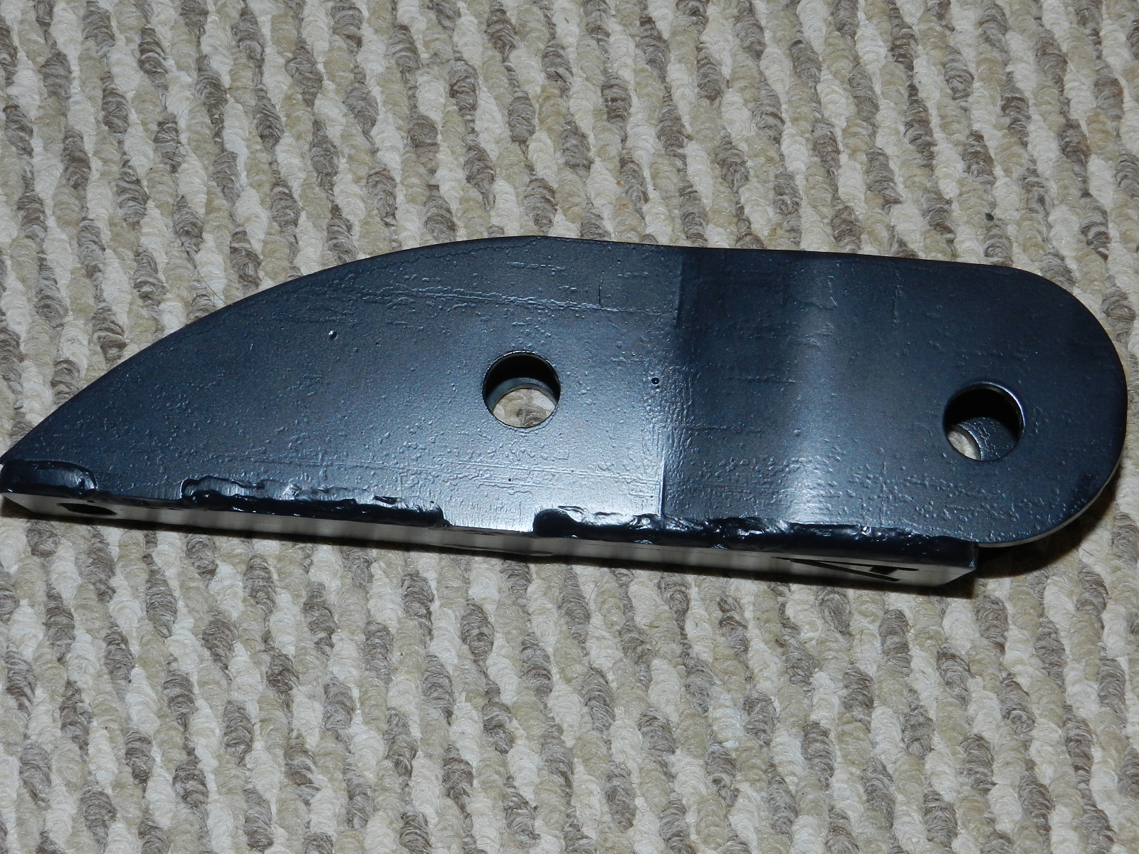

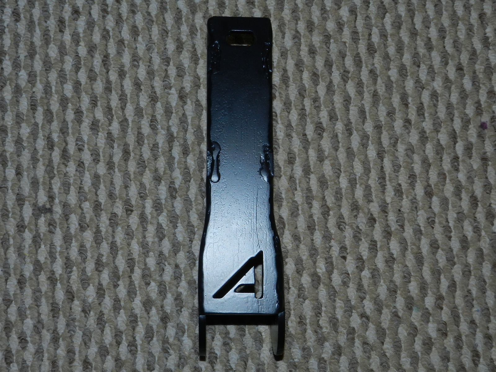

Вот лежит дроп в гараже, все руки не дойдут поставить. Примерял, встает без люфтов. Почему болты слабое место не понимаю. Чес слово.

Саня,домики тяги Панара-весьма энергонагруженный узел.
Сам прикинь: мало того, что ты плечо увеличил,так тыж ещё и неподресоренную массуувеличил
( балшие калёсья и всё такое).
Современные коляски не рассчитываются с таким избыточным запасом прочности.
К примеру: на годовалых Санг-"Енг-ах" проставки боди лифта в салон проваливаются))))))
Лирическое отступление: Есть у меня приятель...вроде и руки не из опы....Но сцуко,МХТИ заканчивал....с сопроматом совсем плохо :)
5 лет как коляску постоянно переделывает и параллельно гоняется......При чем чел упоротый до нельзя: забацал очередную шнягу- сразу выкладывать...Критикуешь его- он сразу фотки присылает,как штурман с 1.5 ломом "узел нагружает"....ну и всё в таком духе....
Самое прикольное,что моё "карканье" сбывается максимум через год)))
Хотя..... стаб поставил на эйр шоксы тока через 3 года)))))Грит: Вау!!! коляска теперь боком в поворот входит!))))А вот чо сразу,3 года назад не поставил...хз. :)
При всём при этом,за 5 лет юзанья по харду и уповая на "запас прочности",чел угандошил бричку в тотал( кузов не в счет- я про раму).
Да,Саня,я нудный :)

Саня писал(а):Вот лежит дроп в гараже, все руки не дойдут поставить. Примерял, встает без люфтов. Почему болты слабое место не понимаю. Чес слово.
Чем люфт проверял? Руками? Сколько в ньютонах усилие руками можешь дать?
Дырки Ф13? Болты М12? ....продолжать? :)
Там грамотно сделано - болты М14, дырка Ф14.2-14.3.
Там слабое место - плечо.
Сломает-погнет или в районе сварки на раме или там где соединят с дропом, ежели через попу.
Меня постоянно такие кулибины удивляют - ведь теме уже лет 10, однако ж постоянно находятся ежики,
желающие поиметь кактус. ::-D:

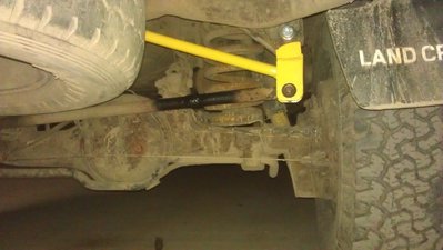

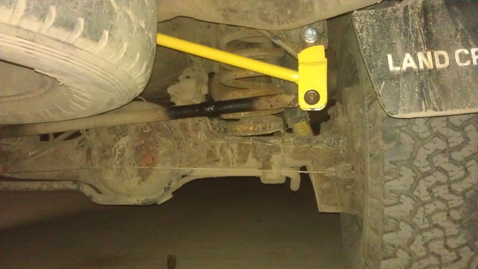

bonifatsiy
Сообщения: 20
Зарегистрирован: 14 июл 2010, 11:54
Мой автомобиль(и):: NMPS; Mitsibishi Colt
Откуда: MO, Коломна
Откуда: Мос Обл
Сообщение bonifatsiy »
МШУ писал(а):Автор,постучись к Максу ака Maverick.( или в этом разделе поройся- тема точно была)
У него мпс1,но суть та же.:)
Делал всё болт-он.
Опускался домик на раме и от него пускалась ещё доп распорка на противоположную рамину.
Домик на чулке не стоит поднимать,т.к. нарушается кинематика и при артикуляции мост будет утаскивать в правую сторону.
Все правильно в своем ТЗ и указал: тяга Панара должна быть в статике в горизонте и максимально в одной горизонтальной пл-сти с осью чулка.
Спасибо, Александр!
Собственно, в таком направлении и думаю, домик нужно распирать в противоположную рамину, как первой фото, только немного вилку скорректировать в сторону сайлента тяги (так чтобы доп-распорка приходила своей осью в ось болта крепления тяги - максимально убрать лишние крутящие моменты)
На второй фото (зелёный кронштейн) тоже симпатичный, но жёлтый должен перераспределить нугрузку на рАмины по Феншую :*SCRATCH*:
Завтра утром полезу в яму рисовать эскиз... с сопроматом, теормехом и аглицким дружил не плохо до последнего, кажись )))
сделаю чертёжик - расшарю для интересующихся.

M@veric
Сообщения: 2340
Зарегистрирован: 22 окт 2009, 17:56
Откуда: Murmansk
Благодарил (а): 38 раз
Поблагодарили: 77 раз
Сообщение M@veric »
Жипер писал(а):Вот вам всем делать нех. :]:-O:
Да удлините вы панару, как большинство уже советовало - ведь не раллийную тачку делаете.
Все равно при подобном лифте и больших грязевых колесах про прежнюю управляемость можно забыть.
Немало случаев когда вваривают наконечники от тазов 9-го семейства и гнет панару прям по вставкам.
Делал всё болт-он.
типа вот
http://www.pajero4x4.ru/bbs/phpBB2/view ... 5#p1928005
1,5 года: соревнования и прочие покатушки - живет конструкция претензий нет.
