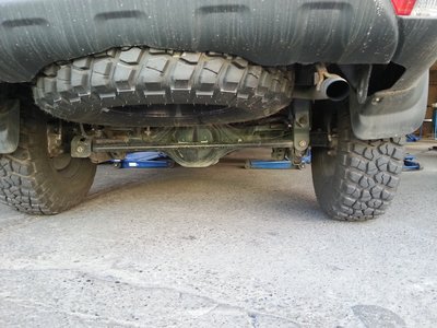

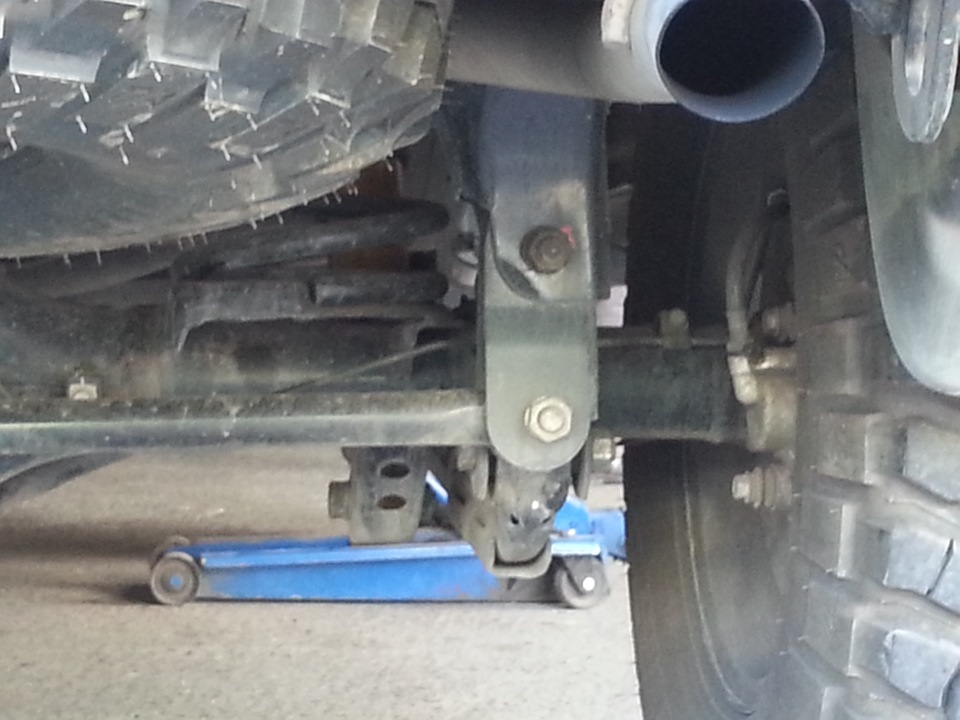

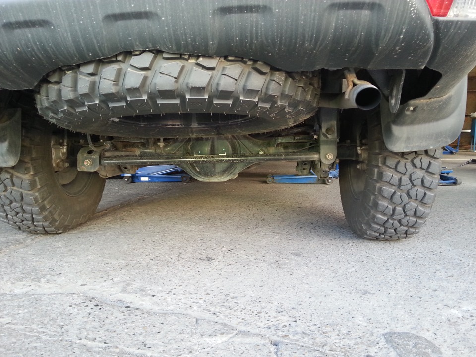

Re: Удлинение домика тяги ПАНАРА на НМПС
завтра сфоткаю , правда мост у меня другой . на выходе домик на раме стоковый, на чулке приварен сверху , рядом с площадкой пружины. панара почти в горизонте
Автор,постучись к Максу ака Maverick.( или в этом разделе поройся- тема точно была)
У него мпс1,но суть та же.
Делал всё болт-он.
Опускался домик на раме и от него пускалась ещё доп распорка на противоположную рамину.
Домик на чулке не стоит поднимать,т.к. нарушается кинематика и при артикуляции мост будет утаскивать в правую сторону.
Все правильно в своем ТЗ и указал: тяга Панара должна быть в статике в горизонте и максимально в одной горизонтальной пл-сти с осью чулка.
Делал всё болт-он.
