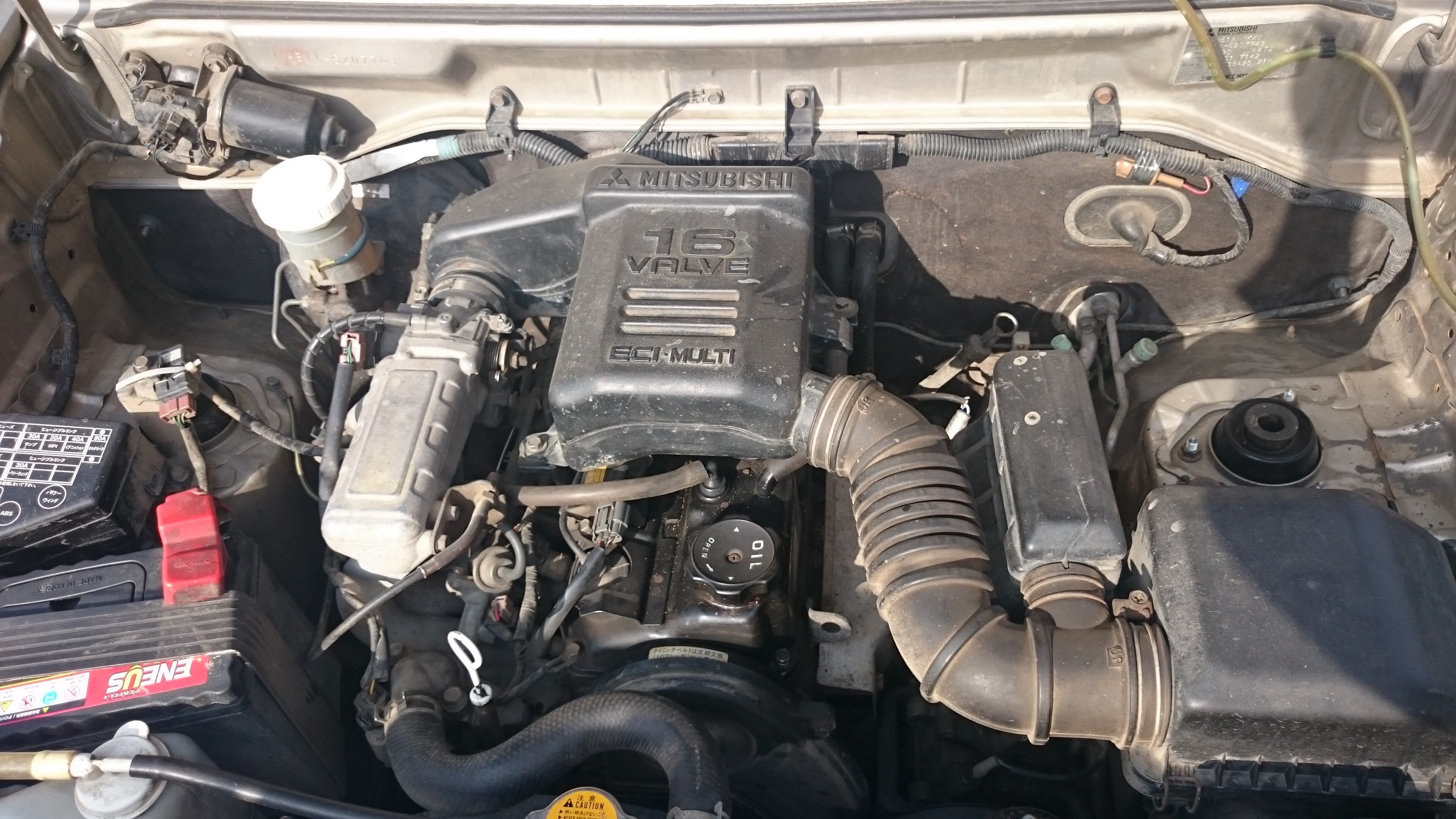

Не заводится Мини Н51А

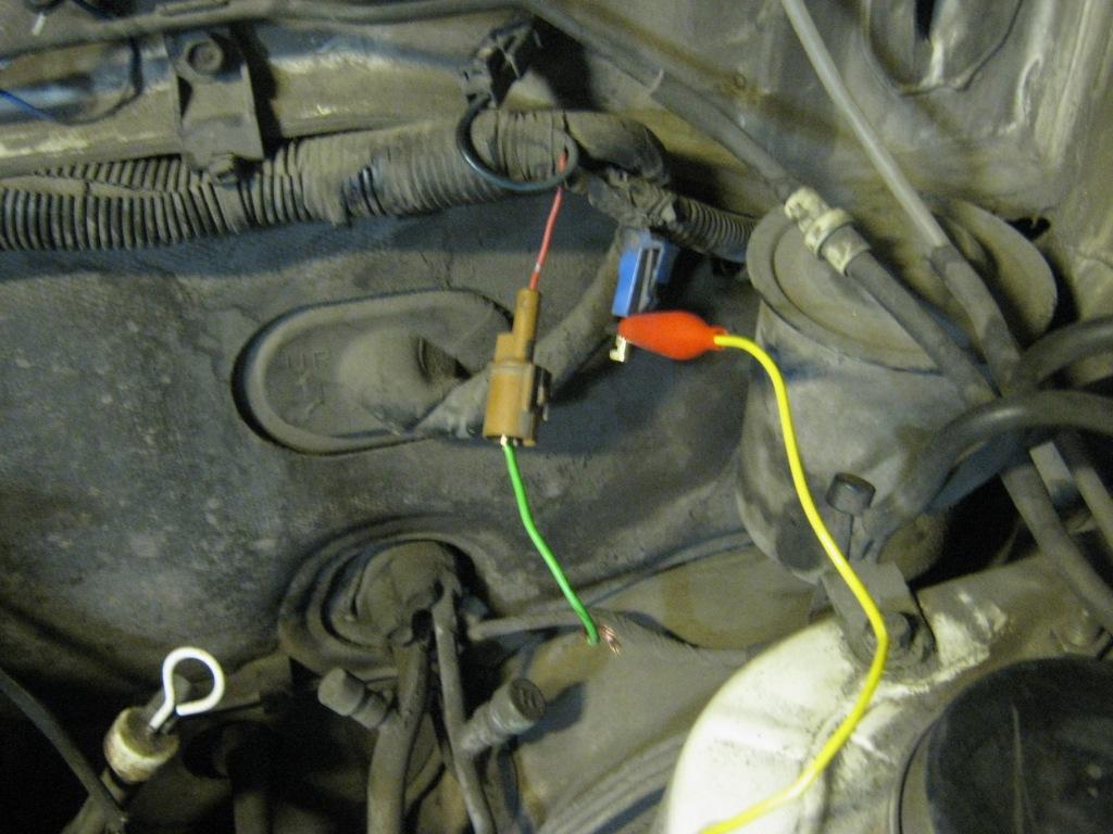

Re: Не заводится Мини Н51А
В подкапоте есть фишка чёрного цвета. Если на неё подать напряжение +12 вольт, то это включит бензонасос, который поднимет давление в магистрали. После этого пробуй запускать стартером. Если будет Успех, то проблема в этом.
А где находится эта фишка?ViRuZzz писал(а):В подкапоте есть фишка чёрного цвета. Если на неё подать напряжение +12 вольт, то это включит бензонасос, который поднимет давление в магистрали. После этого пробуй запускать стартером. Если будет Успех, то проблема в этом.
Вот фото. Там я ещё подключал к синей фишке стробоскоп. А коричневую на массу садил.zzlodey писал(а):А где находится эта фишка?ViRuZzz писал(а):В подкапоте есть фишка чёрного цвета...
Чёрная включает бензонасос, если подать на неё "+" с АКБ
Но фоте (вверху) она загнута к косе. Имеет заглушку.
Не видел твоего подкапота, возможно и нету у тебя.
на 58, например, в упор ее не помню, хотя все без исключения фишки пришлось смотреть не так давно
- ViRuZzz
- Сообщения: 2705
- Благодарил (а): 58 раз
- Поблагодарили: 162 раза
Не, эта фишка, чтобы закоротить её на Массу, чтобы бортовой комп отключил коррекцию угла опережения зажигания. Чтобы потом выставить его как положено.
Думаю, что остальные фишки где-то в гофре запрятаны. Или изолентой замотаны. У меня так было.
