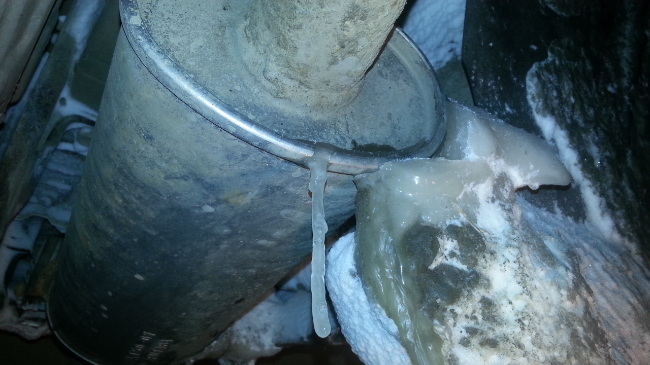

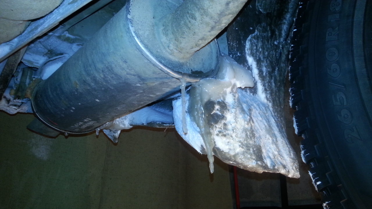

Не совсем про раздатку, но на тему обледенения. Ехал на дальняк, было холодно, шел снег. Доехал до места оставил машину на ночь, с утра заводить, а из под днища рокот - жесть. Поехал потихоньку при наборе оборотов опять рокот, заехал на яму и обнаружил лед, который облепил маленький глушитель. 5 мин. работы отверткой и все в порядке.
