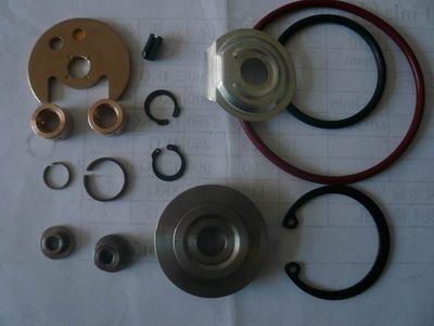

Вы пишете что мотор жрет масло. Вы уверены что причиной жора является именно турбина? Т.е. в улитке холодной части много масла, и соответственно оно и во впускной коллектор летит? Ниже фото ремкомплекта турбины, в нем можно увидеть 2 металлических колечка, именно ими и уплотняется вал турбины, чтобы не гнало масло. Если в турбине есть износ вала, втулок, уплотнительных колец, то и масло соответственно начнет гнать. Поэтому, если Вы оставите на месте картридж турбины, то ни от чего Вы не избавитесь. Все останется так, как и было. Поэтому лучше воостановите все как и было, прикупив запчасти тут же на форуме. Если нет возможности купить турбину целиком, то можете заменить только картридж турбины, или разобрав произвести дефектовку, может можно обойтись и ремкомплектом. Я у себя обошелся ремкомплектом, купленным у Николая в своё время.
