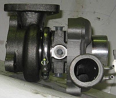

Не надо там снимать выпускной коллектор. Последовательность я Вам описывал выше. Патрубки все отсоедините. У вас будет видна улитка холодной части. Вот фото турбины. Чтобы было ясно что там страшного нет ничего. Вам нужно добраться до хомута что в середине на фото, и отсоединить все мешающее. Т.е. трубку подачи масла, если охлаждение еще и тосолом, то и трубки охлаждения. Снимете картридж с улиткой, сможете понять причину что там гремело.

Понял , спасибо
