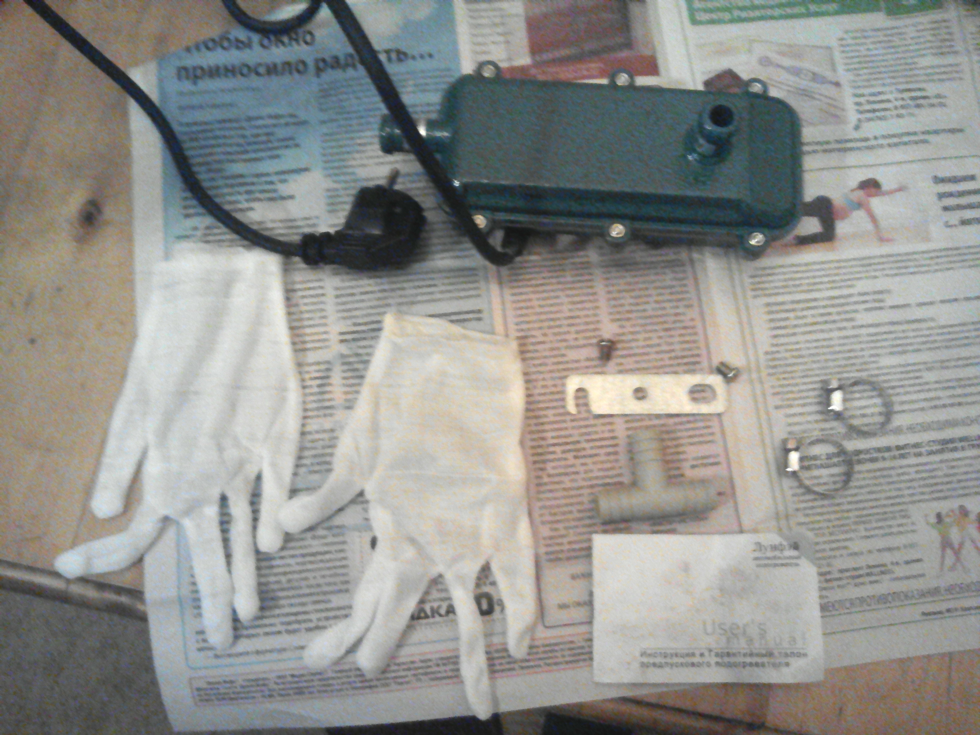

Отмечусь ка тоже :) .Заказал Лунфея,получил и внедрил,правда в Калину жены,но не суть важно.Как раз получилось к крещенским морозам и вот опять похолодало.Прибор работает отлично,мотор за полчаса горячий,супруга довольна :) .Правда прогрева салона не ощущается.Забор ож сделал с нижнего патрубка радиатора а подачу через тройник врезал в патрубок подачи в печку салона.

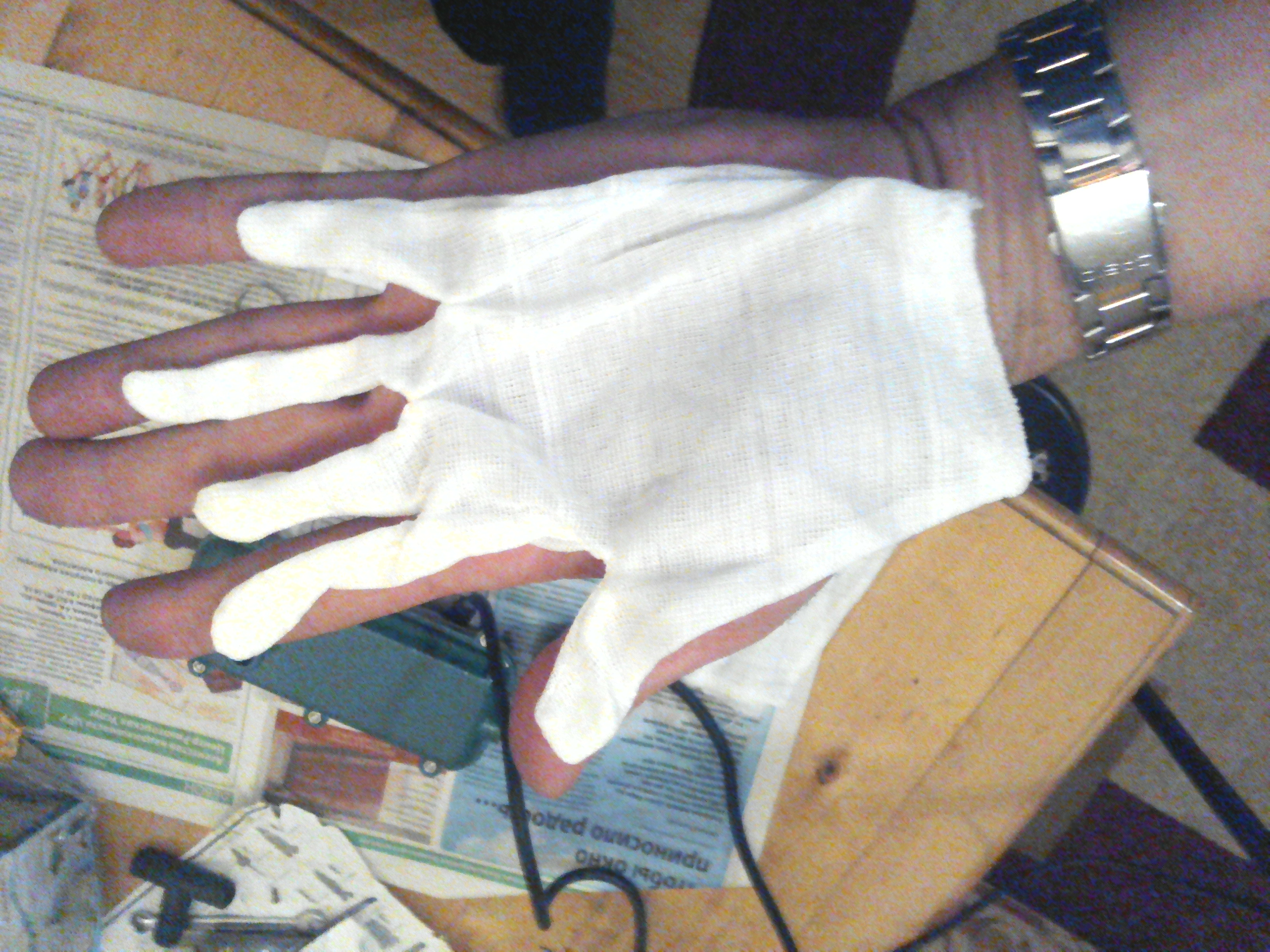

Лунфей 2 кВт.В комплекте шёл пластиковый тройник,кронштейн недомерок и штуцер,перчатки для ребёнка ::-D: .
