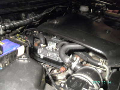

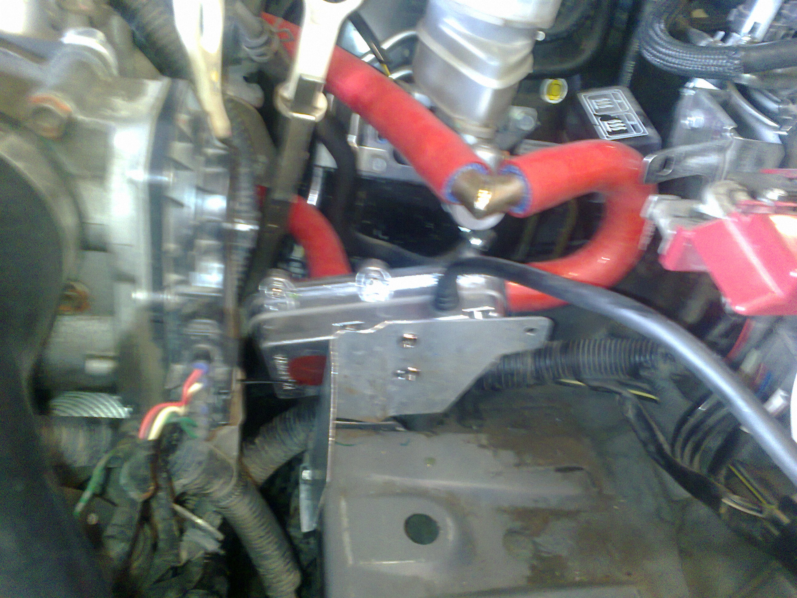

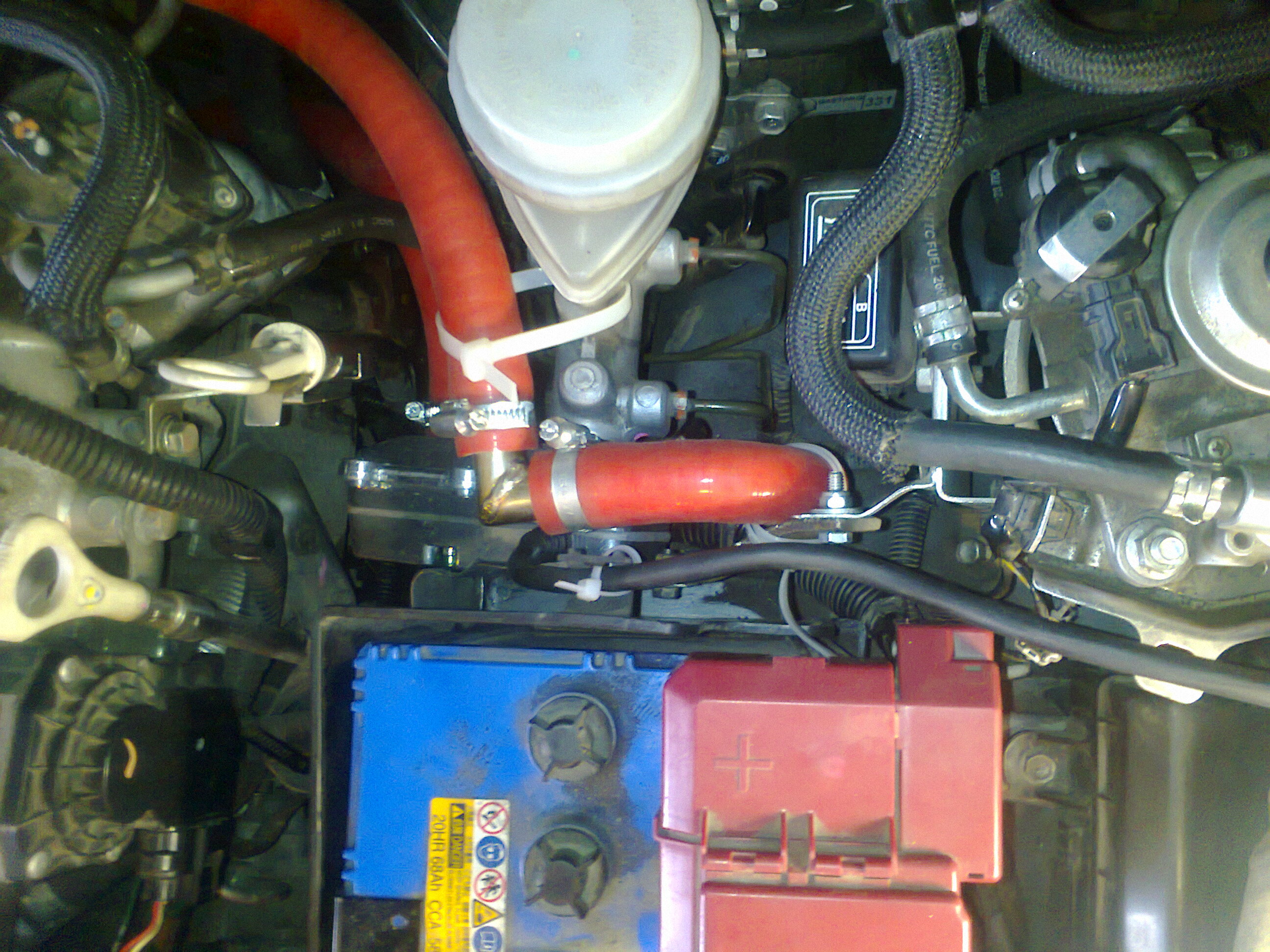

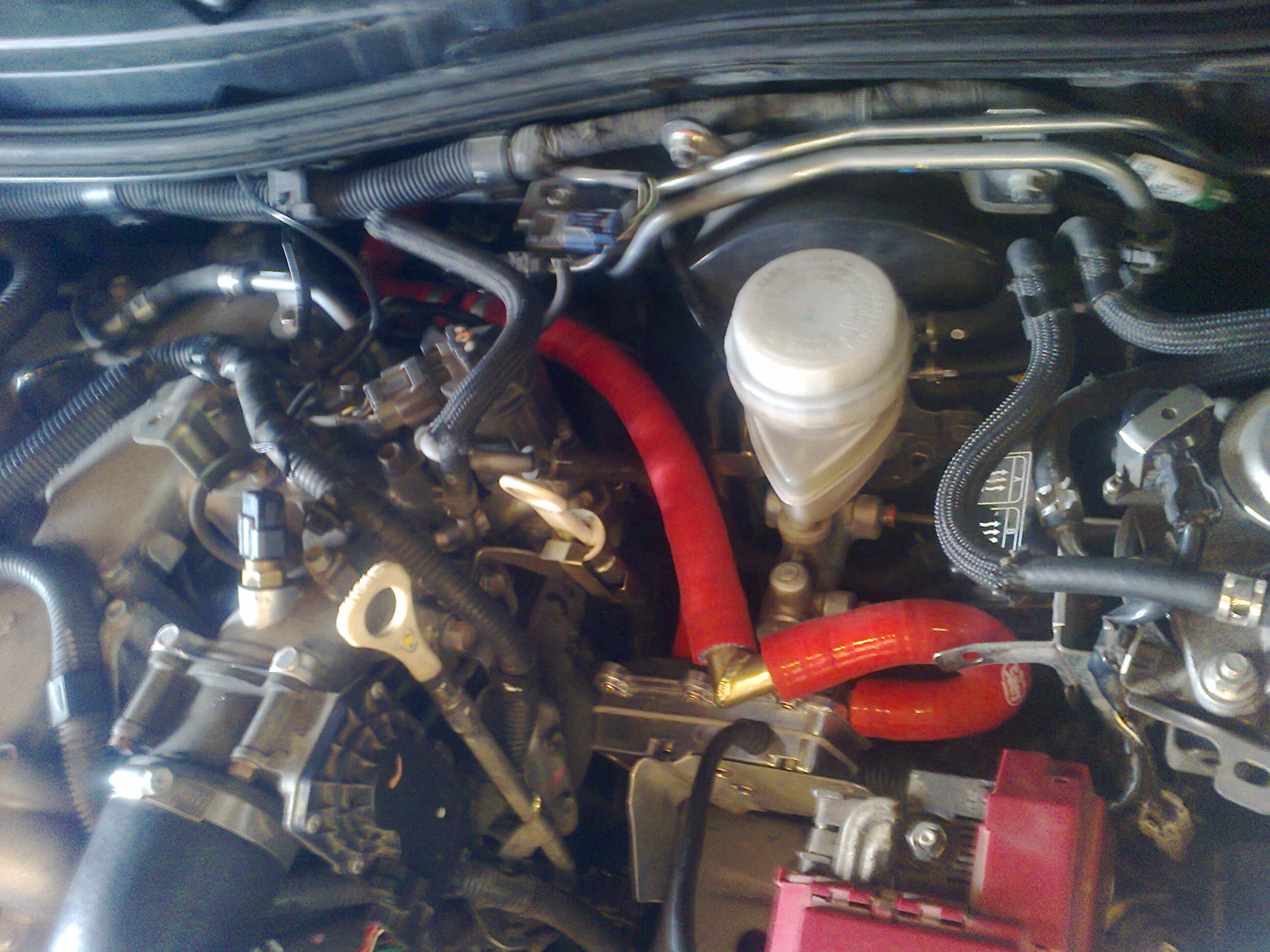

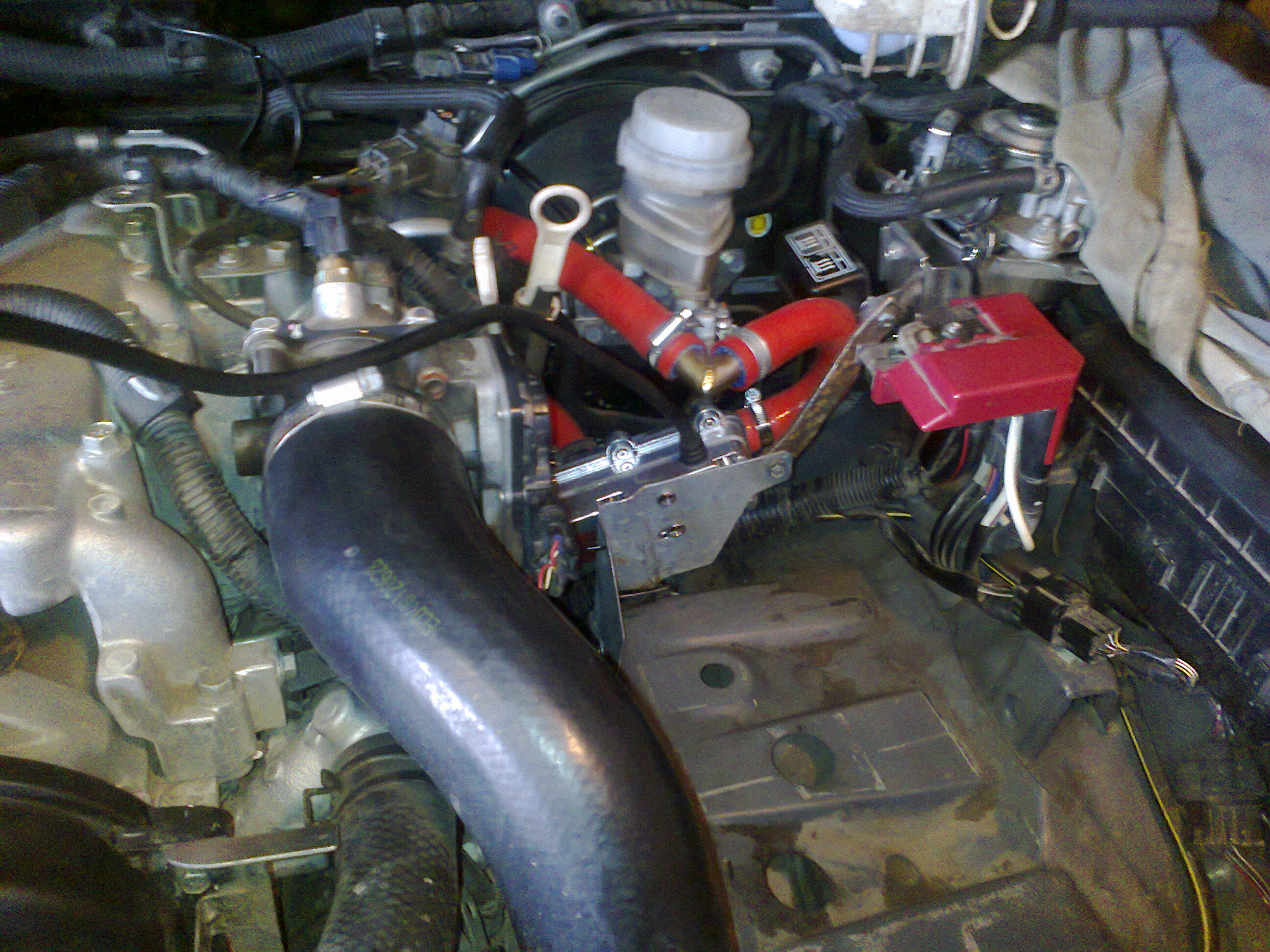

Вроде ни кто еще не описывал здесь такое чудо,ну или мой вариант установки на Л-200 или Спорт,без разницы. Подогреватели я ставил почти все что есть. Бинар,Теплостар, Планар, с Вебастой был П-4. На 220 подогревателей фунциклирует штук 15.Последним был Северс с помпой на Кангушку ставил. Китайского не было ни разу. Почитал,вроде хвалят.Прислали Лунфей Дракон с помпой,собственно в интернете всё расписано. Заказал силиконовые шланги,патрубки "супер кривые". Сегодня поставил.Почему именно он.Он меньше Северса по размеру,патрубки на 17,а не на 14 как на Северсе,требования по установке проще.Гланый геморой при установке это снять патрубок который за двигателем,это заняло наверно час!Даже после того как я снял пружинный хомут который был установлен крайне "удачно " усами в двигатель,еле сдернул сам патрубок.Собственно снять надо ОДИН патрубок который подходит к ВЕРХНЕМУ выходу печки. Вместо него вставляется Лунфей. То есть работает он против "шерсти",выход из Лунфея идет в верхний патрубок печки,но в нем нет клапана как в без насосных грелках,поэтому пофиг,а на заведеной машине его включать и по Китайской инструкции не положено.
