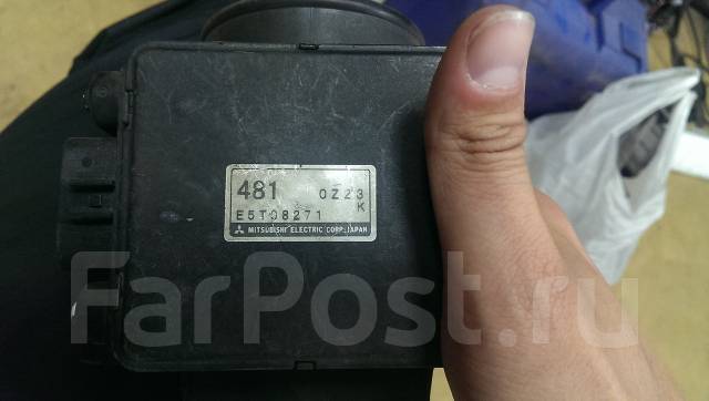

Мне кстати недавно новый поставили но не оригинал.

МАФ поставили или глушак? Глушак отцеплять , чтобы проверить его на забитость, отцеплять те фланцы, которые поближе к двигателю, перед тем местом, где сходятся 2 в 1 , а там уже заржавело скорее всего
... МАФ - расходомер воздуха, на воздушном фильтре огромная такая штука с разъемом на 5-7 контактов.

ДМРВ- это называется. Если его скинуть то машина у меня сразу обороты сбрасывает на холостых. Но при езде с отключенным ещё не пробовал. Что должно произойти?

Дмрв = маф= расходомер, по всякому называется. Дмрв, жигулевский термин, мне например, привычнее MAF. , не суть.... Вот что произойдет,-лучше, хуже, так же..-.. то и доложите.

Господа. Наконец появилась возможность написать. В общем При скинутой клемме Mafa у машины сразу падают обороты на холостых,но на езду это не влияет только загорается лампочка чек. Разгон такой же ,ну мне показалось - может чуть лучше. Глушак новый. Остался вариант с катушкой зажигания при замене вв проводов увидел зелёную окись на контакте катушке( в нутри) откуда выходит центральный провод в крышку. налёт удалил но увы. Проверил сопротивление на первичной и вторичной обмотке. На вторичке в пределах нормы а на первичке слишком большое. По мануалу 0.78-0.82 вроде , а по факту целые омы. Заказал катушку жду. После замены катушки надеюсь вё будет в норме,ибо дальше не знаю куда лесть.
