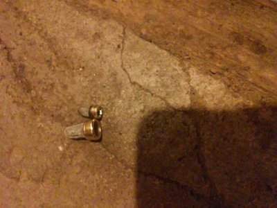

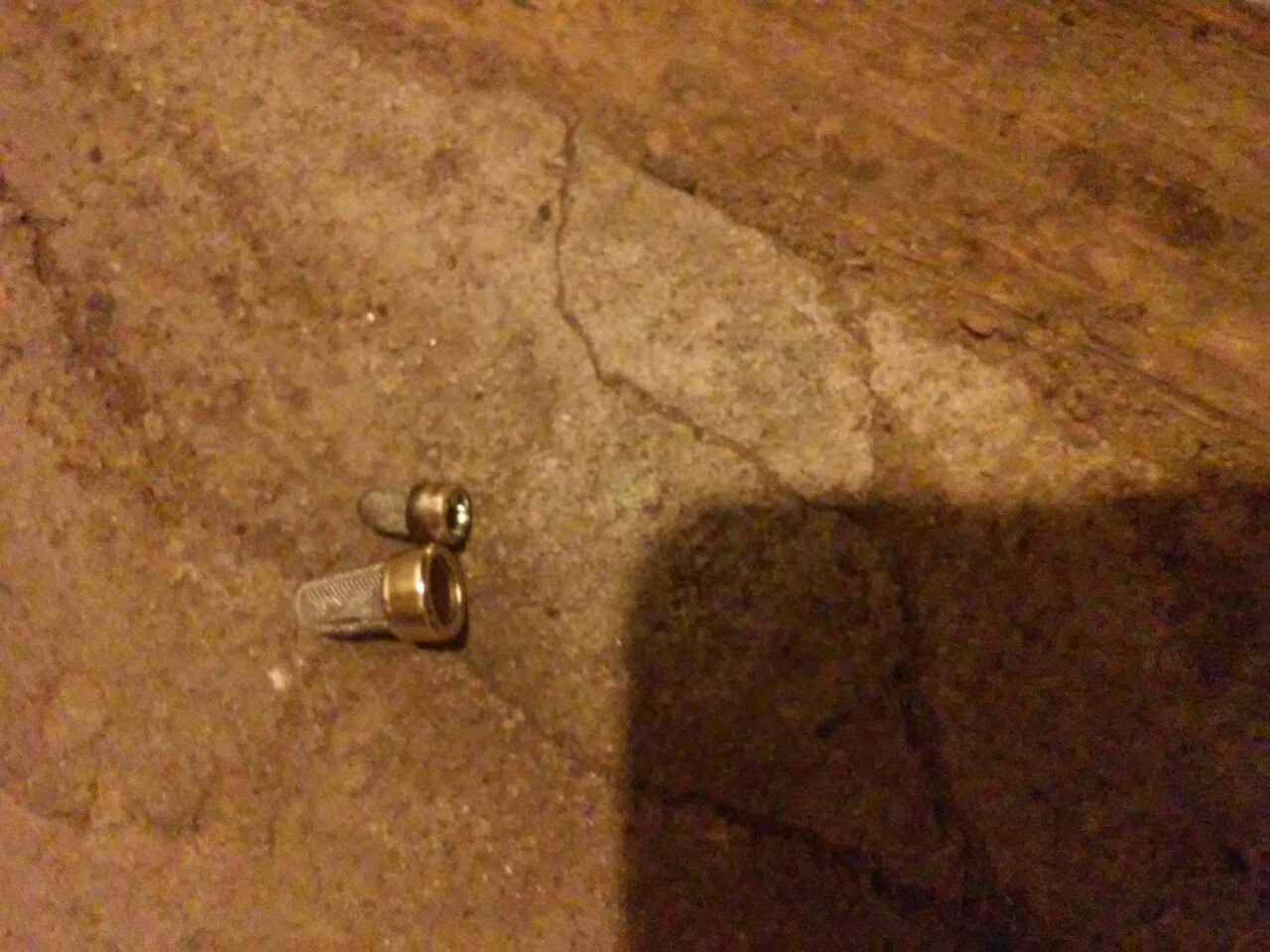

свечи проверил- вообще отличный результат, греются равномерно с кончика и за одно время.
заодно, пока ковырялся, выкрутил клапан обратки с надеждой заменить сетку в нём. мало того, что оооооочень долго её вытаскивал, так ещё оказалось, что купил не ту, хотя код тут де-то на форуме выцедил. кто подскажет верный код сеточки для клапана? (на фотке маленькая та, что в клапане, побольше- та, что приобрёл

до -8 заводится идеально. топливный фильтр новый, клапан точно работает, промыт. надо поменять только сетку, ибо пока вытаскивал её- повредил. а вот какой номер детали- вопросNickolas писал(а):А есть ли корреляция с кол-вом топлива в баке?
