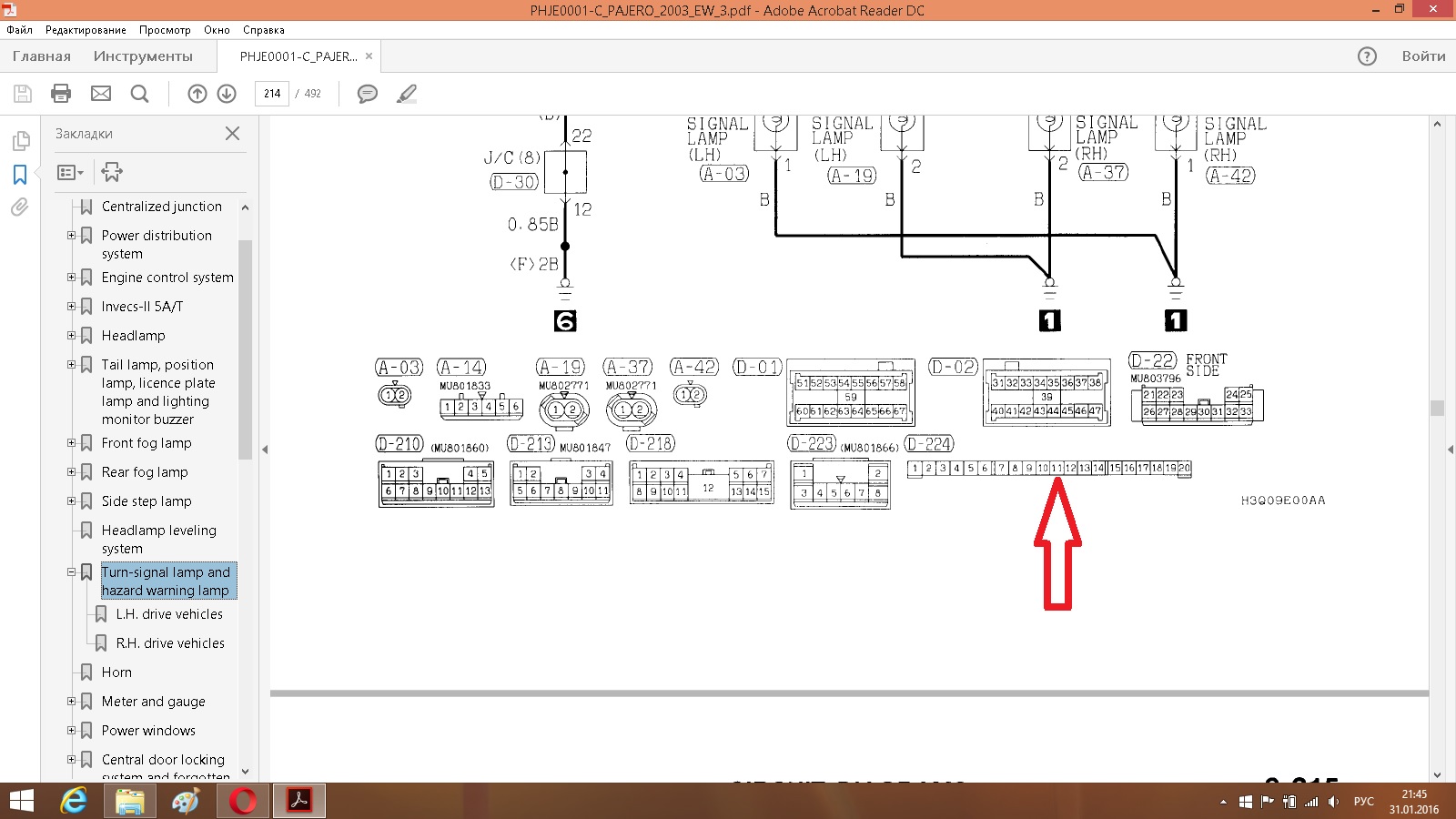

SNOOPER писал(а):Ну так дело осталось за малым. Прозвонить что на него приходит и уходит.
я правильно понимаю, отключить етакс от предохранителей, оставить два боковых черных разъема.
когда поворотники включены на выводах 14, 15 должно быть напряжение акб? нет наверное я не прав, если осоеденить етакс от предохранителей на него не пойдет + . Тогда получается, что на поворотники даже предохранители не стоят!

Проверить приходит ли плюс на длинный разъём етакса с блока предохранителей, может в нём теряется.
Так же проверить массы. Короче прозвонить всё по схеме.

а так наскольк о я понимаю, с подрулевого переключателя сигнал подается на 31 и 21 ногу бокового черного разъема, а с 14 или 15 длинного разъема уже идет на лампы в поворотниках! Фуу. сложно в схемах разбиратся после 15 летнего перерыва.

Нахрен блокировку дверей и всё остальное. Там много чего питается что нам не надо.
На 11 ногу длинного разъёма плюс приходит????

Доброго вечера, ну вот с электриком часть дня пролетела, на ногу 11 етакса, приходит 1,- 1,5 вольта, скорее всего наводка.
Провод в обрыве, такие мысли. Подали плюс через 10 амперный предохранитель, все заработало. Но под капотом остался предохранитель с которого изначально идет провод на 11 ногу, хотели его убрать, но тогда загорается лампа низкий уровень масла и отсутствие заряда, поставили его на место. Я к чему, вдруг на какой нибуть кочке нормальный провод заработает? Или можно расслабится?
