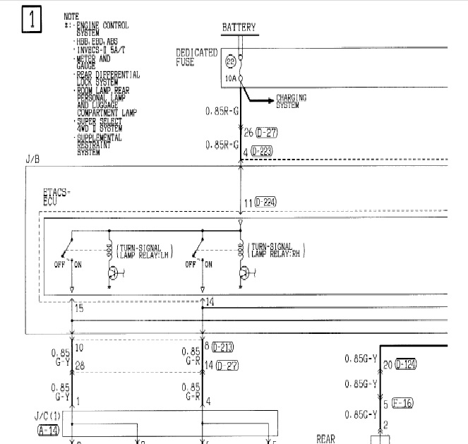

Сразу 2 релюшки выгореть не должны, маловероятно! Смотри предохранитель 22 на 10А. Посмотри напряжение и до и после этого предохранителя.

поменял сегодня эту коробочку, результата никакого. поворотники и аварийка так и не работают.
думаю посмотреть подрулевой переключатель поворотов, может там чего отошло, но аварийка тогда как завязана, ничего не понимаю. Схема в книжке очень замудреная.

А чего там мудрёного. С аварийки прямой провод на етакс.
Какую коробочку поменяли?

етакс поменял, взял такой же номер с такой же буковкой...............SNOOPER писал(а):А чего там мудрёного. С аварийки прямой провод на етакс.
Mitsubishi Pajero III 3.2 DI-D 2004 г.
4M41 ДИЗЕЛЬ
4M41 ДИЗЕЛЬ
- SNOOPER
- Сообщения: 57477
- Мой автомобиль(и):: NewMPS
- Откуда: 78
- Откуда: Spb
- Благодарил (а): 1024 раза
- Поблагодарили: 4803 раза
Re: не работают поворотники и аварийка
Ну так дело осталось за малым. Прозвонить что на него приходит и уходит.
