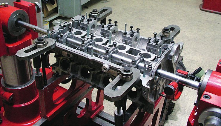

У нас в городе есть ремзона при ДОСААФ по восстановлению ГБЦ и распредвалов. Куча токарных станков в помещении. Если честно, не видел сам процесс, но наверняка не сверлом крутили, по крайней мере в это хочется верить
Собрал сегодня двигатель полностью, долил масла, сменил антифриз и покатался. Двигатель шепчет. Где то, оочень тихо подстукивает какой то гидрик, но его почти совсем не слышно. Покатаемся-увидим, претензий по работе к мастерам пока нет, за исключением того, что пришлось голову 2 раза скидывать для доделки работ.

хорошо, ещё раз:Doctor Exe писал(а):Развертка, или как там её... точно не сверлом
http://www.abs-magazine.ru/photo/big/tgxrcu51p59u.jpg
МДМ писал(а):так-то я понимаю, о чём речь, но как это реализовано? тупо прошли сверлом? а старые зазоры остались? т.е., есть у масла вариант давление сбрасывать...
