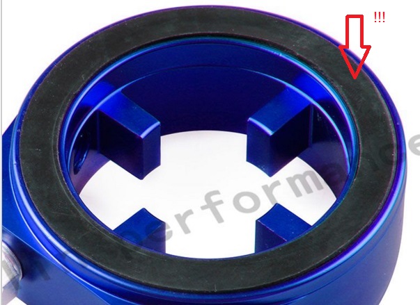

Re: Дополнительный прибор давления масла
А в чем проблема проставки, пробовал подобную ставить на три разных ДВС ничего нигде не текло, покупал в магазе для тюняшки за 700рупийChumahod писал(а):Ну предупреждали же! Эту гадость в руки даже не бери!Sersh писал(а):я тут пытался подключить датчик через этот девайс... но ничего не получилось... выдавливает из-за неровности прилегания между корпусом и площадкой где резинки ...потерял три литра масла свежего .. ((( нужно выравнивать фрезеровать проставку... но пока заказал еще одну... может с ней повезет.
но как вариант готов рассмотреть вариант тройника...Подставить в любой момент может!
Потому себе сделал без проставки, с возможностью быстрого возврата к штатному варианту. Поверь, если всё посчитать = дешевле выйдет! Хотя, ты наверное уже догадываешься.
а переходник М26х1.5 был ?? а то разница есть..мах578 писал(а):А в чем проблема проставки, пробовал подобную ставить на три разных ДВС ничего нигде не текло, покупал в магазе для тюняшки за 700рупийChumahod писал(а):Ну предупреждали же! Эту гадость в руки даже не бери!Sersh писал(а):я тут пытался подключить датчик через этот девайс... но ничего не получилось... выдавливает из-за неровности прилегания между корпусом и площадкой где резинки ...потерял три литра масла свежего .. ((( нужно выравнивать фрезеровать проставку... но пока заказал еще одну... может с ней повезет.
Который со стрелкой вообще какое то дерьмо
резинка одна о по центру толком не отцентруеш
.Не повезло сочувствую
.Ставил на многие движки правда японские у самого стоит на 4М40 долго искал
.Масло не когда не гнало резьбу надо протереть и на синий фиксатор
что бы при замене фильтра не открутилась.

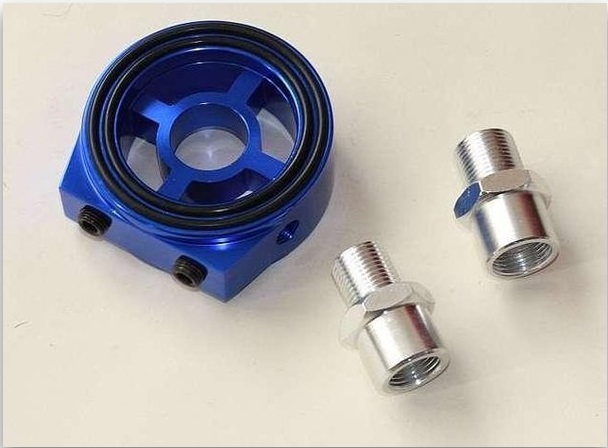

а переходник М26х1.5 был ?? а то разница есть..[/quote]
да шло два переходника, проставка как на 2-м фото, с двумя резинками, резинки в пазах. все ОК.
ЗЫ)) подбирал с фильтром на руках, проверил резбу, центровку, диаметр, прилегание.

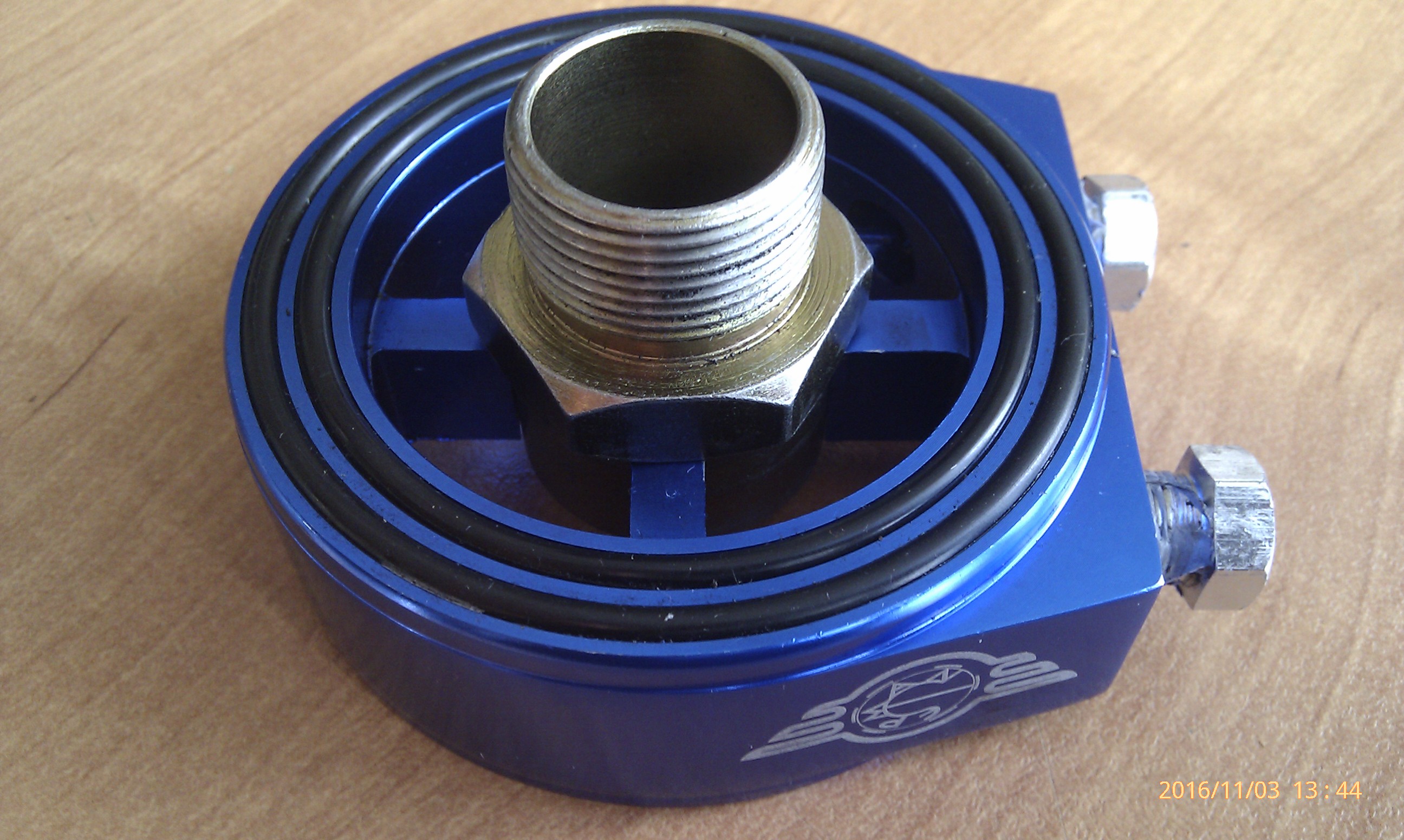

вот как раз прилегание меня подвело... небольшая "волна" 1 мм и масло уже не держит ...
вот кстати настоящее фото моей проставки...
выставил на авито на продажу... может кому интересно будет повозиться...
