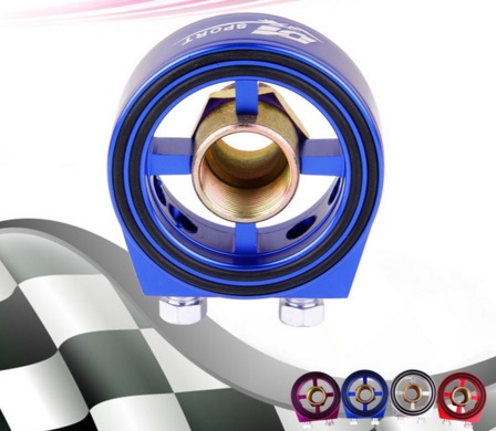

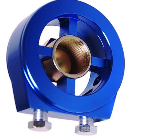

Парни, привет! Возникла необходимость подключить дополнительный прибор давления масла... Выбрал на алиэкспрессе вот такой:
http://ru.aliexpress.com/item/Free-Ship ... 68533.html
но честно говоря немного не могу для себе решить, как устанавливать сам датчик давления. В замен штатного датчика ставить не хочу...
Знаю что можно поставить тройник.. но какой? и где найти его или размеры чтобы передать токарю?
Или же проставку под масляный фильтр, но это меня сильно напрягает не будет ли течь, и опять же какую проставку?
Комраден, кто что думает и как решал для себя данный вопрос?
Да, машин Монтеро Спорт, 2000г, 3л бензин.

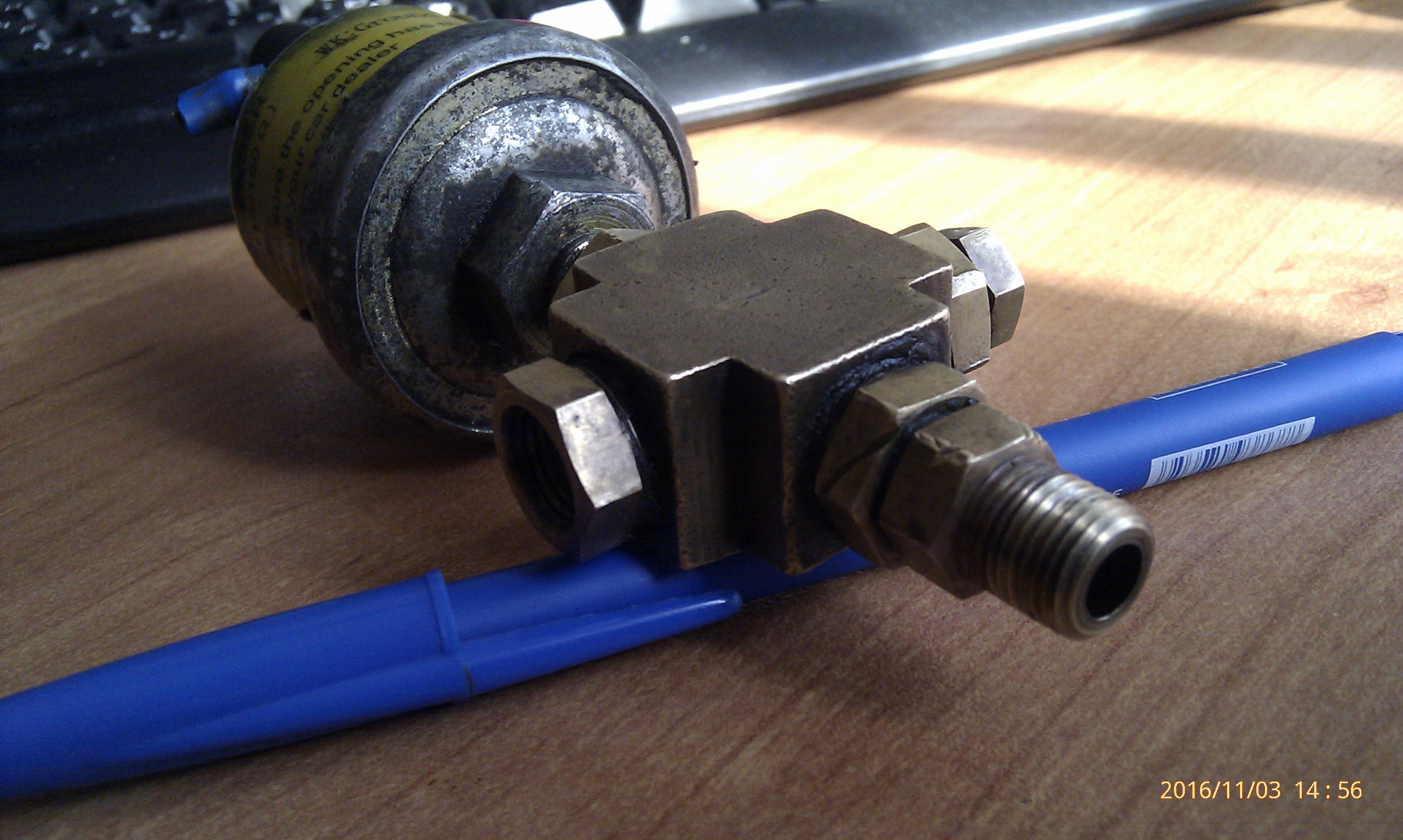

привет, тройник я покупал в газовом магазине, резьба и размер в самый раз под родной датчик и депо.

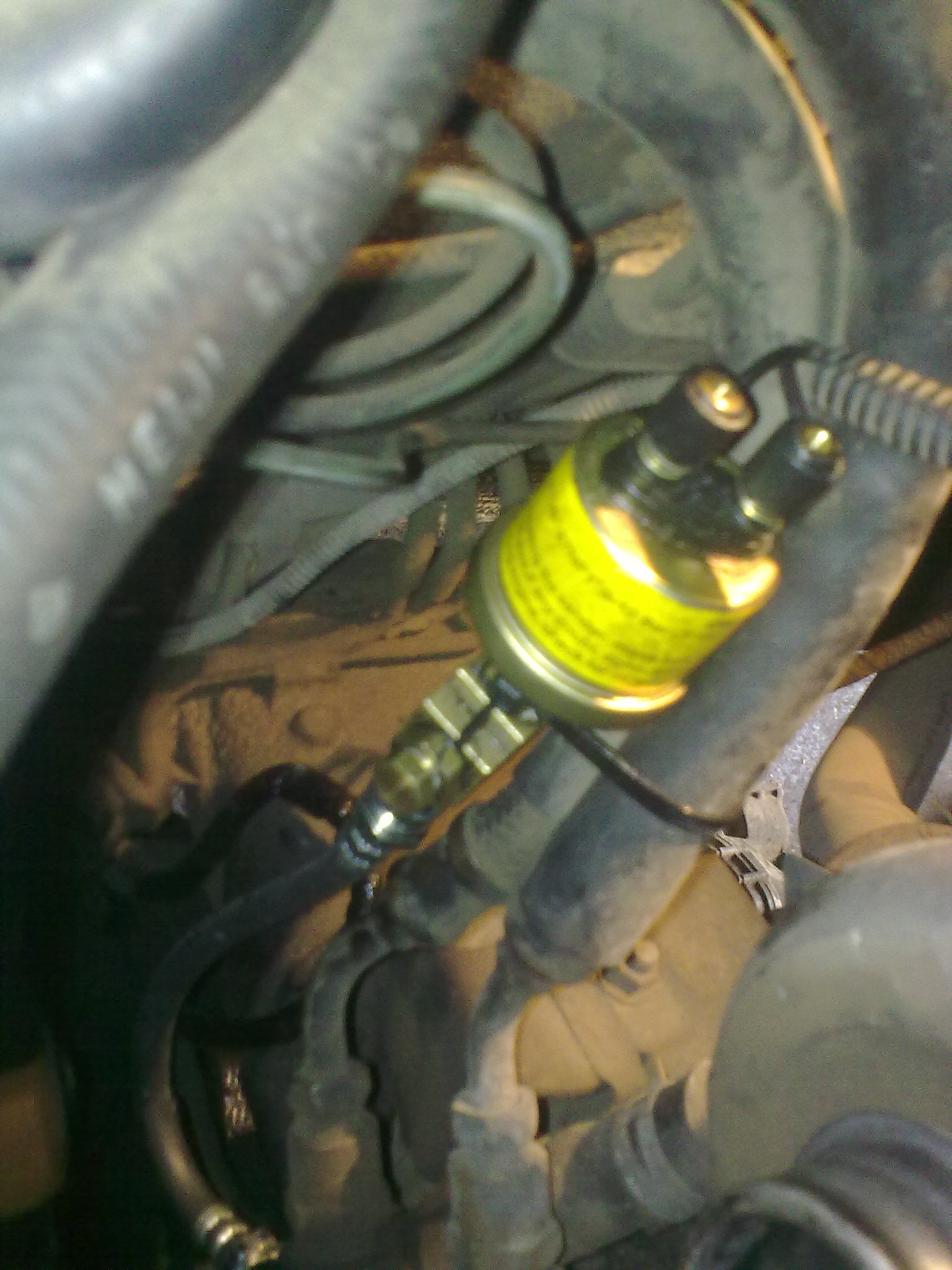

Re: Дополнительный прибор давления масла
фото в студию... пож-ста )))Maxii писал(а):привет, тройник я покупал в газовом магазине, резьба и размер в самый раз под родной датчик и депо.
+1Sersh писал(а):фото в студию... пож-ста )))Maxii писал(а):привет, тройник я покупал в газовом магазине, резьба и размер в самый раз под родной датчик и депо.
На датчике депо и на оригинале резьба разная. Я депо перерезал под оригинал.
я тут пытался подключить датчик через этот девайс... но ничего не получилось... выдавливает из-за неровности прилегания между корпусом и площадкой где резинки ...потерял три литра масла свежего .. ((( нужно выравнивать-фрезеровать проставку... но пока заказал еще одну... может с ней повезет.
но как вариант готов рассмотреть вариант тройника...
уже попал ... три литра масла по 600 руб и две проставки по 1100 руб ))))Chumahod писал(а):Ну предупреждали же! Эту гадость в руки даже не бери!Sersh писал(а):я тут пытался подключить датчик через этот девайс... но ничего не получилось... выдавливает из-за неровности прилегания между корпусом и площадкой где резинки ...потерял три литра масла свежего .. ((( нужно выравнивать фрезеровать проставку... но пока заказал еще одну... может с ней повезет.
но как вариант готов рассмотреть вариант тройника...Подставить в любой момент может!
Потому себе сделал без проставки, с возможностью быстрого возврата к штатному варианту. Поверь, если всё посчитать = дешевле выйдет! Хотя, ты наверное уже догадываешься.
у меня система тройник через гидравлический шланг 5 лет стояла... тут решил поменять...

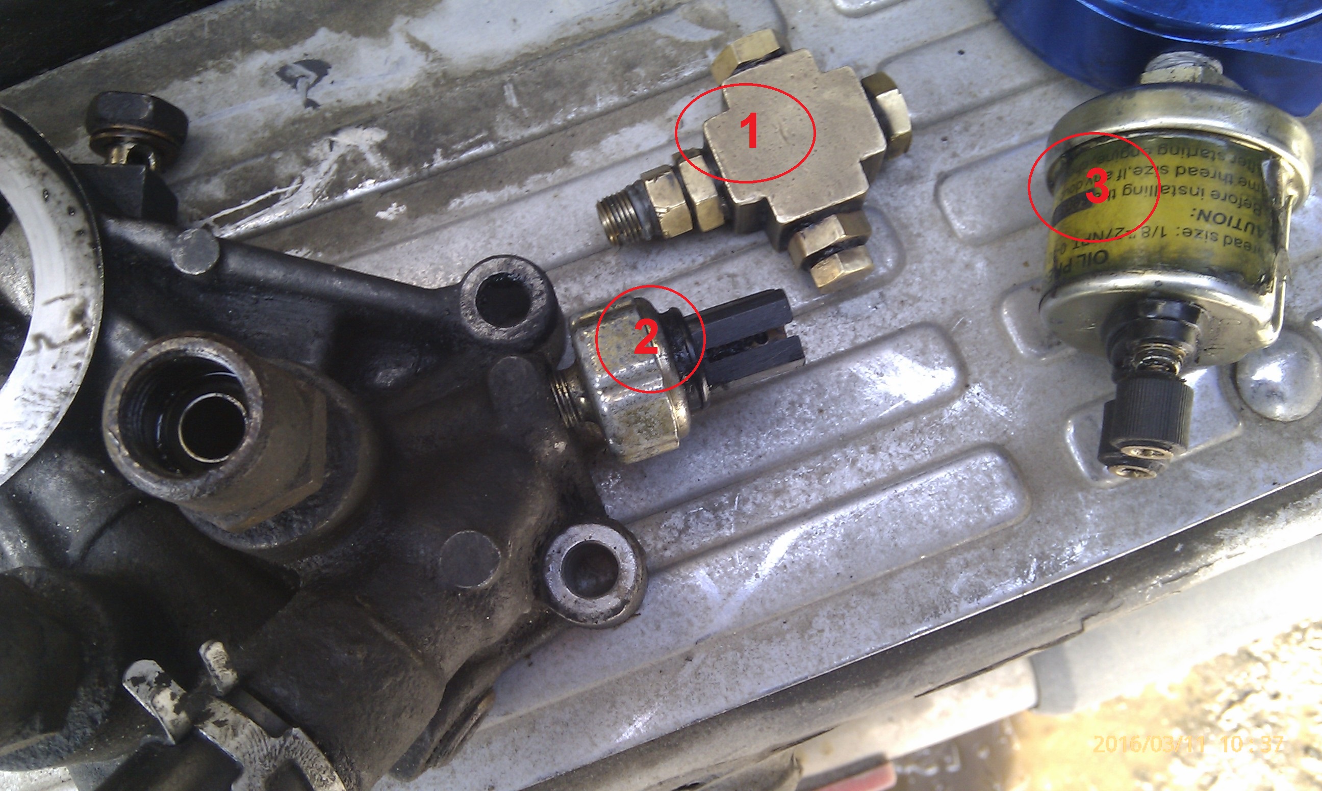

в принципе, попробую тройник установить вместо основного датчика и в него вкорячить и основной и стрелочный... должно получиться
Sersh писал(а):в принципе, попробую тройник установить вместо основного датчика и в него вкорячить и основной и стрелочный... должно получиться
мысль понятна.. вариант облома тройника в районе резьбы возле двигателя....Chumahod писал(а):Sersh писал(а):в принципе, попробую тройник установить вместо основного датчика и в него вкорячить и основной и стрелочный... должно получитьсяДаже не знаю, что сказать. Попробуй конечно, но стрёмно как то. Тройник+датчик = довольно массивная и "длинная" хрень, ничего там не треснет от вибрации ДВС на оборотах?
но выглядит тройник на вид качественно....латунь...толстостенный..
буду пробовать...

у меня ж тоже на шланге все висело лет 5.. может бы еще столько же провисело бы ... но захотел поосновательней все сделать...091 писал(а):на своей сделал все гораздо проще,на генераторе сменил штуцер подвода масла на более длинный на 10мм(можно заводской найти,лень было искать, токарь выточил),на него ставишь еще один шланг подачи а его подсоединяешь на датчик давления масла и все,от датчика провод в салон,крепеж датчика закрепил на кронштейне рычага,все железки заводские(шланги от ямз236-238 или оригинальные)штуцера от камаза,резьба 1.25,датчик и указатель использовал от ваз 2106,это касается движки 4д56т
на фото как было еще недавно ))

делал тоже переходник,на место аварийного датчика давления масла,в него оба датчика ставил,но потом опять вернулся к этой схеме,проще и надежней на тему утечки масла(по крепежу)
