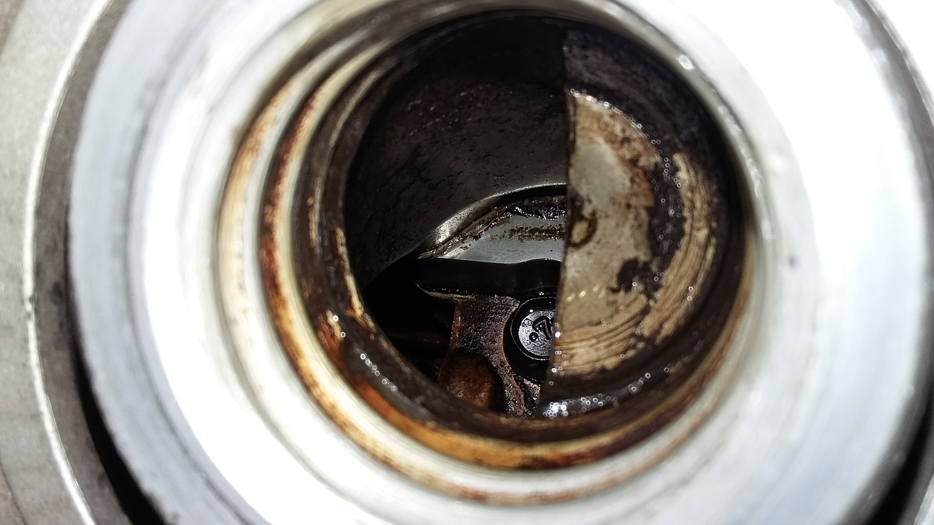

Бензин

Судя по расходу масла и как ты описываешь, что дымок только при запуске - вероятнее всего маслосъемные колпачки задубели. Выкрути свечи и посмотри - если резьбовая часть свечи в масле (мокрая) - значит колпачки. Если есть отложения на центральном электроде свечи - это кольца.Dennis001 писал(а):Смущает давка масла и звуки при работе на холодную. Плюс масложор непонятный. В моем понимании жрет масло - дымит как замученый камаз и падает уровень. У меня дымок при запуске, а потом ок. Потеков на движке нет (спецом снял защиту и обнюхал все снизу).Suhoi писал(а):Не ну а что серьёзные проблемы есть? по первому посту я не понял?

Re: Капиталка 3,5л 6G74 GDI, что делать?
Понял, спасибо за информацию!Бензин писал(а):Судя по расходу масла и как ты описываешь, что дымок только при запуске - вероятнее всего маслосъемные колпачки задубели. Выкрути свечи и посмотри - если резьбовая часть свечи в масле (мокрая) - значит колпачки. Если есть отложения на центральном электроде свечи - это кольца.Dennis001 писал(а):Смущает давка масла и звуки при работе на холодную. Плюс масложор непонятный. В моем понимании жрет масло - дымит как замученый камаз и падает уровень. У меня дымок при запуске, а потом ок. Потеков на движке нет (спецом снял защиту и обнюхал все снизу).Suhoi писал(а):Не ну а что серьёзные проблемы есть? по первому посту я не понял?
Вот хрен знает что думать..
Ну и фото выложу из под маслозаливной горловины.
Вот такой г..лин..
