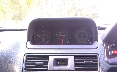

Смущает давка масла и звуки при работе на холодную. Плюс масложор непонятный. В моем понимании жрет масло - дымит как замученый камаз и падает уровень. У меня дымок при запуске, а потом ок. Потеков на движке нет (спецом снял защиту и обнюхал все снизу).Suhoi писал(а):Не ну а что серьёзные проблемы есть? по первому посту я не понял?

а что "давка" часто загорается лампочка? на звуки забей. "маложор" с какой степени - на 1000 км сколько?

Лампы нет, только манометр на центральной консоли(с завода). А давку мерили мехманометром. А за 1,5 года я на нем проехал дай Бог 5000 км. И долил около 2х литров. Причём от пробега расход масла не зависит. Уровень падает в зависимости от фазы Луны(причем зависимость непрямая:) ).

лампа не может не быть.
сигнализация критического давления была на всех и самых "допотопных"...
катайся и не парься.

Я изначально тоже удивился, но её физически нет. На рестайлах её почему-то завод сэкономил. Датчик стоит только под манометр. Думаю ставить тройник под датчик на лампу и тянуть проводку..Suhoi писал(а):лампа не может не быть.

я понял у тебя пруль? у меня рестайл 98г. европеец-есть лампы давл. масла и уров.масла. 6ж74сонсDennis001 писал(а):Я изначально тоже удивился, но её физически нет. На рестайлах её почему-то завод сэкономил. Датчик стоит только под манометр. Думаю ставить тройник под датчик на лампу и тянуть проводку..Suhoi писал(а):лампа не может не быть.

Так точно, ПРуль. Манометр по центру. Ламп нет.мах578 писал(а):я понял у тебя пруль? у меня рестайл 98г. европеец-есть лампы давл. масла и уров.масла. 6ж74сонсDennis001 писал(а):Я изначально тоже удивился, но её физически нет. На рестайлах её почему-то завод сэкономил. Датчик стоит только под манометр. Думаю ставить тройник под датчик на лампу и тянуть проводку..Suhoi писал(а):лампа не может не быть.

У родственника был спорт 2006г. такая же доп панель была, но лампа на основной присутствовала. ты вскрывал панельку-то? может не робит просто.

Я приборку менял, лампочки не было, поставил. И датчик у масляного фильтра только один, на манометр. Лампа вообще не горит.мах578 писал(а):У родственника был спорт 2006г. такая же доп панель была, но лампа на основной присутствовала. ты вскрывал панельку-то? может не робит просто.

сдается мне, что это колхоз. а что мешает поставить второй датчик и лампу?

По теплу буду. А это не колхоз, а инженерное решение. Интересовался у владельцев аналогичных, тоже лампы нет.мах578 писал(а):сдается мне, что это колхоз. а что мешает поставить второй датчик и лампу?

Если есть манометр, то лампы не будет и наоборот. Вместе не ставятся.Dennis001 писал(а):Так точно, ПРуль. Манометр по центру. Ламп нет.Dennis001 писал(а):Я изначально тоже удивился, но её физически нет. На рестайлах её почему-то завод сэкономил. Датчик стоит только под манометр. Думаю ставить тройник под датчик на лампу и тянуть проводку..Suhoi писал(а):лампа не может не быть.

Именно так мне и сказали.
Вопрос, в какую фишку на приборке заведен провод с датчика лампы? Хочу поставить датчик на нее.

В косе к датчика на моторе подходят 2 коричневых провода, датчик и лампочка. Там на моторе одна фишка свободная должна быть. Ищи такого же цвета в разъёмах к приборке и позвони.
