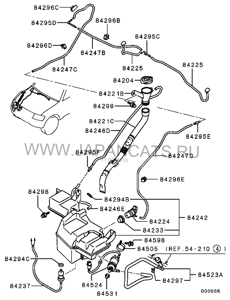

Какой бачок омывателя у троек,а? К нам его никак не приспособить? ;-)
По подключению обогрева незамерзайки мои мысли таковы: подключать обогреватель к магистрали надо после того узла(например, та же др.заслонка), к которому подходят штатные шланги. Это для того, чтобы не лишать рассчетной температуры более ответственный, чем обогрев бачка, узел.

Begemot2014
Сообщения: 892
Зарегистрирован: 03 окт 2014, 10:49
Мой автомобиль(и):: Pajero-IV 3.0 AT
Благодарил (а): 80 раз
Поблагодарили: 91 раз
Re: Подогрев бачка омывателя.HANDMADE
Сообщение Begemot2014 »
BabyHummer A-328 писал(а):Какой бачок омывателя у троек,а? К нам его никак не приспособить? .
Под капотом у них, как у людей. Рисунок в прицепе.
DenVer

Ага, как у людей... за бампером, на прицепе видно

DenVer писал(а):Ага, как у людей... за бампером
:]:-O: ... а у нас, нелюдей, на выбор, либо крыло снимать, либо колесо, подкрылок, и, желательно, на подъемнике. Отомстили нам (Pajero-4) самураи за северные острова, перейдя границу у реки... :*OK*:

Ну так на тройке так же. Подкрылок снимать с колесом

На четверке чуть улучшили, подняли из грязи в более теплое место
