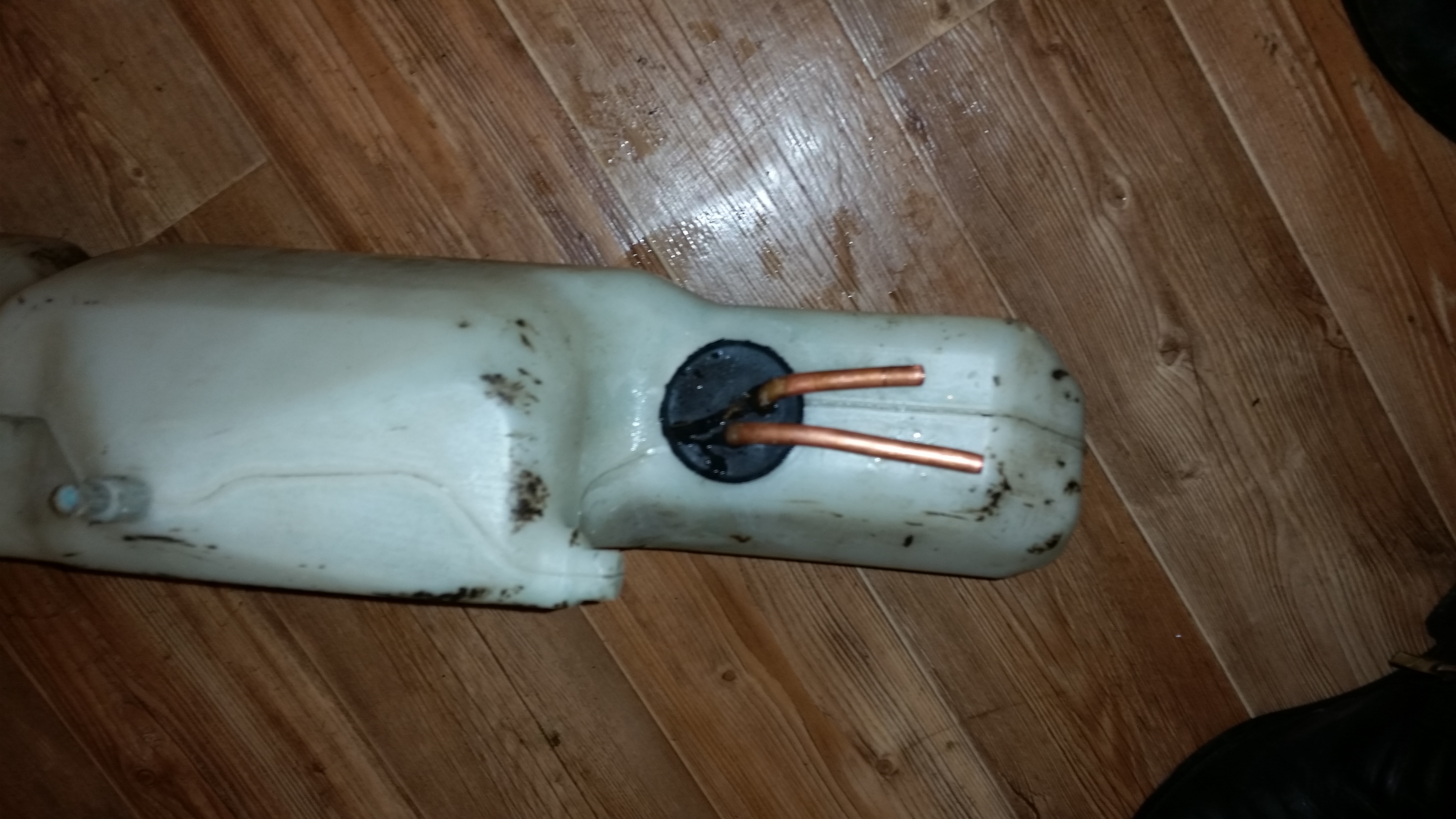

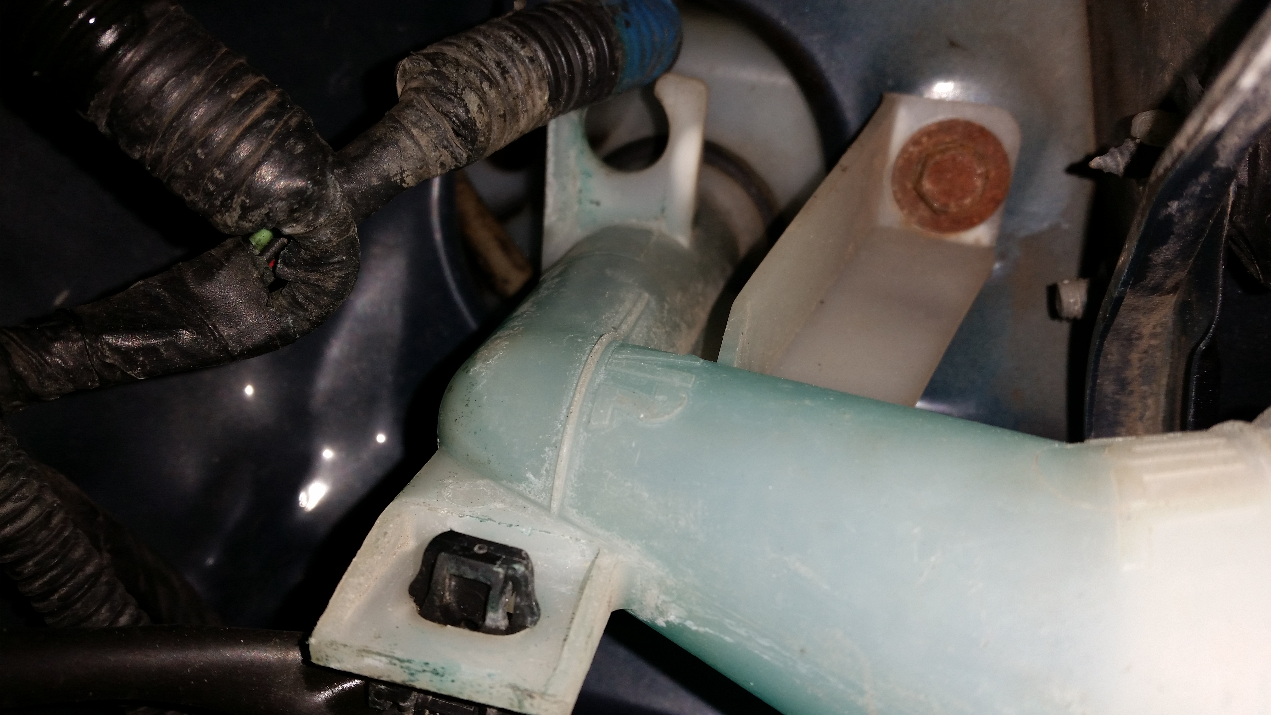

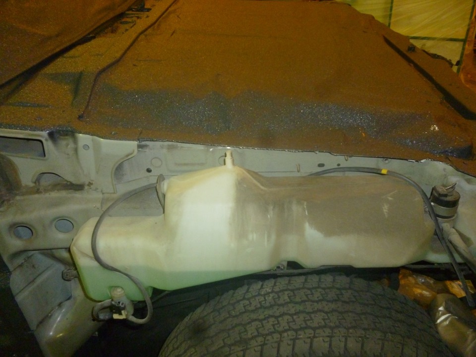

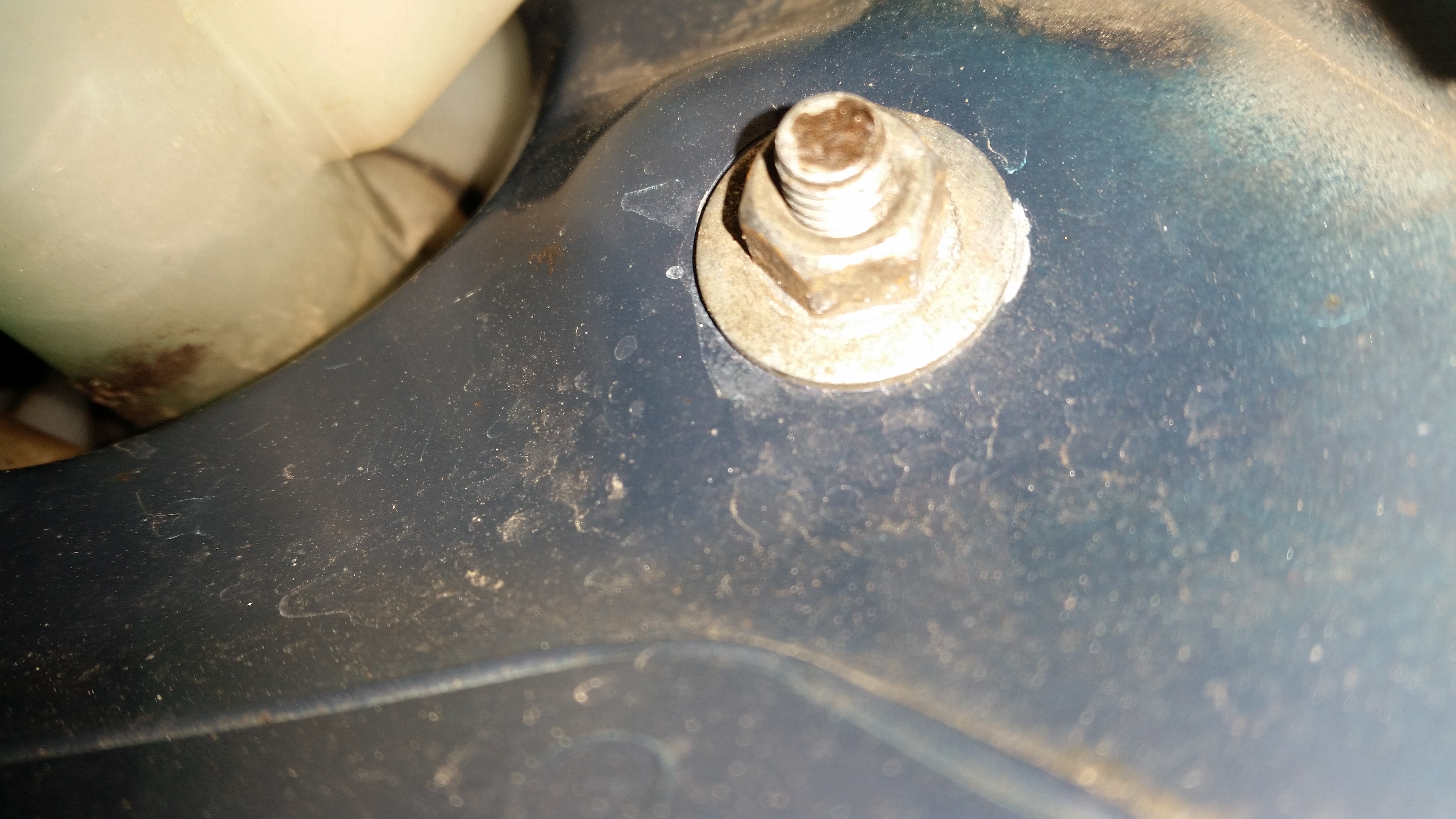

Господа, пост написан и оформлен с телефона! Здоровая критика приветствуется, но по сути вопроса (Подогрев бачка омывателя), по вопросам: орфографии, фотографии, пунктуации и манере изъясняться - в другую тему.
После новогодних морозов в очередной раз у меня замерзла жижа в бачке, на бутылке ''хорошей" жидкости за 300 рублей было обещано -30. в минус 20 жижа превратилась в снег.
НАДОЕЛО и я начал искать решения. вот к чему я пришел.

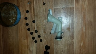

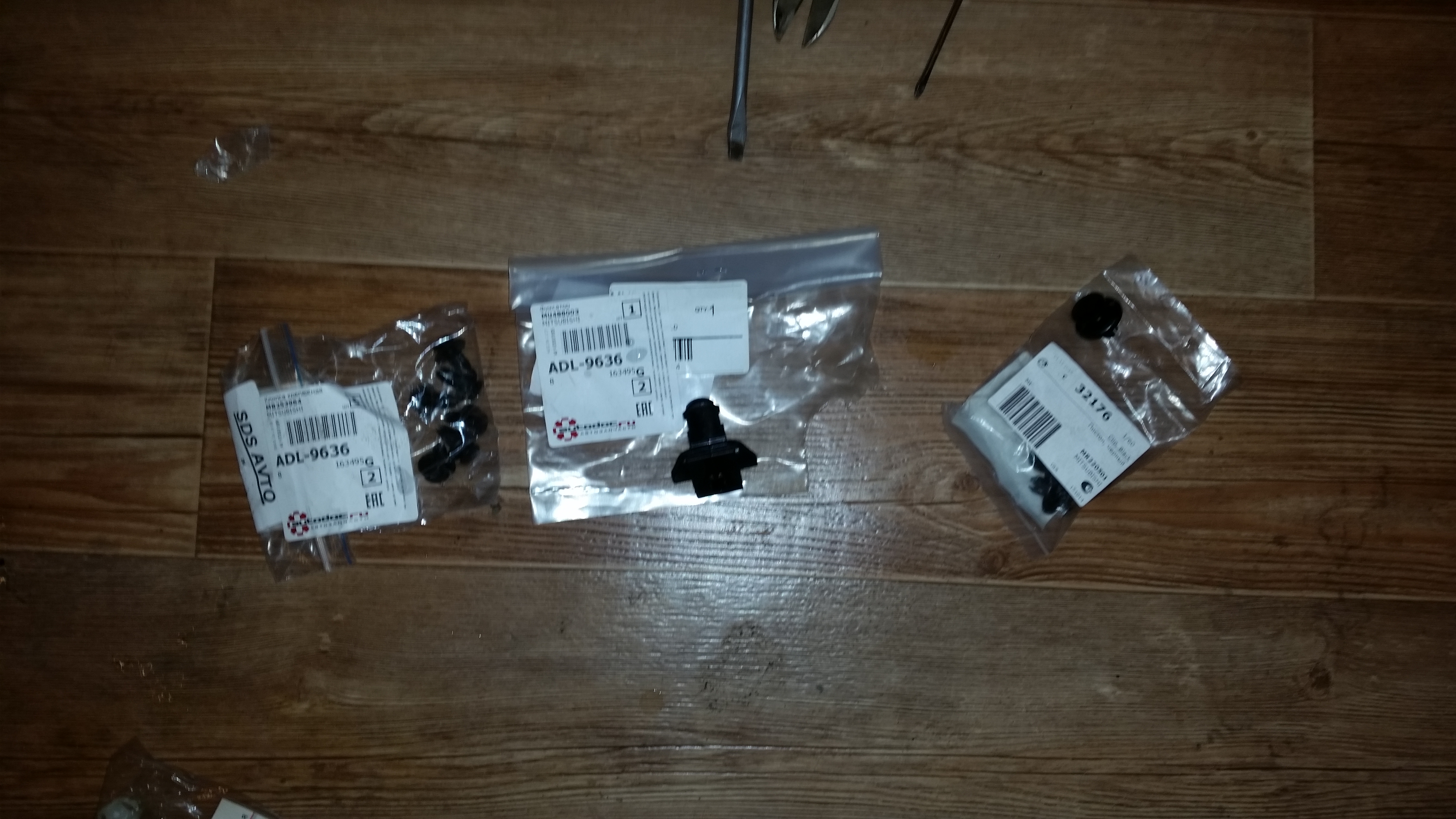

Заказал: Оригинальный пластиковый крепеж подкрылка по каталогу MR 220501-3 шт.,MB 253964-3 шт.MU 488003-1-шт.(с расчетом что часть имеющегося уже потрепана);

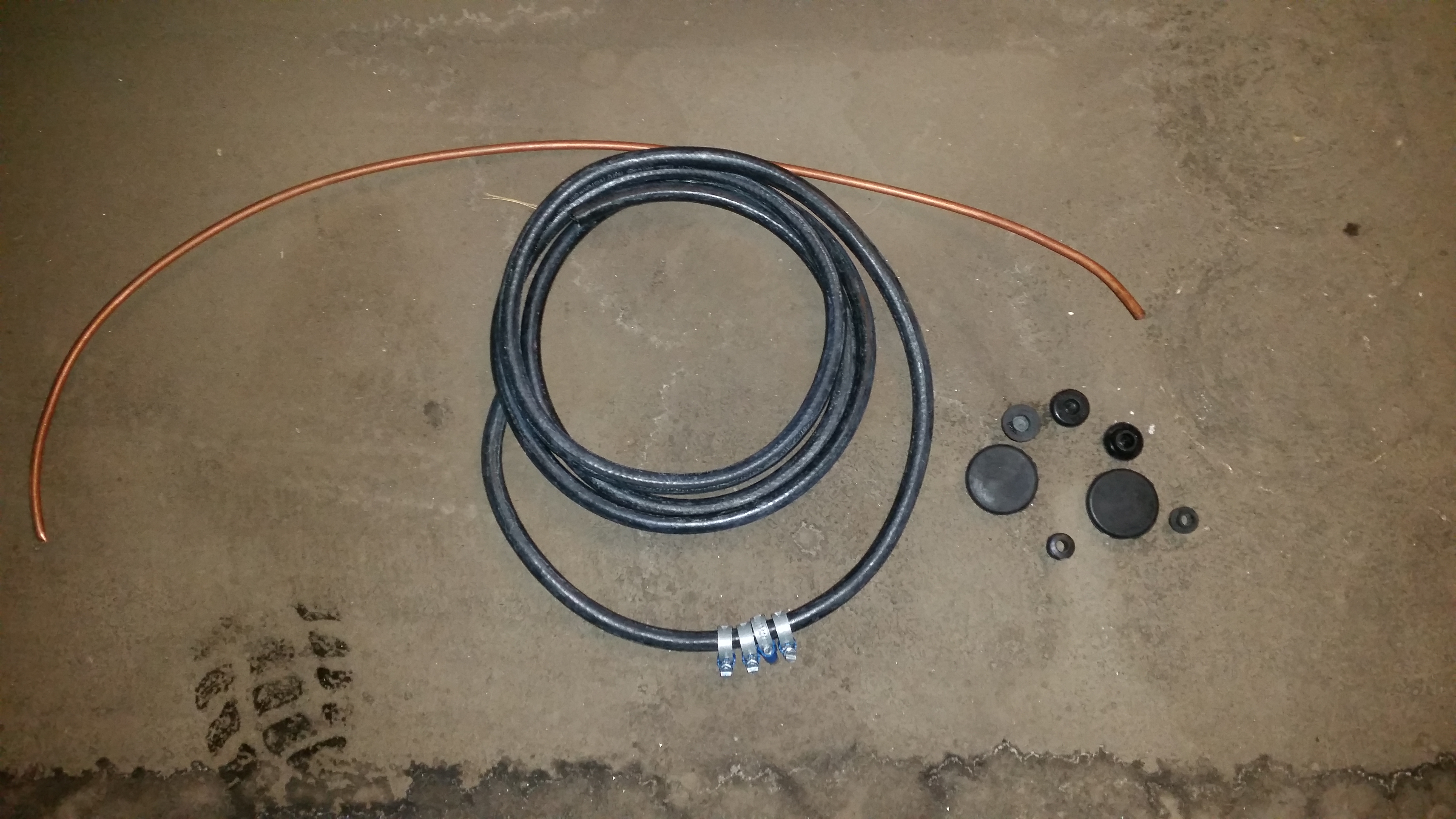

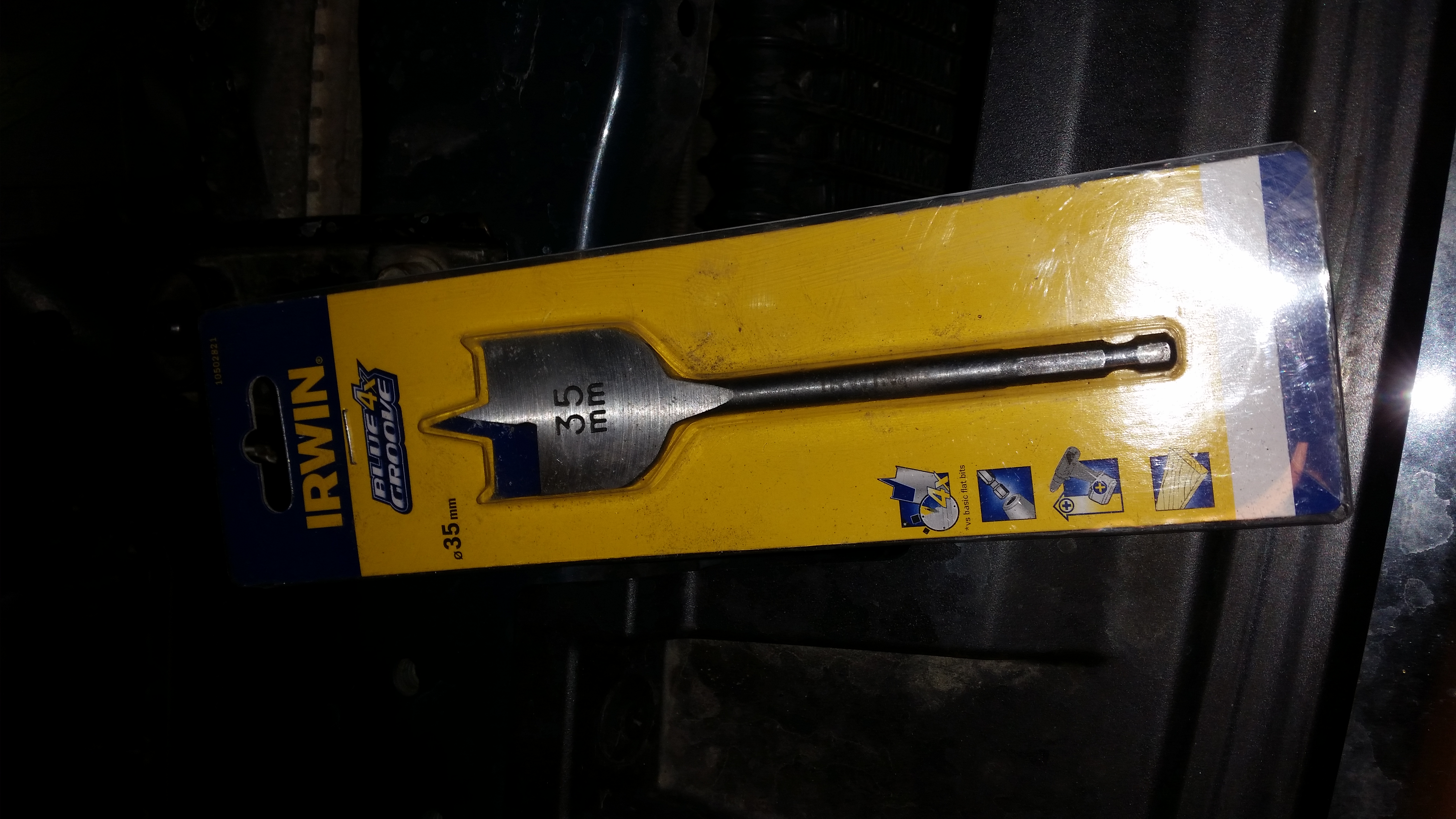

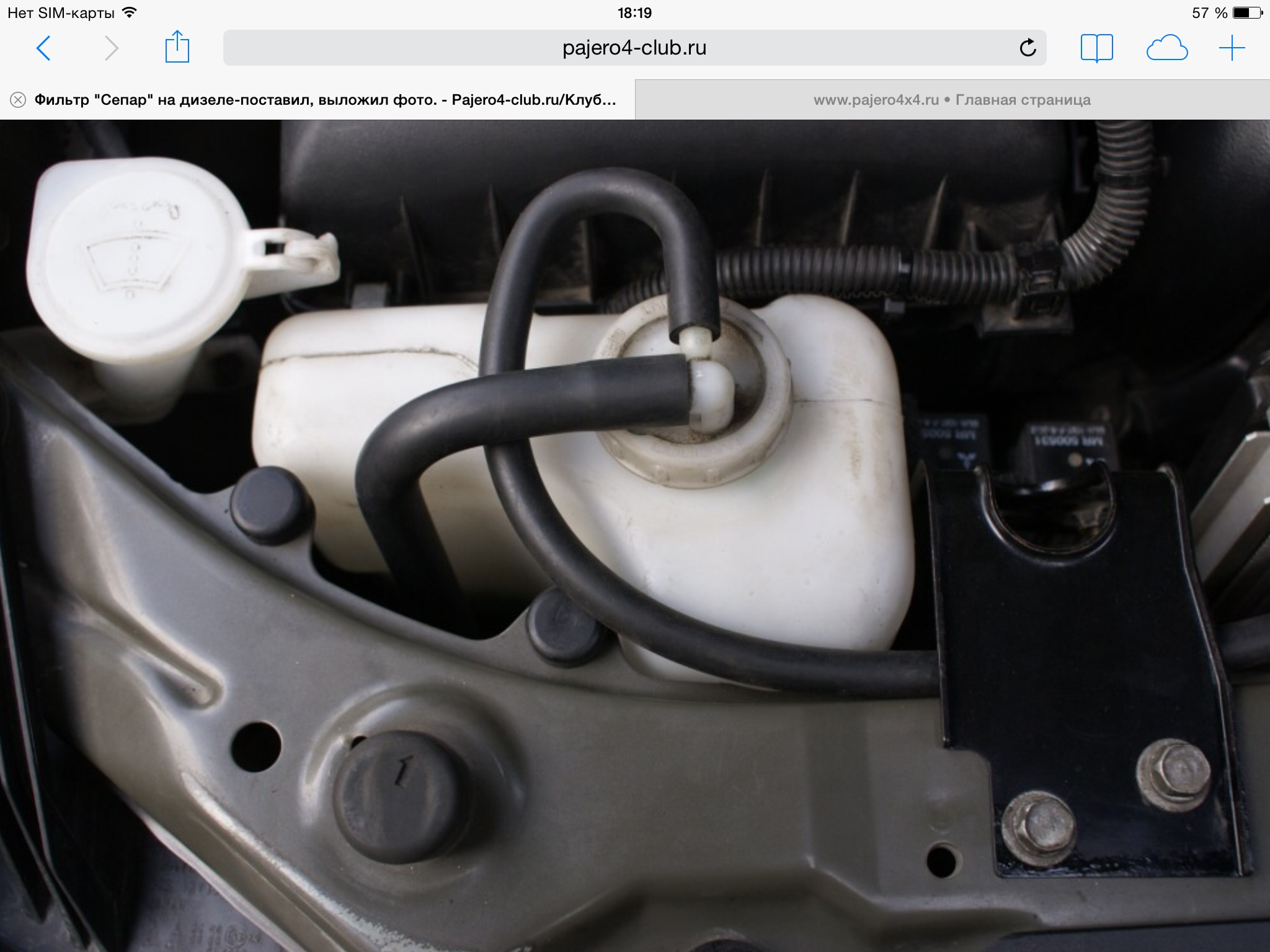

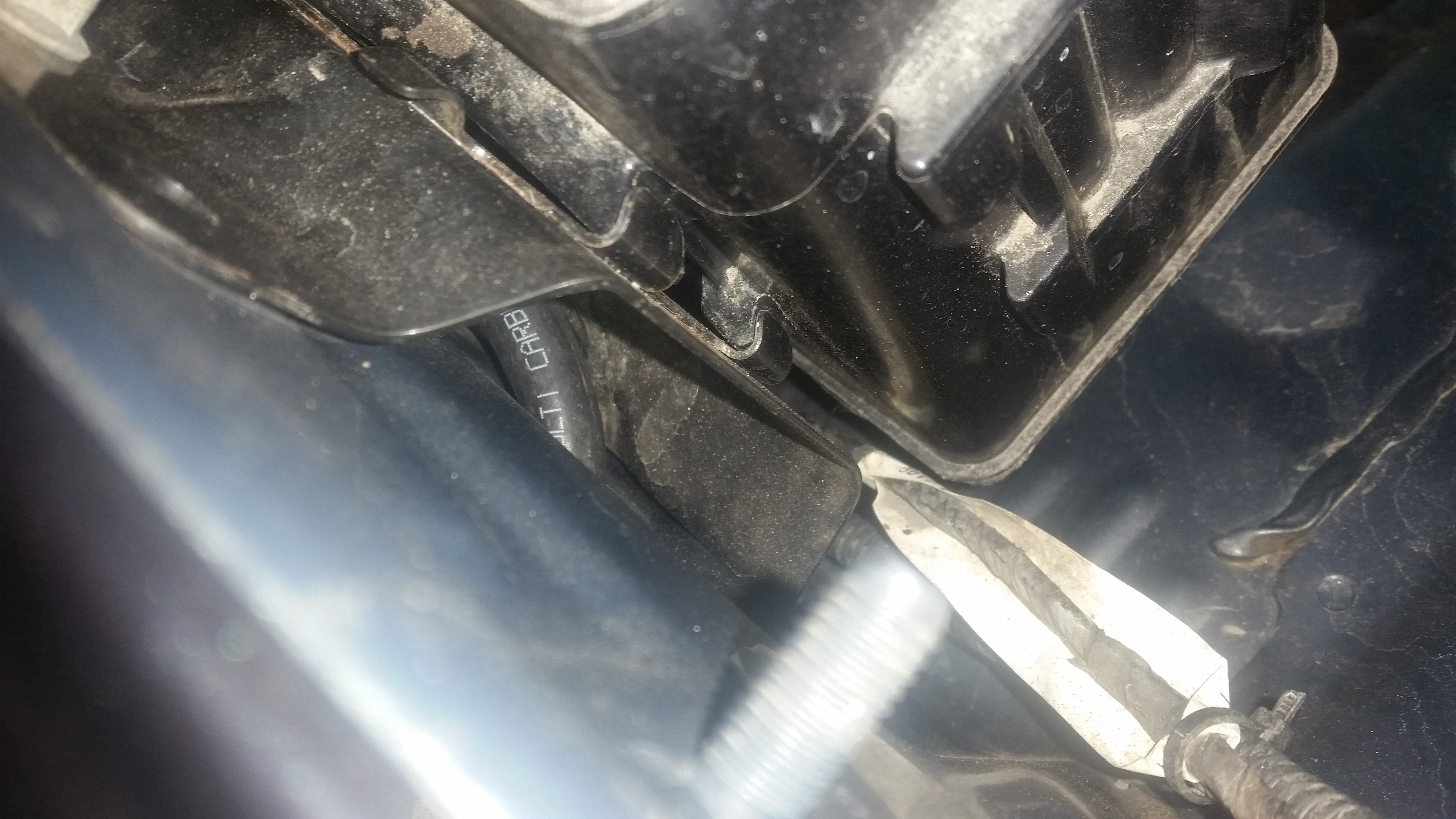

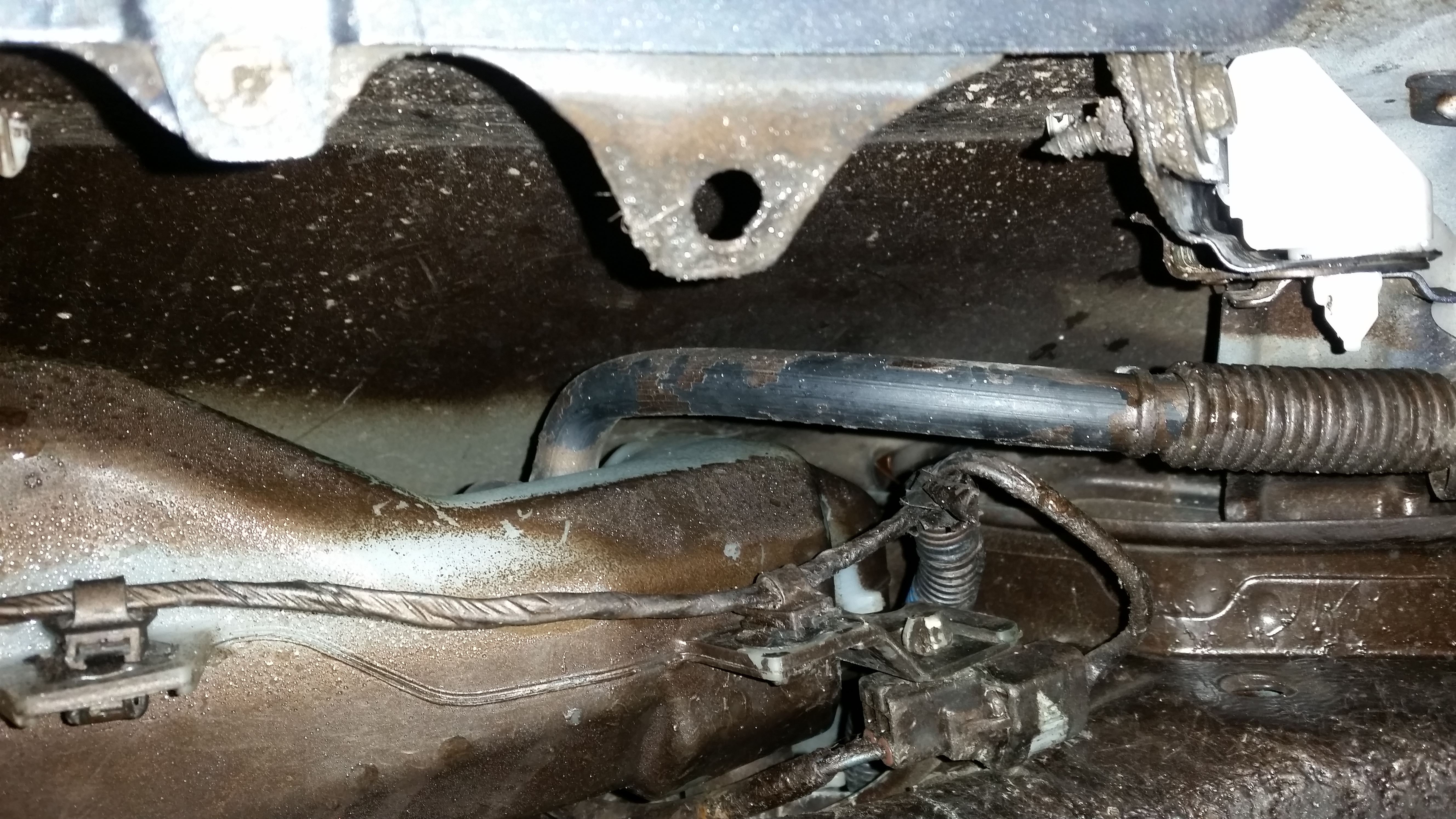

Купил в авто-магазине заглушку дна диаметром 40мм. от ГАЗ-2 шт., топливный шланг 4м. Купил на строительном рынке трубку для кондиционера медную 2 м., сверло-перо 35мм. под размер заглушки. В гараже:

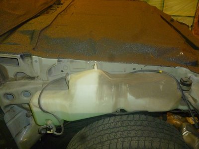

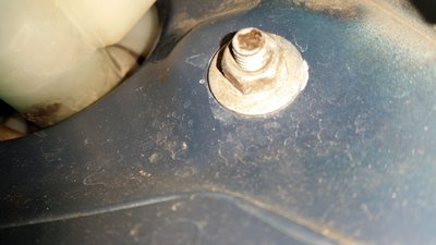

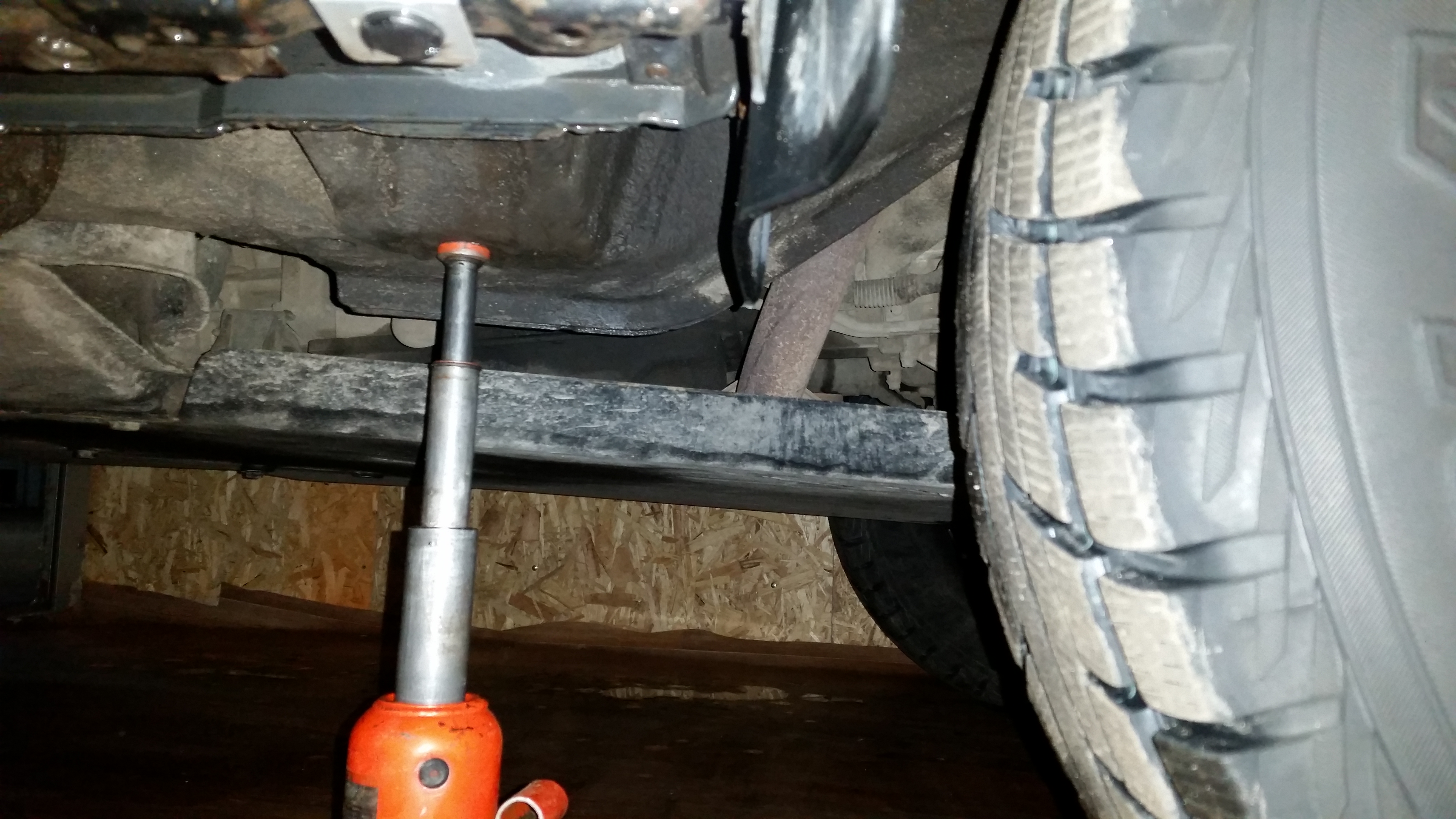

1. приподнял машинку под лонжерон; 2. Открутил все саморезы и болтики держащие подкрылок;

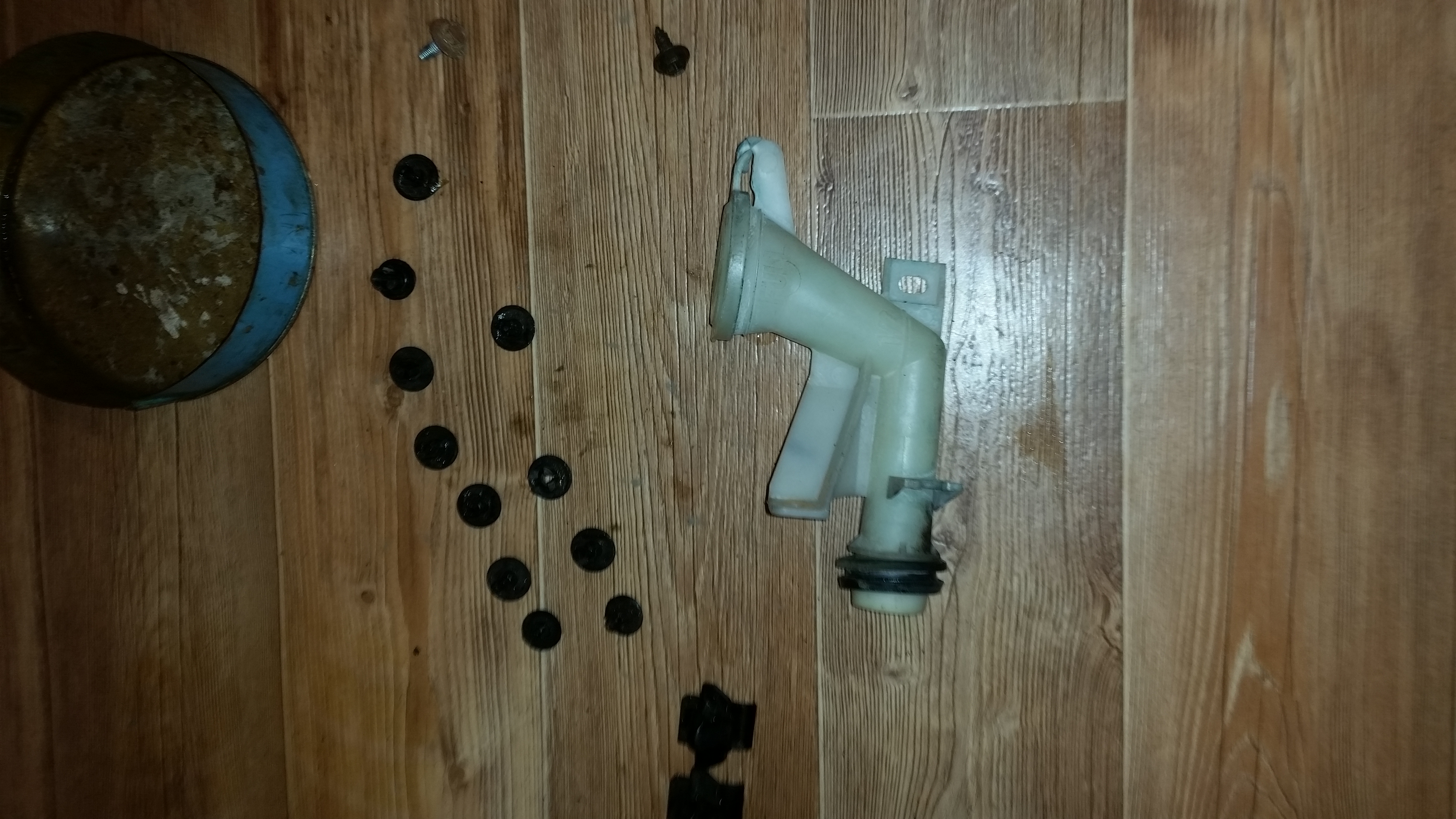

3. Снял весь пластиковый крепеж подкрылка; 4. Снял подкрылок;
5. Пассатижами снял крепеж питания моторчиков, снял фишки с моторов; 6. Слил жидкость из бачка отсоединив шланг от насоса дворников;
7. Под капотом открутил болтик на 10 держащий горловину; 8. Вынул горловину, предварительно освободив провода; 9. Открутил гаечку на 10 за горловиной; 10. Далее еще 2 болтика держащие бачок под крылом;
11. Немного танцев и заветных слов и бачок освобожден;

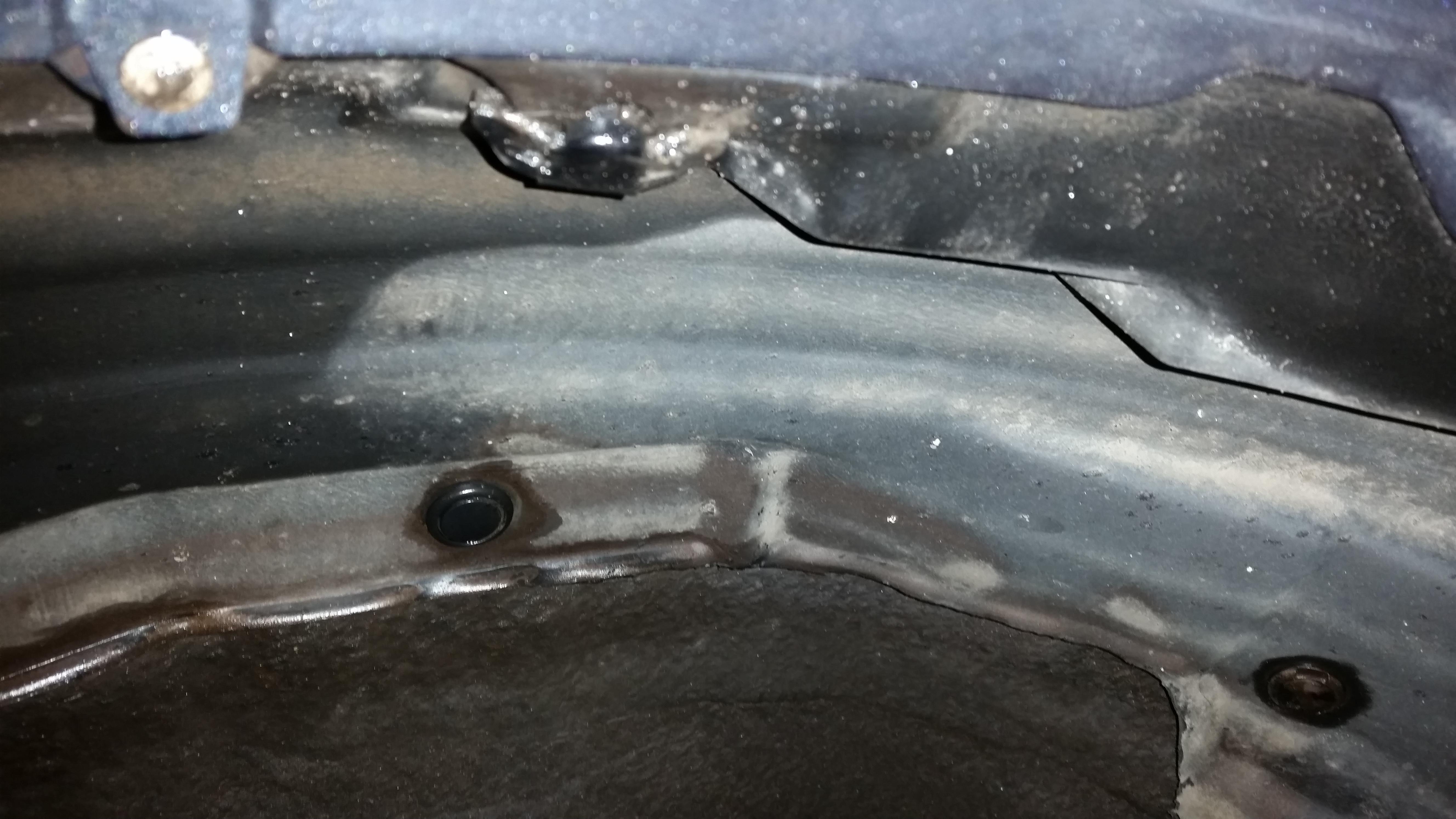

12. Долго выбирал место где сверлить... выбрано-смотри на фото... выбрано именно там т.к. места под крылом не много а штатных сквозных отверстий капот-крыло нашлось только два и несовсем соосных. СВЕРЛИТЬ не штатнын ПРИНЦИПИАЛЬНО НЕ СТАЛ 13. Пером просверлил в бачке отверстие;
14. Усердно вымывал стружку из бачка;
15. Медная трубка была засыпана песком и заглушена с обеих сторон;
16. Было много потуг изготовить что-то типа кипятильника, но все что получалось наотрез отказывалось лезть в проделанное ранее отверстие 35мм., поэтому была изготовлена петля г-образной формы с расчетом максимального приближения к моторчику ветрового стекла.

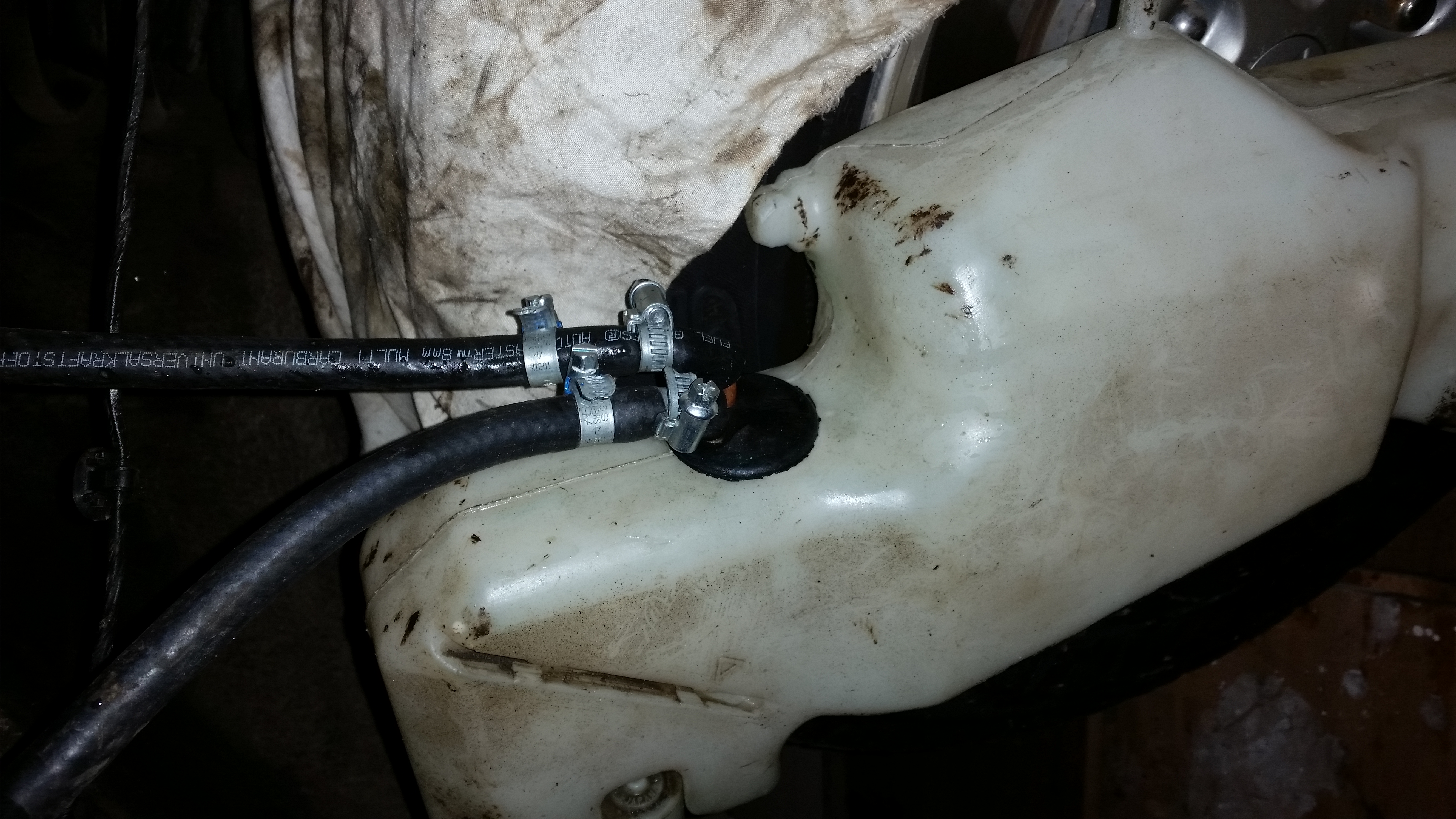

17. Сверлом на 6 сделаны отверстия в заготовленной пробке, конструкция погружена в бачок.

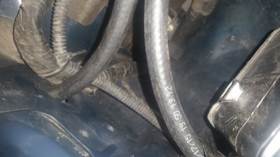

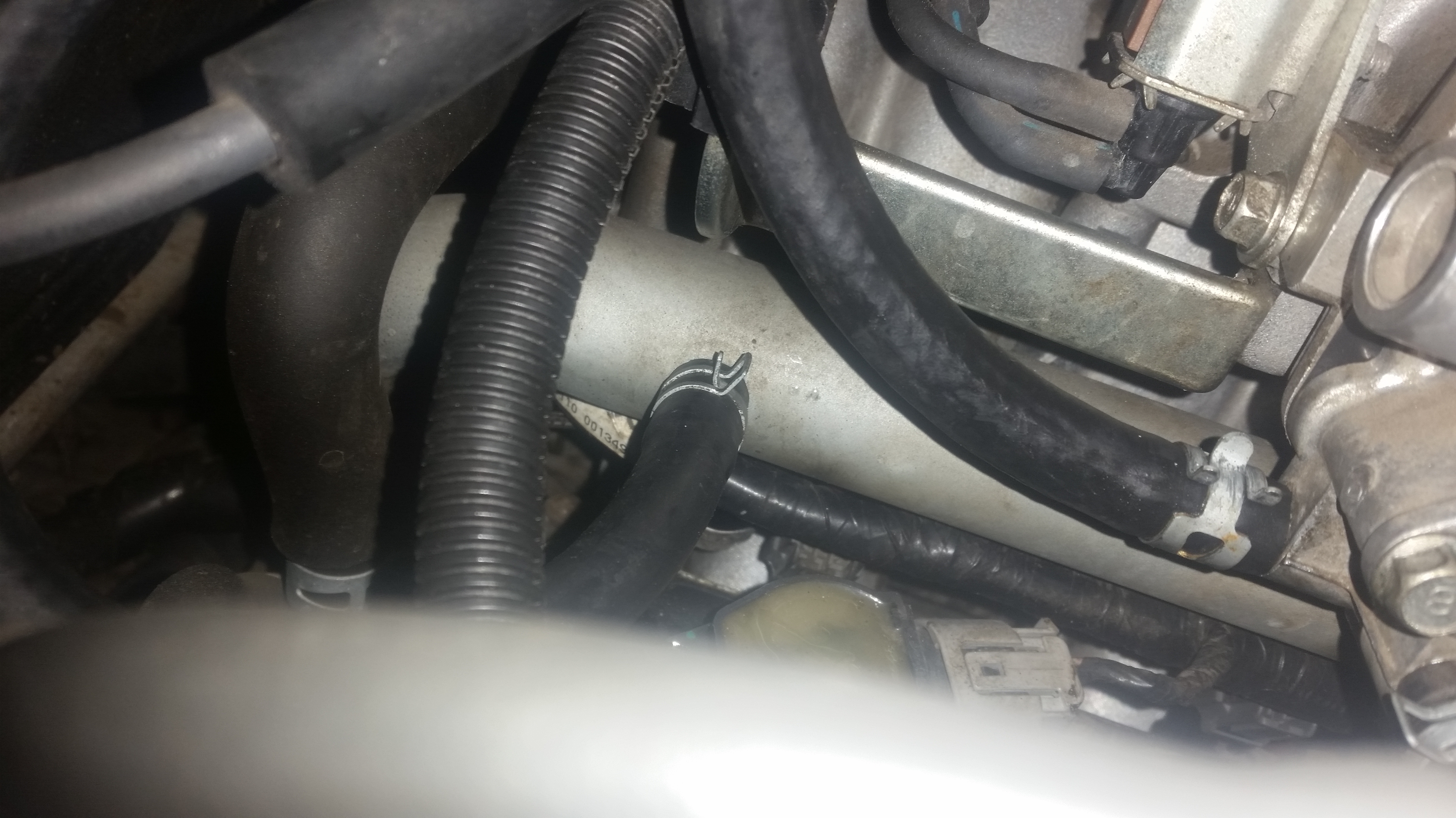

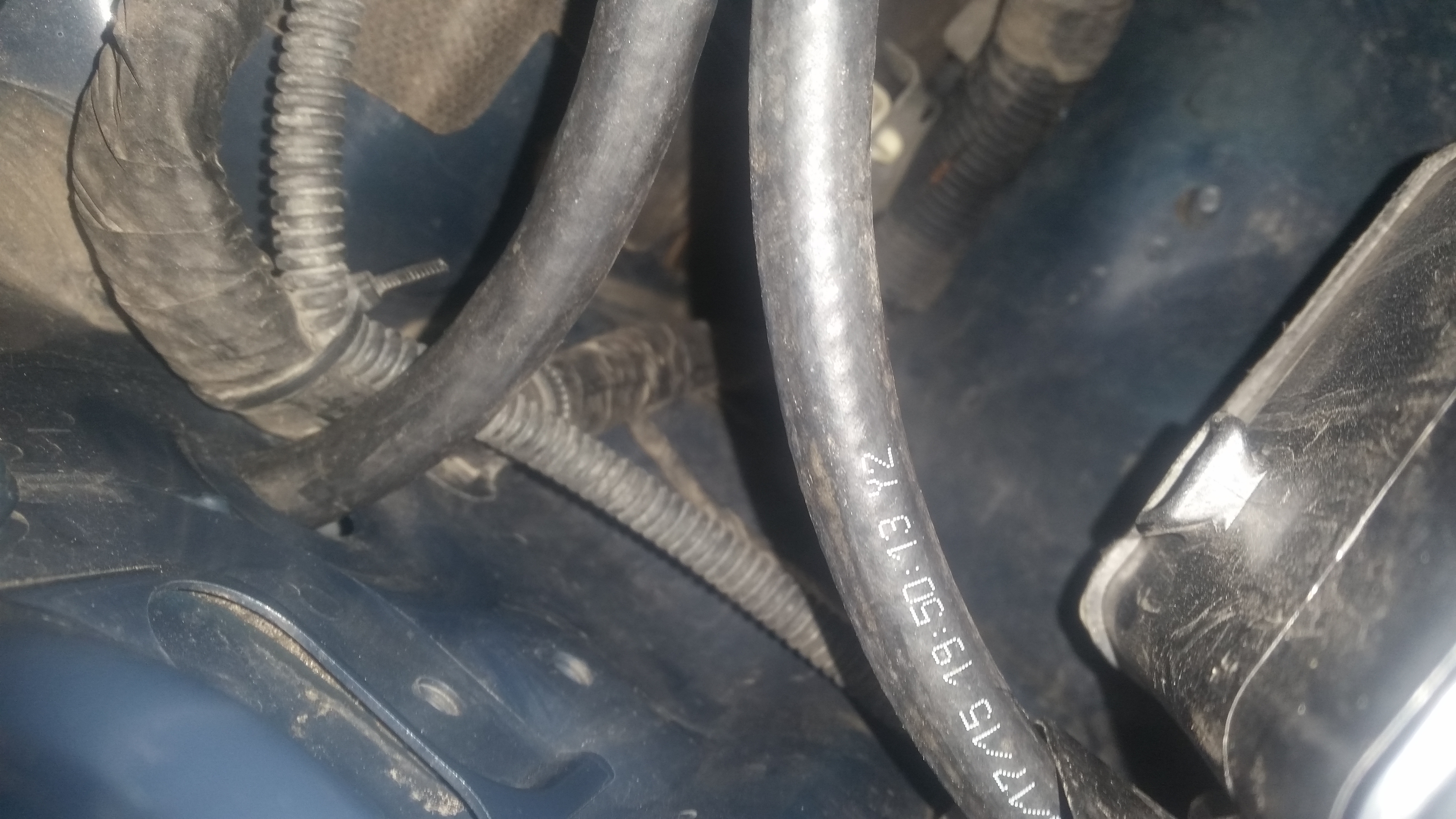

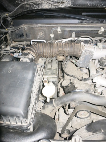

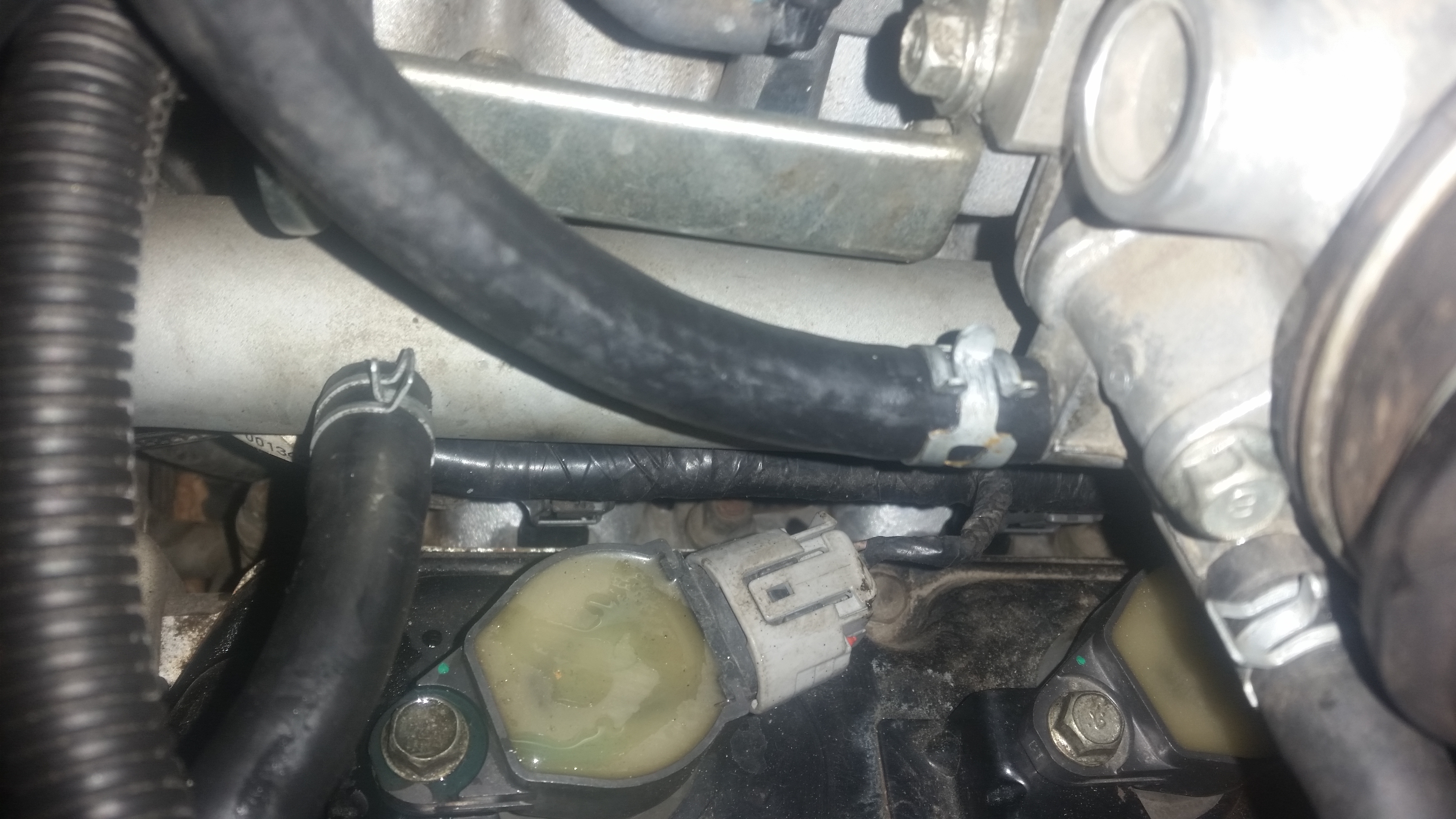

18. Далее под капотом снят абсорбер (на моей 3-х литрушке это черный короб) под ним была обнаружена 1-ое подходящее отверстие; 19. Второе отверстие оказалось чуть ближе к моторному щиту; 20. протянул и закрепил шланги на ''кипятильнике''; 21.далее снял штатный шланг подачи антифриза на контур дроссельной заслонки.
22. Вместо него добавил контур ''кипятильника" предварительно налив в него антифриза; 23.Выгонял из системы воздух (слава Богу в верхней точке на 3-х л. есть болтики для сгона воздуха.)
24.пока гонял понял что одного хомута на магистрали мало, сосет воздух; 25. Залил воду в бачок проверил герметичность изделие (купленный герметик решил не использовать);

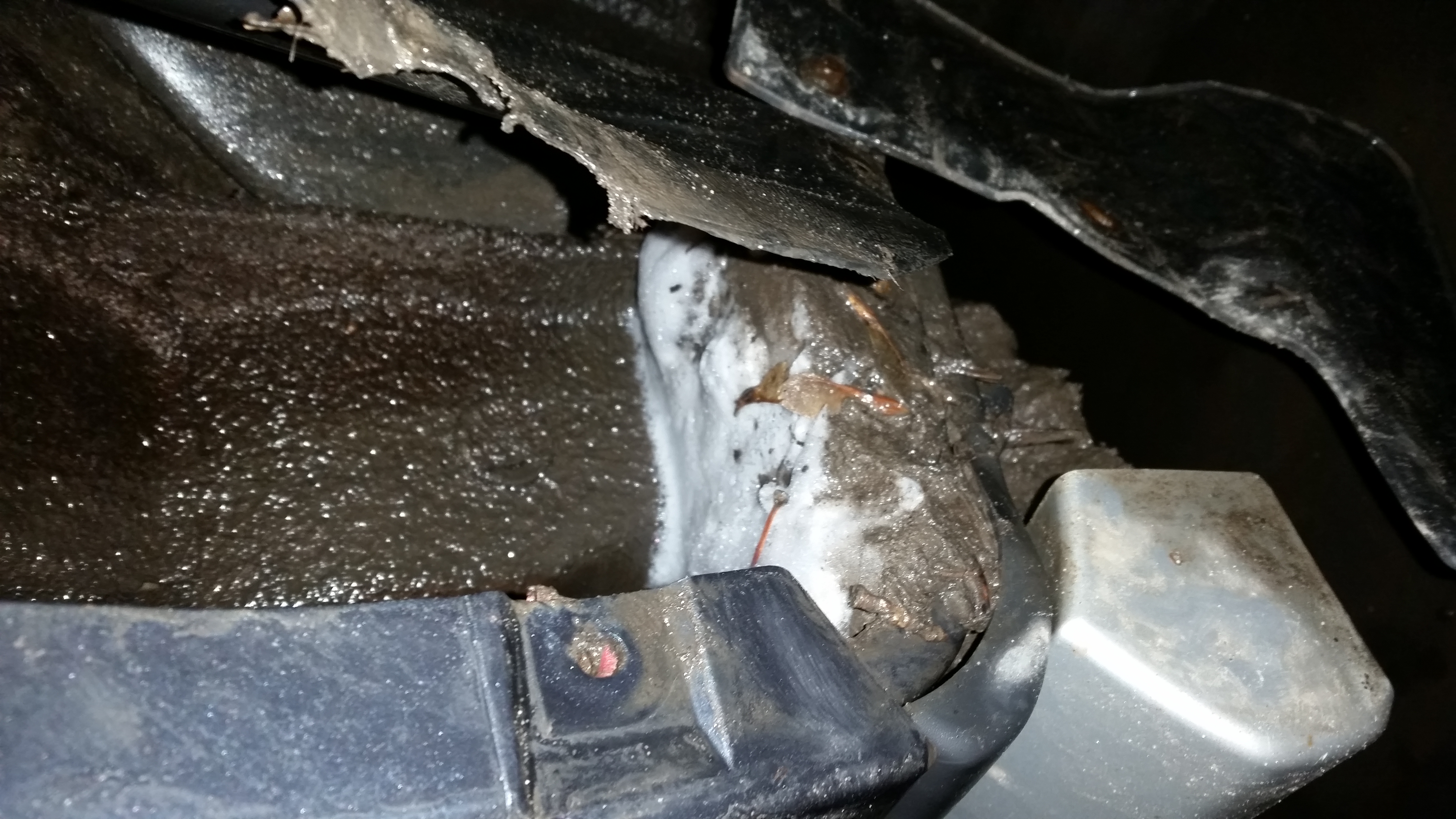

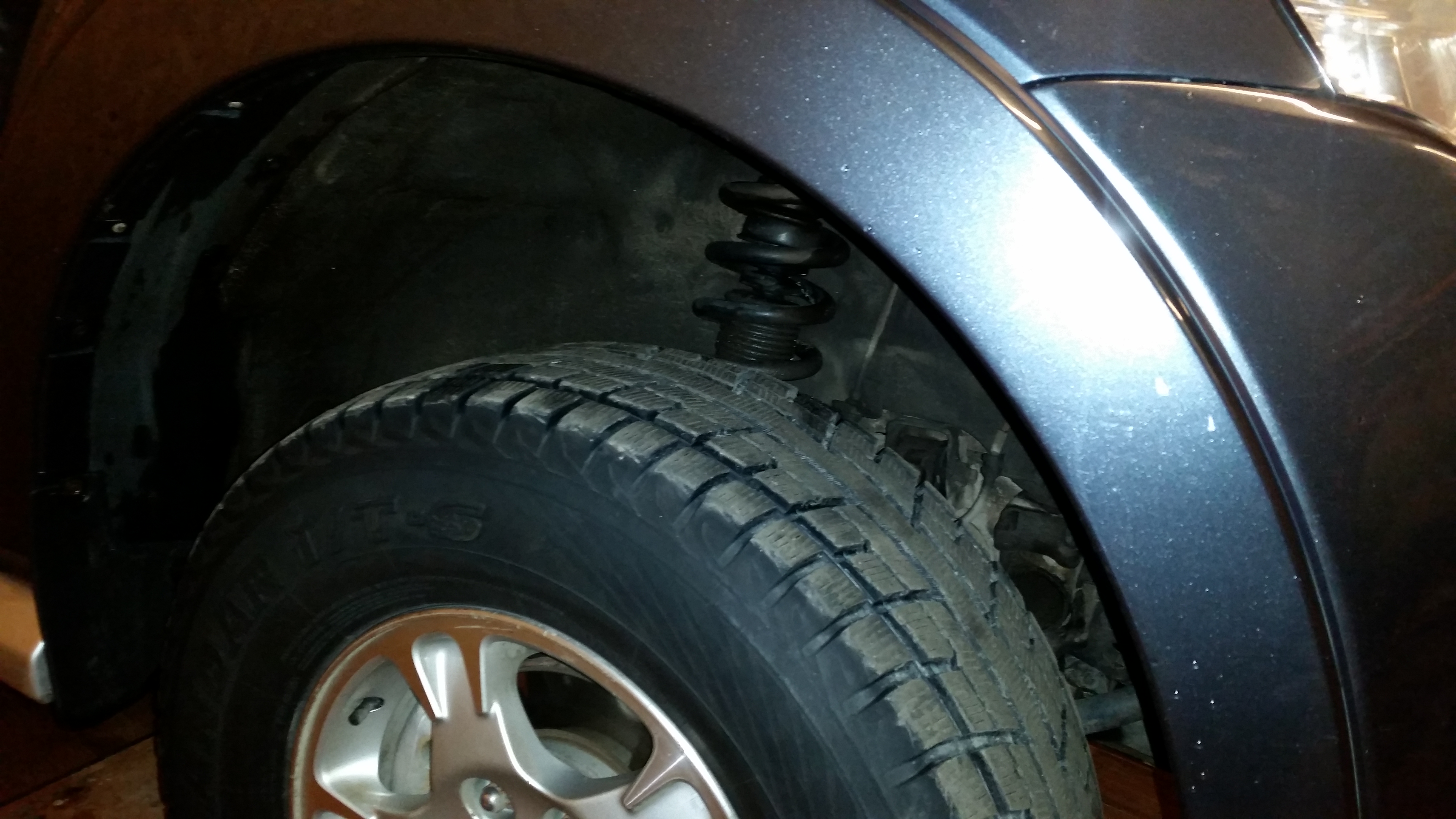

26. Вытащил лопату грязи из под крыла, ОБРАЩАЮ ВАШЕ ВНИМАНИЕ. ДРУЗЬЯ ЭТОТ ОБЪЕМ НАБИЛСЯ ЗА 5-6 МЕСЯЦЕВ... В АВГУСТЕ ДЕЛАЛ ЧИСТКУ СКРЫТЫХ ПОЛОСТЕЙ; 27.Собрал все обратно.
Уже почти месяц полет нормальный.
вопрос к корефеям: есть ли более удачное место для отбора тепла из системы?
нужно ли на летний период отключать новый контур?

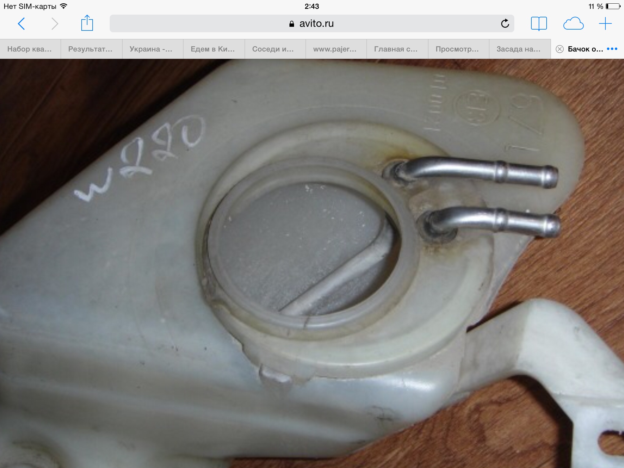

Здорово получилось, у меня когда-то был "Мерин" с подобным змеевиком в бачке омывателя. Летом мух и комаров со стекла очень легко горячей водичкой отмывать
Кто соберется повторять такую конструкцию-развальцовывайте концы трубочки в месте соединения со шлангом, а то неровен час соскочат в дороге...

Старый мерин и стал моей музой
, а насчет развальцовывания очень правильное дополнение, долго думал как сделать, но так и не нашел, поэтому установил 2-а хомутика.
Но хорошая мысля меня таки посетила-естественно вовремя... надо было на трубку просто напаять несколько колец.

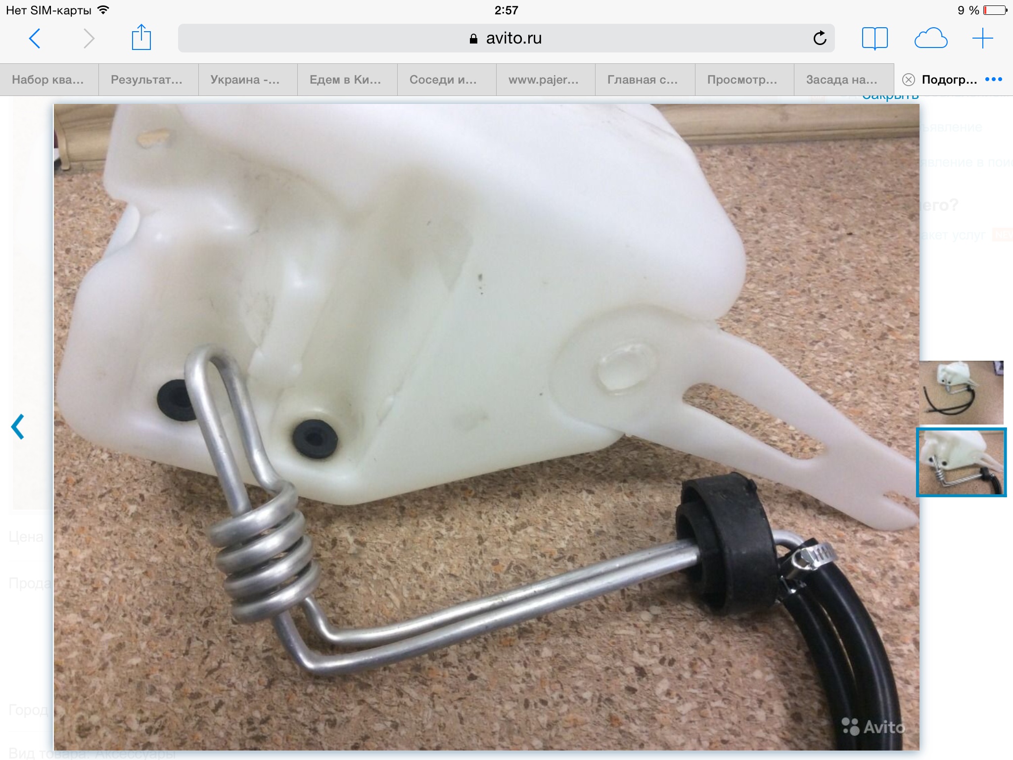

У меня есть наборчик для развальцовки тормозных трубок, иногда очень выручает. Будет потеплее сниму свой бачек омывателя и заделаю туда электрический подогреватель топливозаборника от "Номакон"
Вот фото подогревателя бачка от "Калины"

сразу скажу то что на фото не влезет, там места очень мало.... А вот про наборчик для развальцовки эт.вовремя я узнал

Могу поздравить с прекрасно реализованной системой подогрева. Сам так и не реализовал подобную задумкуRodriguez писал(а): вопрос к корефеям: есть ли более удачное место для отбора тепла из системы?

Ну кипяточек там не получится, т.к. размер "кипятильника" весьма не велик, только если летом...gruskov писал(а):а если в -30 подать кипяточку на лобовое.... оно как??? Выживет?
да и магистраль длинная... И все же не сразу происходит плавно нагревается салон - стекло и жижа в бачке только после этого чуть тепленькая... при сильном морозе, размораживается всего 100-150 гр. жижи

про бачек думал, но у меня они в противоположных сторонах капота. А устройство таково, что нет уверенности,что будет циркуляция...там все самотеком, а в заслонку антифриз помпа давит.BabyHummer A-328 писал(а):Могу поздравить с прекрасно реализованной системой подогрева. Сам так и не реализовал подобную задумкуRodriguez писал(а): вопрос к корефеям: есть ли более удачное место для отбора тепла из системы?
нужно ли на летний период отключать новый контур?, о чем в морозы уже не раз пожалел!
Насчет подключения. Я бы ее подключил к расширительному бачку, дабы не отнимать тепло от гораздо более важного узла - дроссельной заслонки. Почему к бачку? Потому что в него, теплый антифриз начинает идти довольно быстро после запуска. Кстати, на моем старичке Эксплорере расш.бачок был совмещен с бачком омывателя. Тем самым, жижа в любой мороз была горячей.

Ну в бачке до состояния кипения она не дойдет, хотя может и этого хватить, у меня два раза небольшие сколы незаметные летом в первые морозы от нагрева воздухом внутри разлетались в приличную паутину. Наши руки не для скукиgruskov писал(а):а если в -30 подать кипяточку на лобовое.... оно как??? Выживет?

Развальцевать трубки очень просто: зажимаешь конец трубки в пассатижах, и любым острым и твердым предметом(я это делал с помощью той части напильника, что обычно всиавляется в деревянную ручку. Но можно и тем же гвоздем, например) круговыми движениями начинаешь постнепенно развальцовывать край трубки. Т.к.она медная, то обычно проблем не бывает.Rodriguez писал(а):Старый мерин и стал моей музой![]()

Кипятка там не будет по-любому. Да и по своему опыту езды на Эксплорере, в т.ч и при температурах ниже -30, проблем с омывайкой и стеклом не было. Хотя, при такой температуре и грязи-то на дорогах нет совсемgruskov писал(а):а если в -30 подать кипяточку на лобовое.... оно как??? Выживет?

Согласен, что очень симпатичная авторская конструкция с дополнительным обогревом.
Тоже перебирал варианты различных подогревов. Потом совсем загрустил, когда воочию увидел в полный рост нашу крокозябру под крылом, а главное, как ее достать (еще та песня...) Pajero-3 повезло больше. Крутил-вертел и понял, что установка шноркеля (а вдруг!), вообще, исключает дальнейшее пребывание сего штатного девайса под крылом.
Решение пришло неожиданно из Твери. Теперь омывайка всегда теплая, ее стало более 8 литров. Про датчик уровня и индикацию в кабину уже и не говорю...
