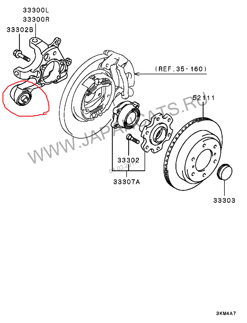

Влад77 писал(а): камрады, такой вопрос у меня. приговорили мне к замене задние (или нижние) сайлентблоки задних продольных рычагов.
а на картинке в япанкатсе
дается только передний (или верхний) сайлентблок. у них (передних и задних) один и тот же партномер? или разные? кто знает?
Этот сайлентблок прессуется в поворотный кулак. Выбирайте по схеме Ось задняя-Кулак повротный-Цена..а к нему уже откроется перечень Деталей, содержащиеся в запрошенном артикуле.
точно, так и сделаем

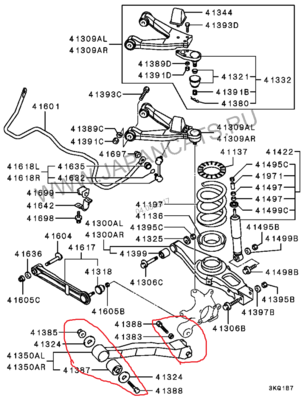

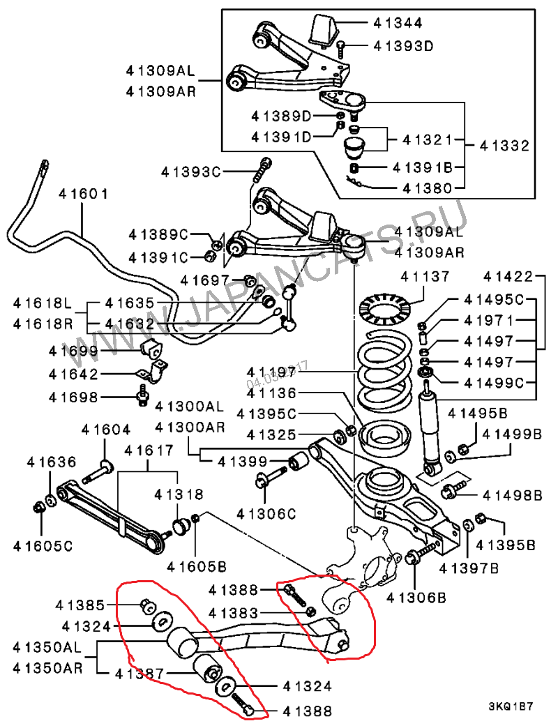

Добрый день .В одном сервисе сказали что надо поменять сайленты на задних продольных рычагах ,которые крепятся к кузову .Вот думаю менять ,не менять,может они живые . Когда менял на легковом авто ,то после замены этих сайлентов,сразу была заметна разница .Удары на кузов значительно снизились ,при попадании в яму не было грохота , подвеска глухо отрабатывала попадание колеса в яму. Ну и понятное дело комфортно стало ездить на автомобиле. Но там был седан.
Кто менял у себя на Паджерике эти сайленты ,отпишитесь о результатах ,есть разница ???. А именно, удары на кузов снизились??? , как авто проезжает стыки и прочие неровности после замены сайлентов .
Ну и попутный вопрос про замену сайлента в ступице . кто менял и каков результат.

Отвечу на попутный вопрос: я менял, результат хороший) проблема только в том, чтобы запрессовать "как надо" нужна чашка в размер, ибо посадочное место короче сайлента примерно на 1.5 см и внешняя обойма сайлента должна торчать с обоих сторон, а с помощью только болта и шайб этого сделать не получится. У меня не получилось, но я не расстроился)

Евгений 56 писал(а):Добрый день .В одном сервисе сказали что надо поменять сайленты на задних продольных рычагах ,которые крепятся к кузову .Вот думаю менять ,не менять,может они живые . Когда менял на легковом авто ,то после замены этих сайлентов,сразу была заметна разница .Удары на кузов значительно снизились ,при попадании в яму не было грохота , подвеска глухо отрабатывала попадание колеса в яму. Ну и понятное дело комфортно стало ездить на автомобиле. Но там был седан.
Недавно менял те что на кулаке передние, что в кружочек обведены. Клиент доволен. Говорит, что изменения почувствовала.

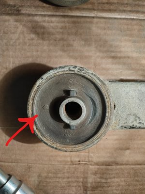

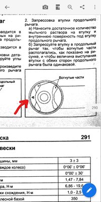

при замене ступичного подшипника откручивал болт сайлентблока продольного рычага, который запрессован в кулак и ..свернул вместе с резиной ... взял на замену фебест - а у него есть метка - точка зеленая. х.з. что это значит.. есть смысл ориентировать сайлентблок относительно этой точки - вверх? вбок?
Кто нибудь сталкивался?

Разницы нет,на днях прессовал. Кулак снять делов не мало, это к тому что "фебест". Себе поставил от точки опоры полеуретан. На рейстайловом в продольном рычаге стоит сплошной сайлентблок он гидро.

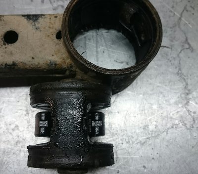

Всем здравия! скоро ехать на сход-развал, по причине "лифта" подвески, решил снять продольный рычаг на своем Pajero 4, и заметил, что сайлетблок установлен иначе, чем в "мурзилке" у меня смещение внутренней втулке в противоположную сторону! Хотя сайлент установлен как указанно в мануале стрелочкой "наружу" рычага(указал красной стрелкой на фотках)! Что это? неправильная запресовка сайлента? или он просто так "приработался"? Просьба знающих откликнуться, просто зря на сход-развал неохота ехать! P/S/ Кто-то тут писал, что проблема установить обратно рычаг на авто! т.к. отверстия смещаются! Я делал в гараже, когда снял этот рычаг, то потом попадать обратно на "стоячем на земле" авто и в правду трудно! Но, на самом деле все очень просто, нужно поддомкратить штатным(или любым другим) домкратом, в штатное место нижнего рычага, и все! ловиться отверстие с точность до милима!

den1ska писал(а):Всем здравия! скоро ехать на сход-развал, по причине "лифта" подвески, решил снять продольный рычаг на своем Pajero 4, и заметил, что сайлетблок установлен иначе, чем в "мурзилке" у меня смещение внутренней втулке в противоположную сторону! Хотя сайлент установлен как указанно в мануале стрелочкой "наружу" рычага(указал красной стрелкой на фотках)! Что это? неправильная запресовка сайлента? или он просто так "приработался"? Просьба знающих откликнуться, просто зря на сход-развал неохота ехать! P/S/ Кто-то тут писал, что проблема установить обратно рычаг на авто! т.к. отверстия смещаются! Я делал в гараже, когда снял этот рычаг, то потом попадать обратно на "стоячем на земле" авто и в правду трудно! Но, на самом деле все очень просто, нужно поддомкратить штатным(или любым другим) домкратом, в штатное место нижнего рычага, и все! ловиться отверстие с точность до милима!
В мурзилке нарисован салент/рычаг от П-3. Я когда себе на П-3 менял рычаг на рычаг от П-4, то тоже увидел :=-O: что смещение втулки у них в противоположные стороны! Рычаг от П-4 без проблем поставился и палец-болт (хотя кто-то писал что от 3 толще), вставился пуля в пулю, на развале всё сошлось нормально :*SCRATCH*: видимо смещение оси рычага это тоже доработка как и сам более мощьный салент по итогам недостатков тех которые сначала ставили на П-3. А в мурзилке естественно всё без переработок-уточнений нарисовано :;-): .

Вот спасибо! Успокоился......Думал уже новые сайлеты переприсовывать!
