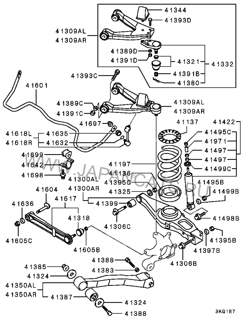

вот, мне надо будет открутить болт 41388 наверху и внизу... ну грубо говоря... об этом рычаге говорю... поэтому еще раз вопрос: машина на этот рычаг как-то опирается или его можно снять не поднимая/поддерживая кузов?

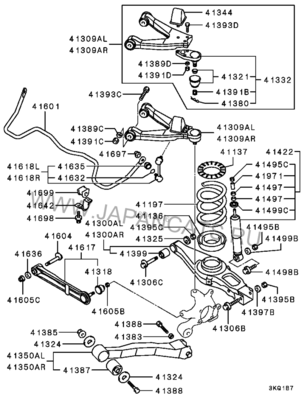

Re: Замена сайлентблоков задних продольных рычагов.
камрады, такой вопрос у меня. приговорили мне к замене задние (или нижние) сайлентблоки задних продольных рычагов.Den-djan писал(а):Спецом пошел сфотать рычаг благо такие машины у нас не редкость, рычаг нормально раскручивается и снимается ставиться. ничего не отстреливает
а на картинке в япанкатсе
дается только передний (или верхний) сайлентблок. у них (передних и задних) один и тот же партномер? или разные? кто знает?
