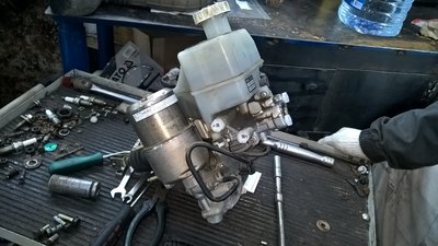

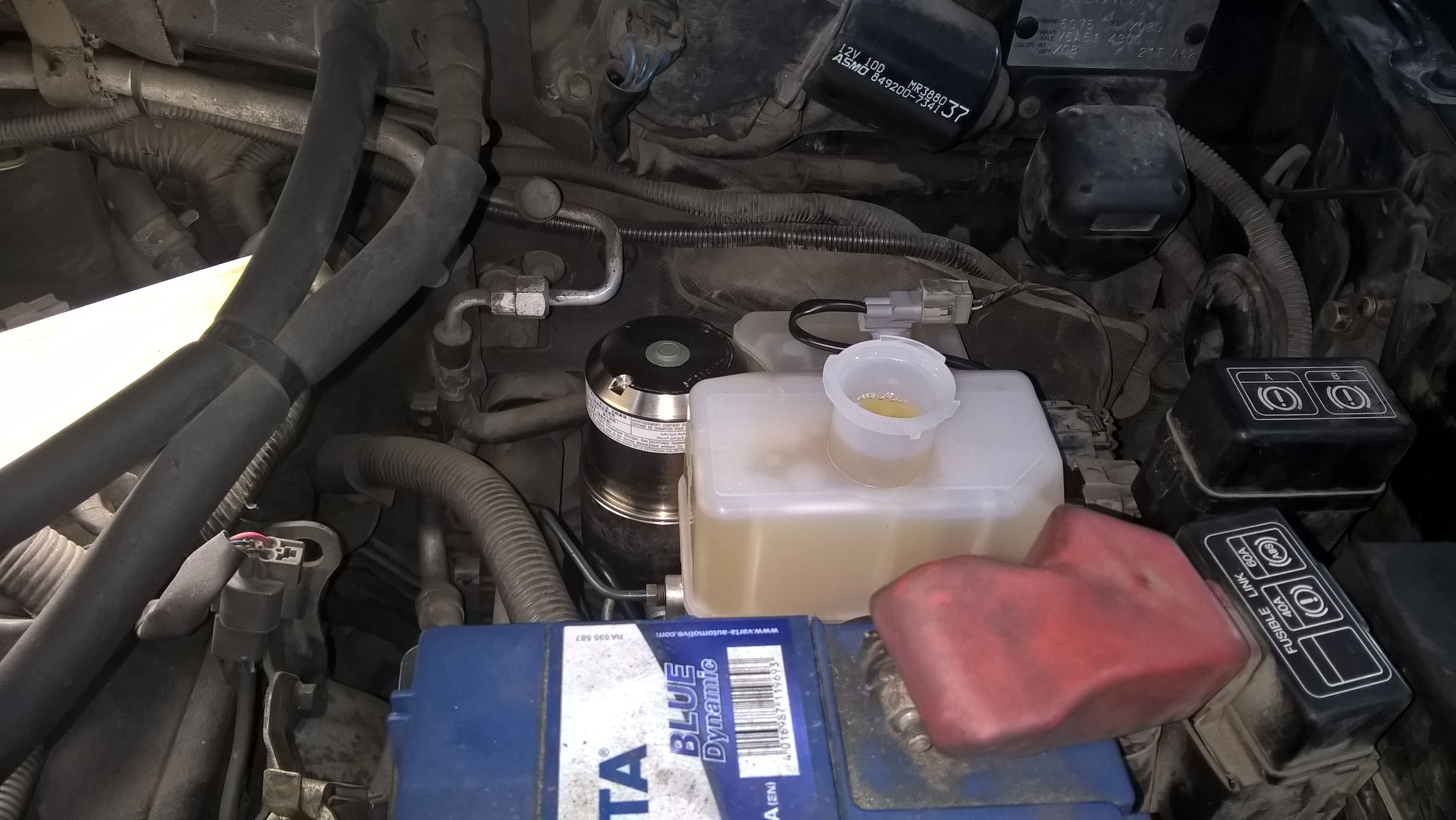

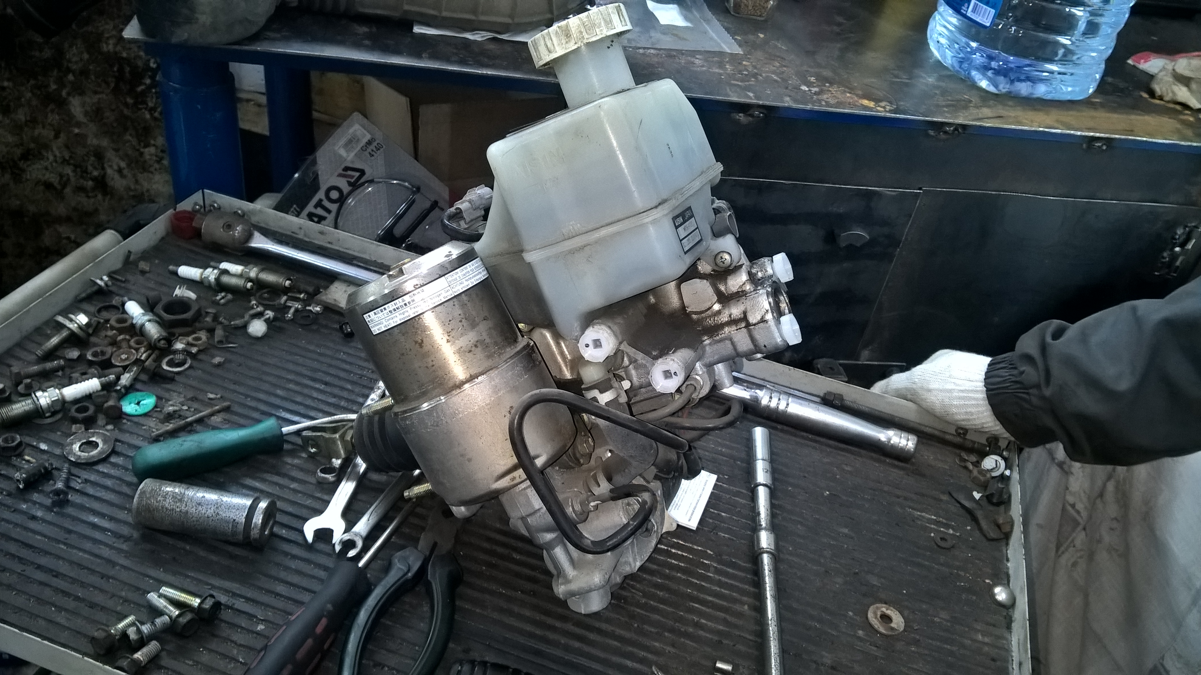

Всем привет. Установили новый ГТЦ (главный тормозной цилиндр) в сборе. Машина едет просто супер. по ощущениям что едешь на легковушке )
Вот фото.
Только что установили новый ГТЦ и залили тормозную жидкость

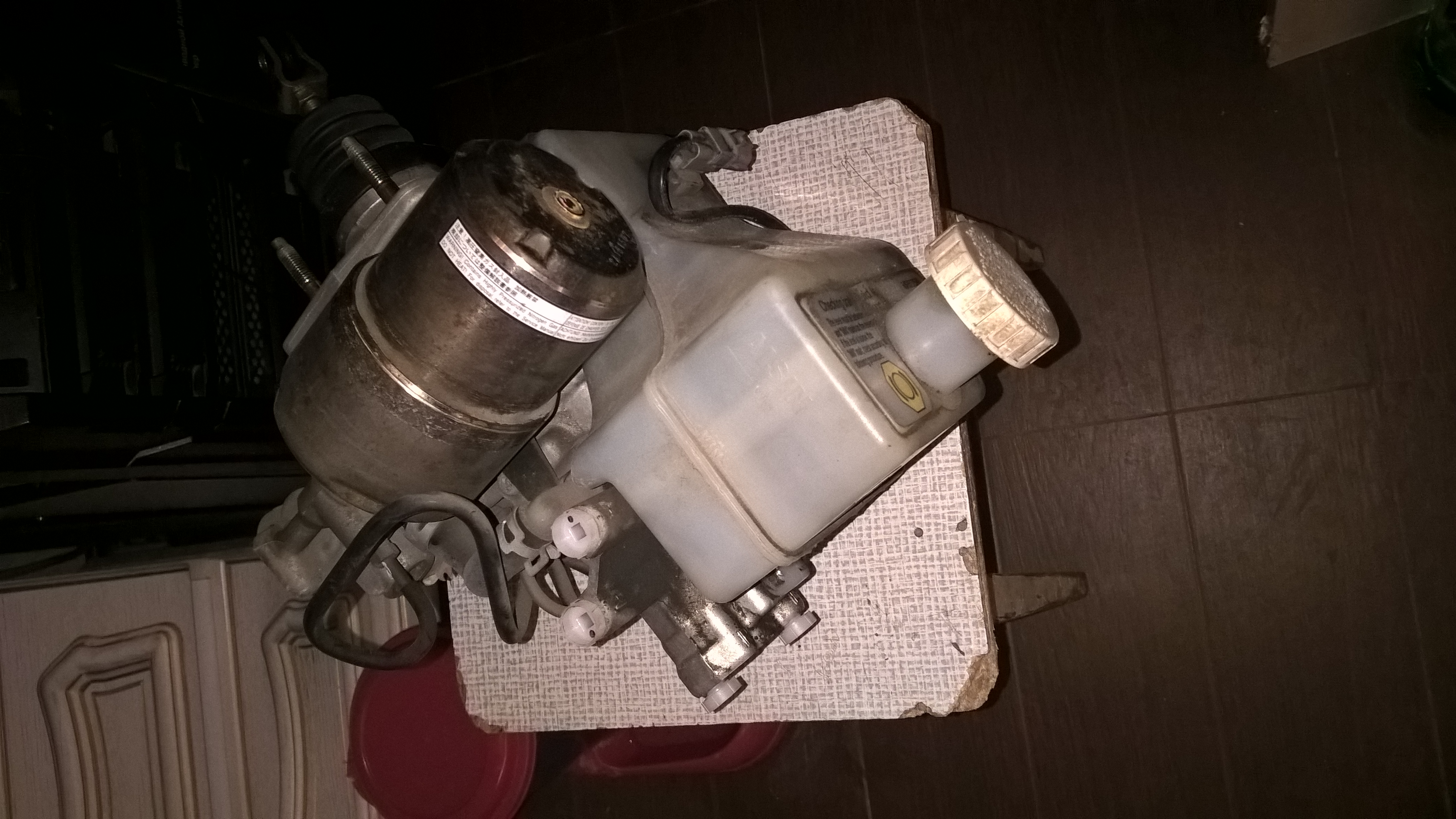

Это старый ГТЦ
Это старый ГТЦ

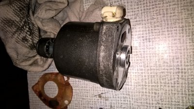

Начало разборки в домашних условиях

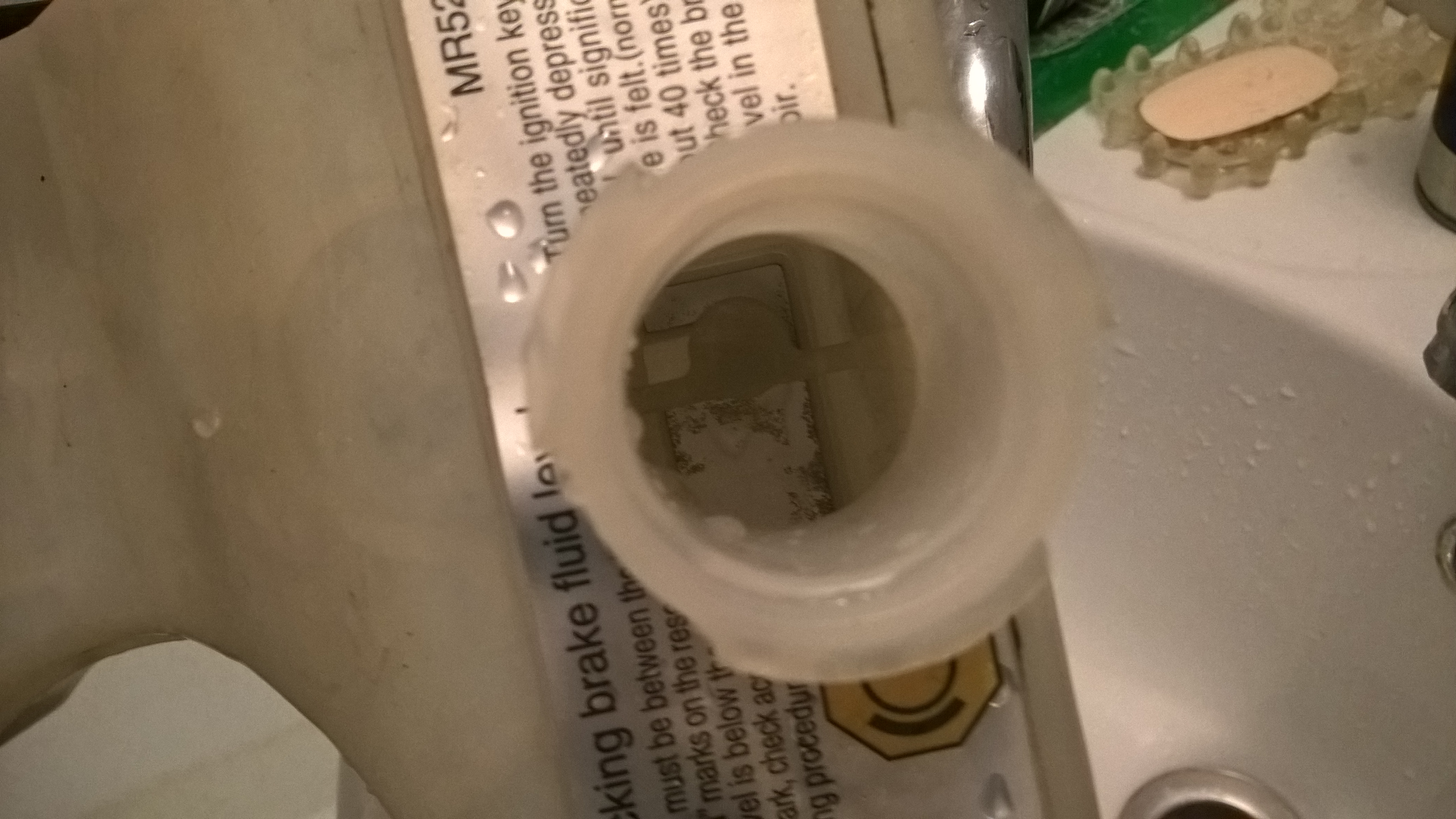

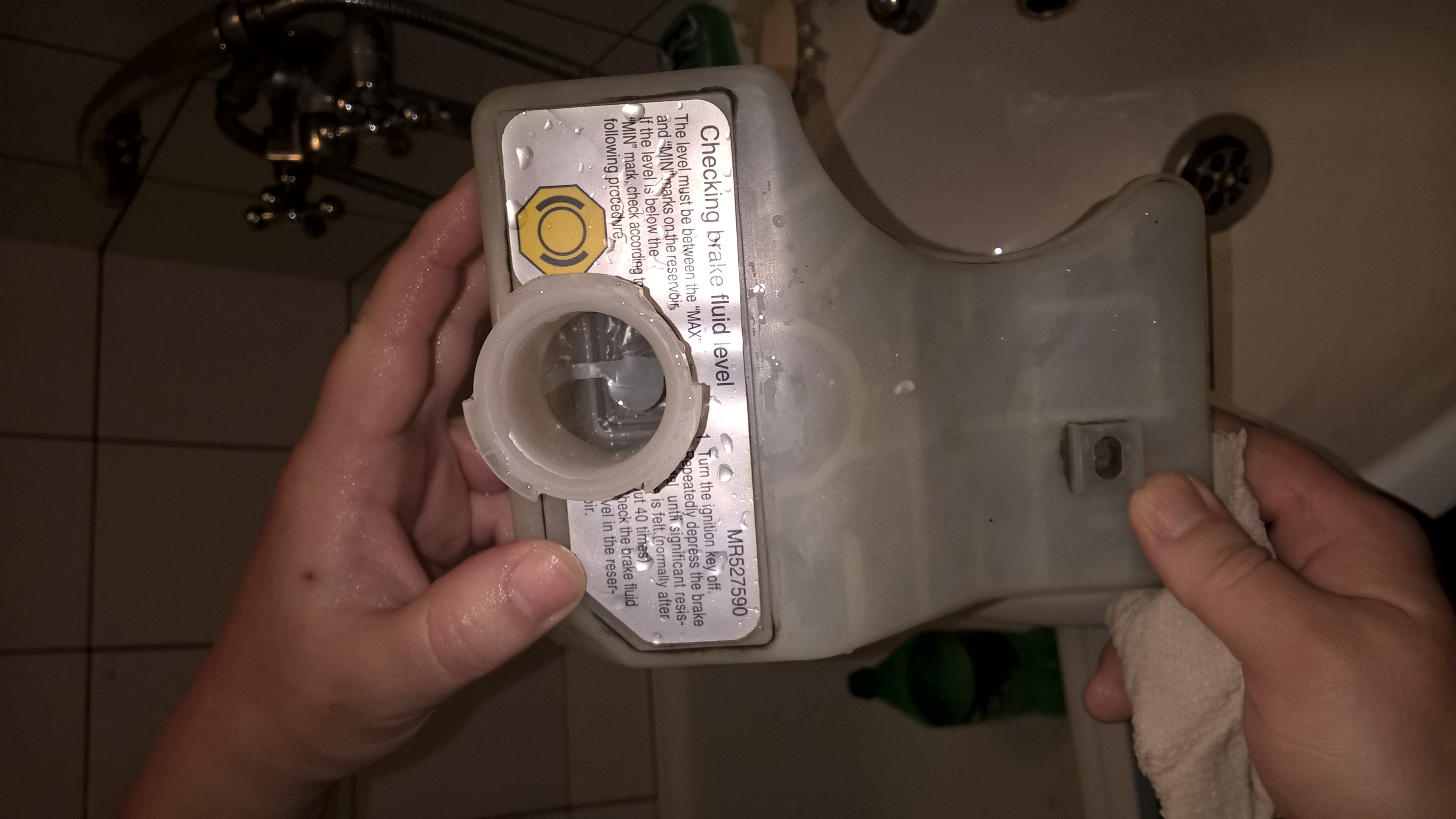

Снял бочек
Снял бочек

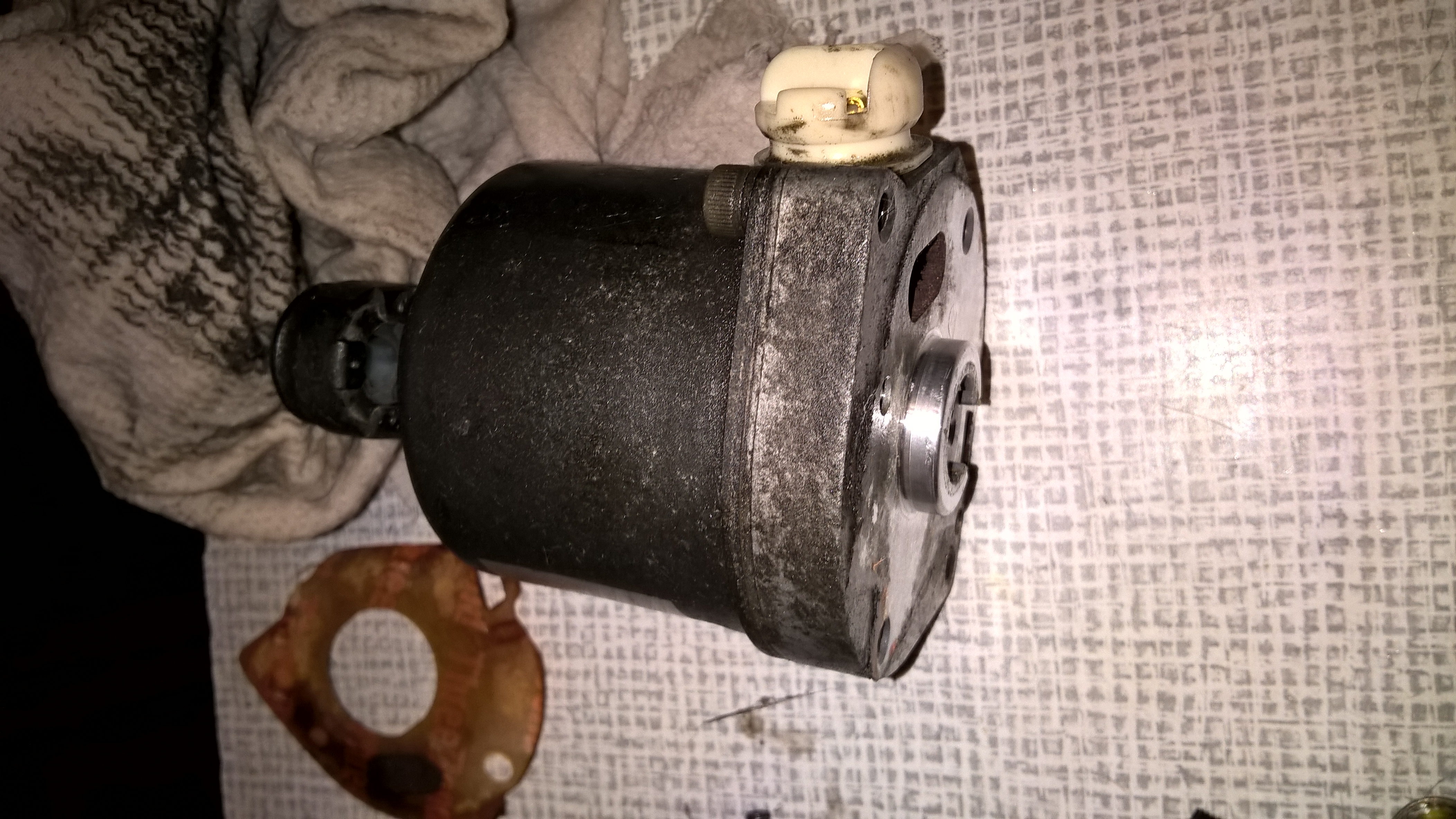

потом Снял моторчик. Он довольно плотно сидел на своём месте. пришлось немного поднажать на него. Держится на двух болтах (шестигранниках)
На дне бочка была какая то грязь(осадок) которую никак не получилось отмыть.

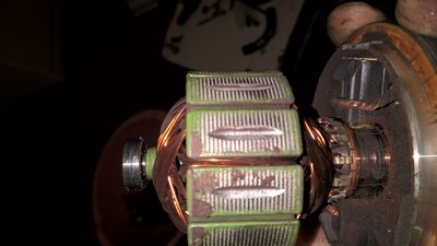

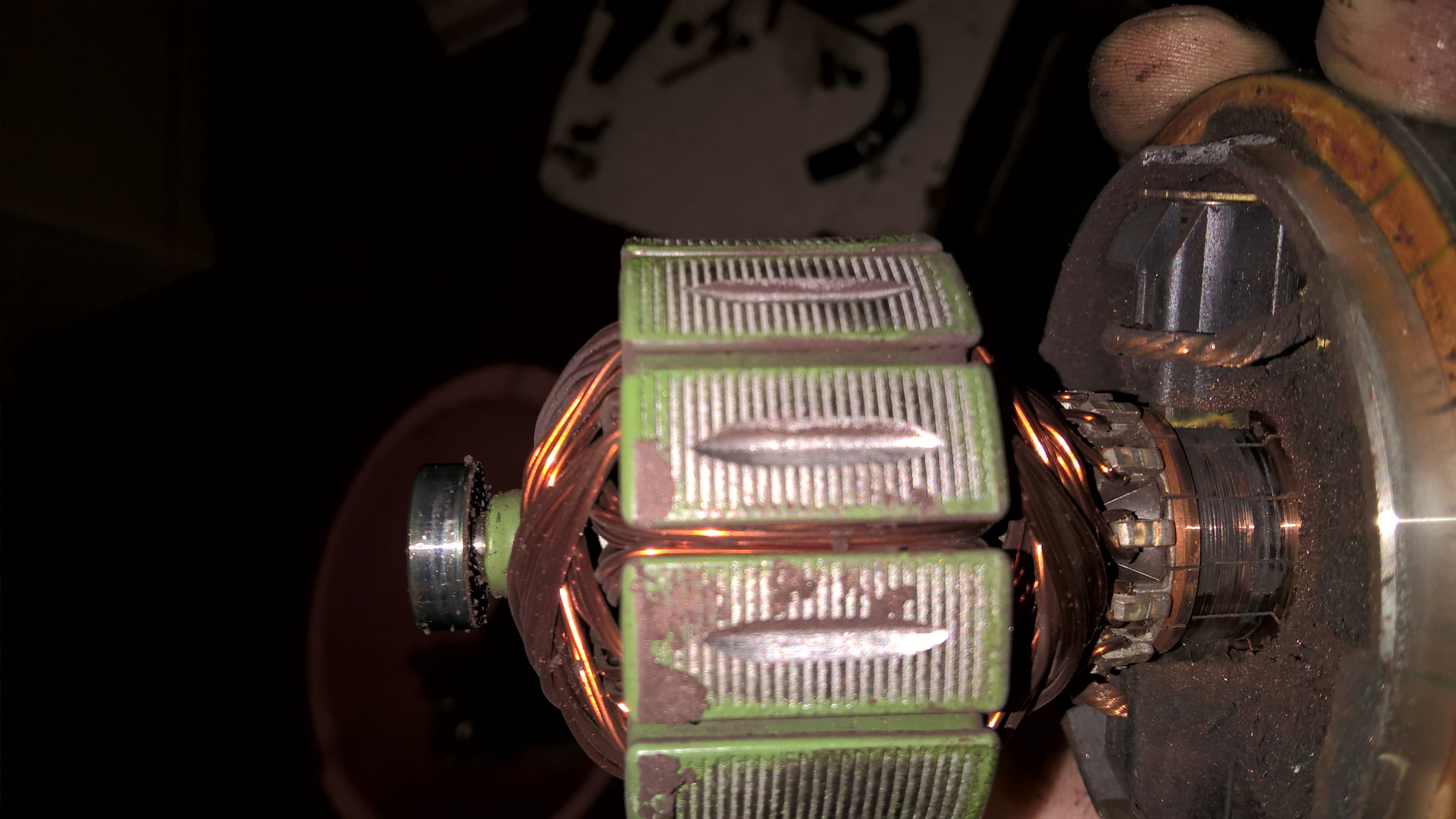

Снял крышку у моторчика.

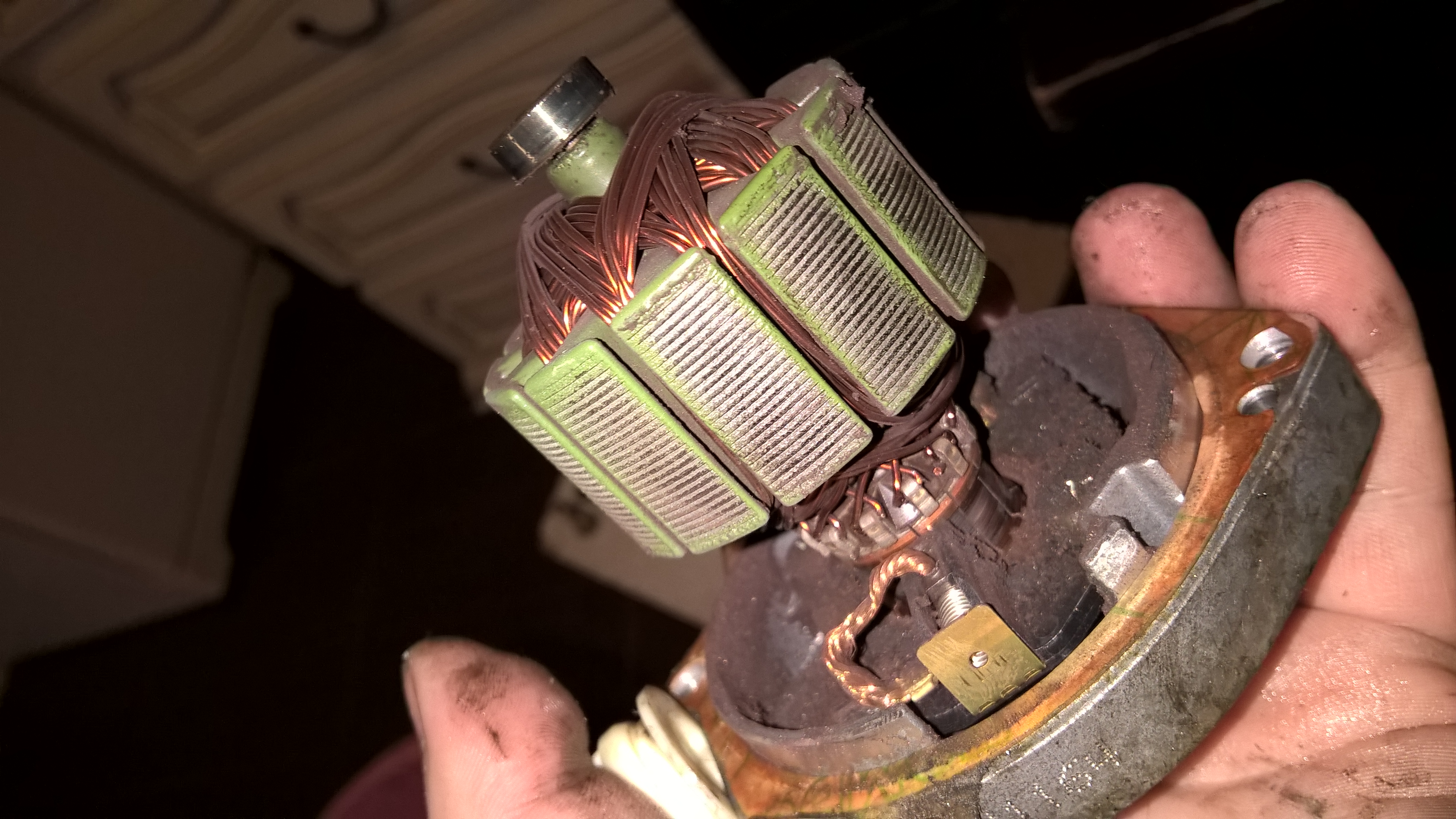

повреждения щеток. непонятно правда как это получилось. Мотор мне кажется полностью на замену....

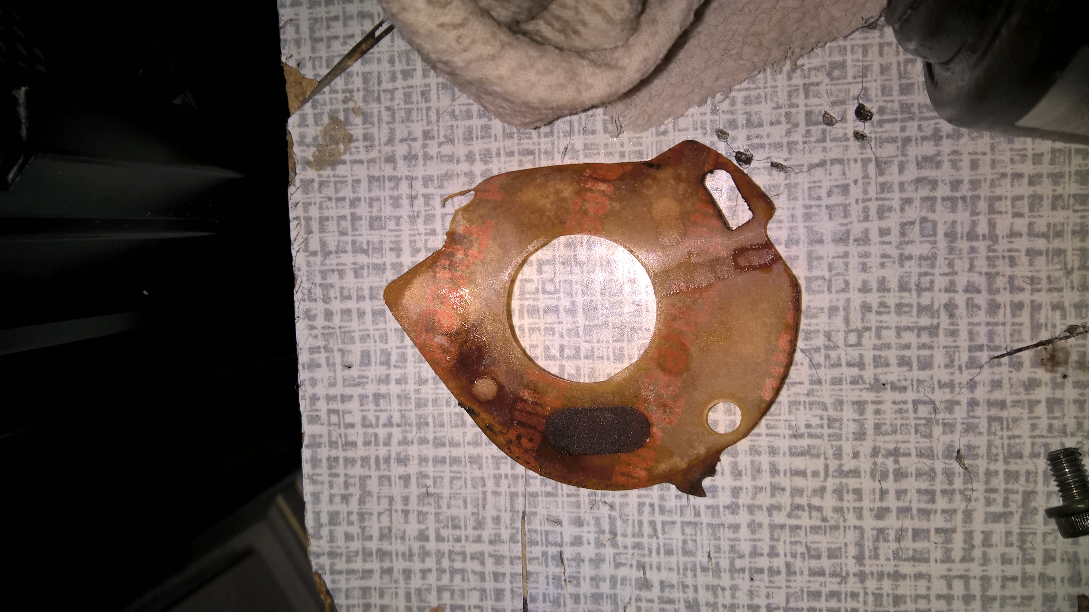

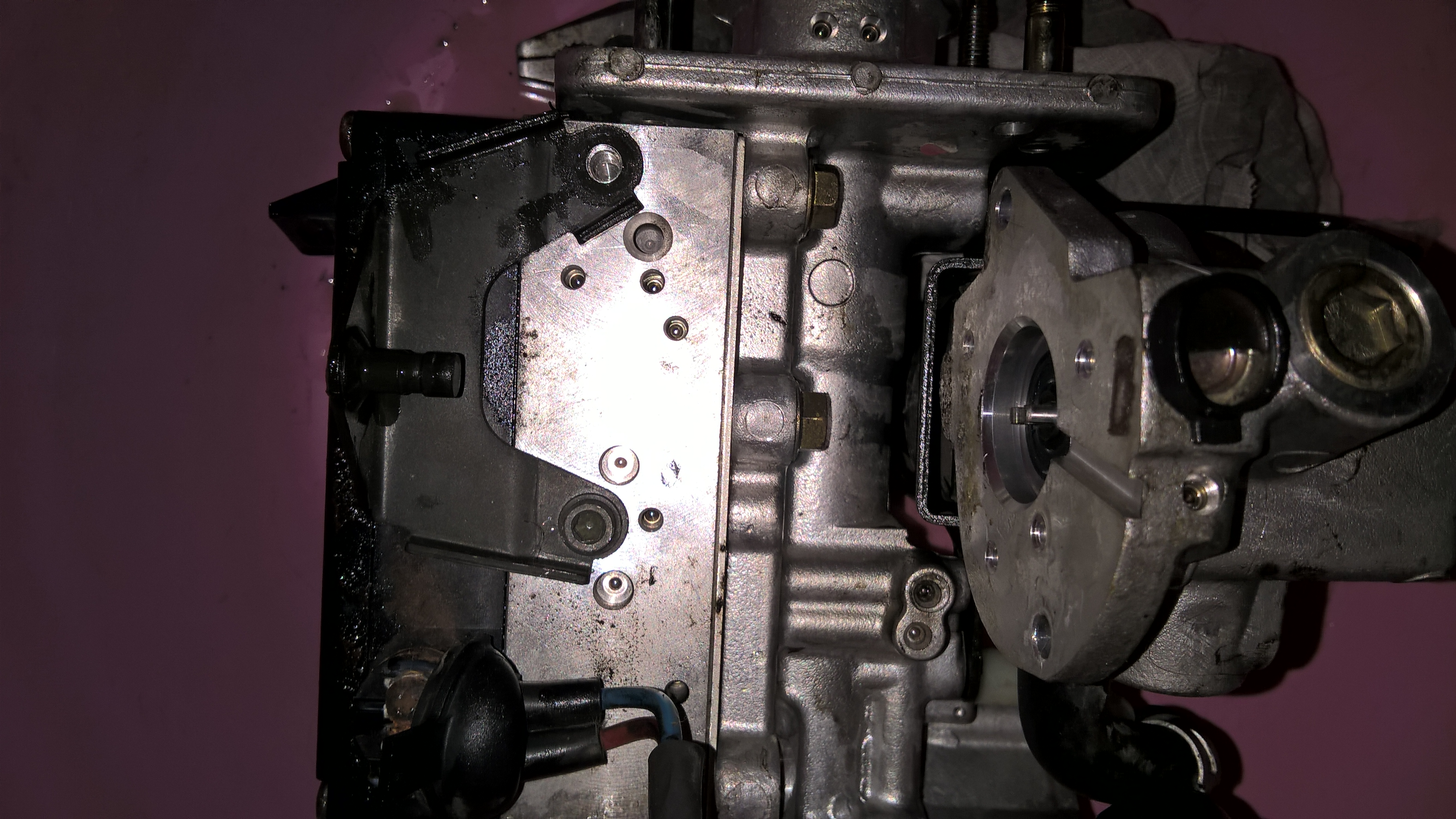

Место крепления моторчика )
прокладка на моторчике.

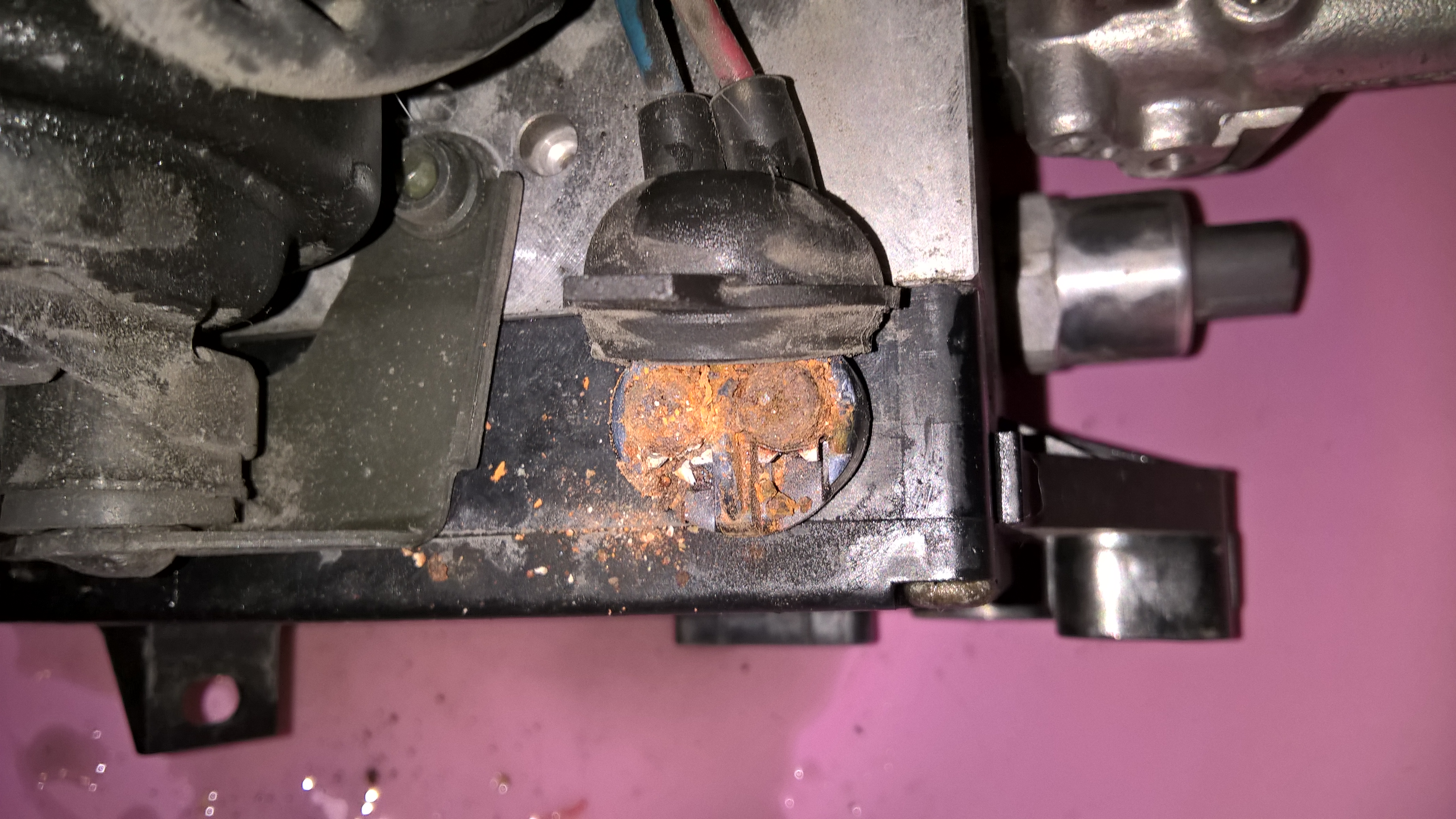

контакты. которые приходят на моторчик. совсем заржавели. резинка которая должна их защищать от влаги совсем задеревенела.
