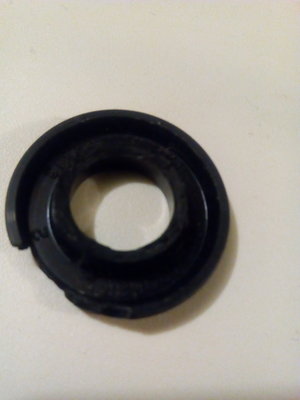

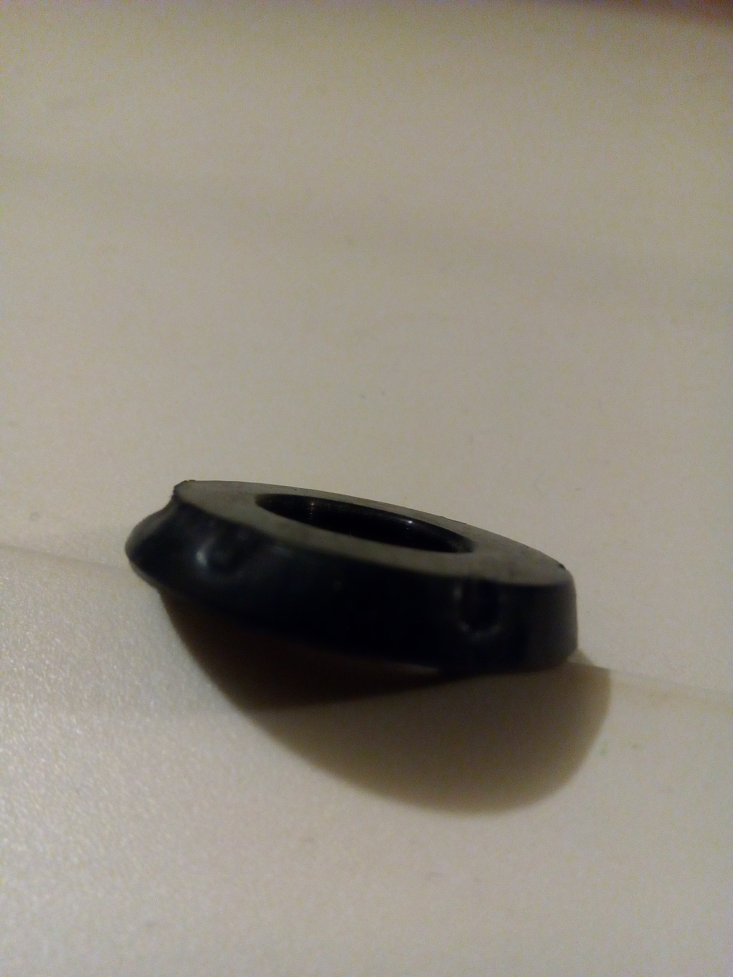

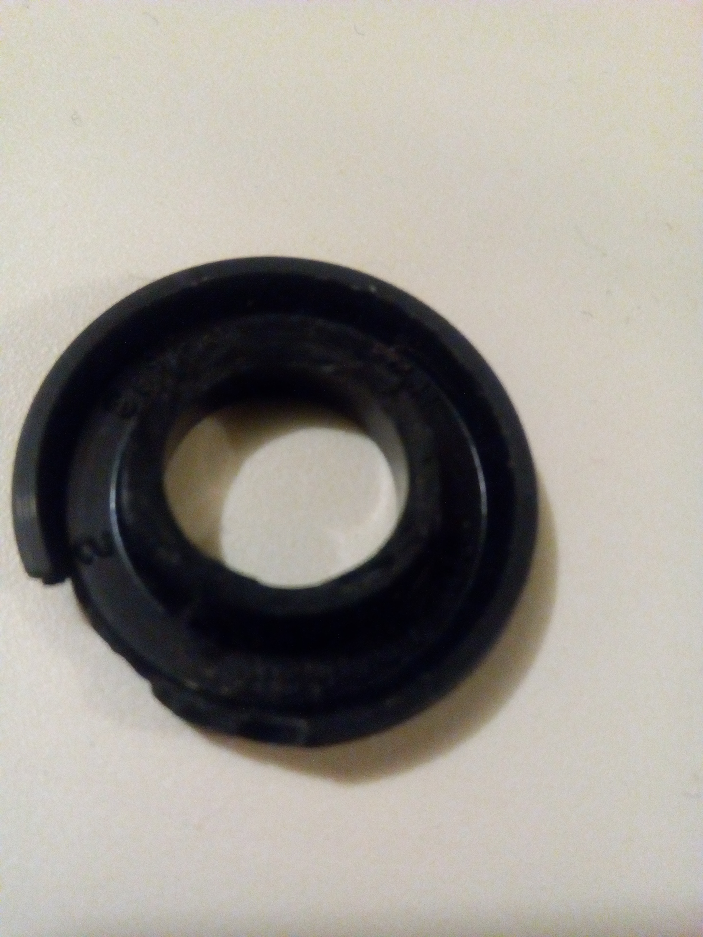

Добрый день коллеги.в общем дело такое сегодня резко пропали тормоза педаль провалилась.хорошо никого не поцеловал
разобрал главный тормозной порвало монжету как получилось не знаю вот она

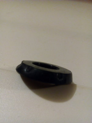

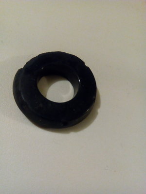

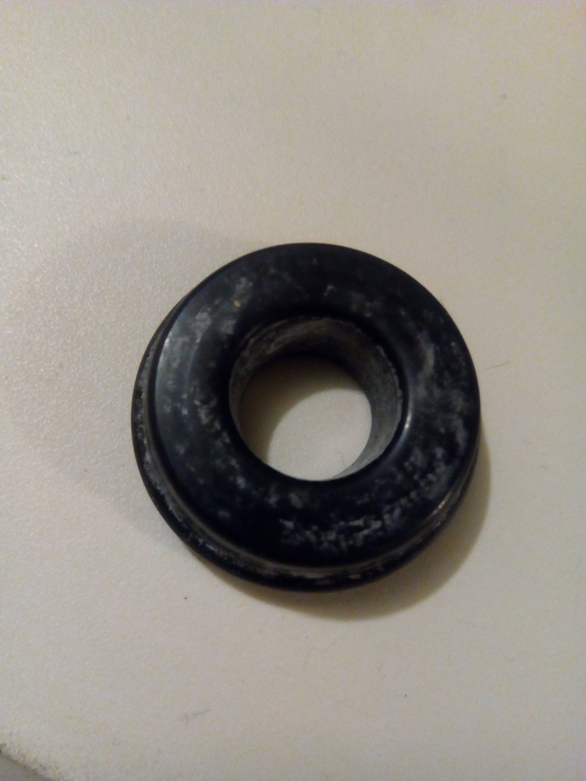

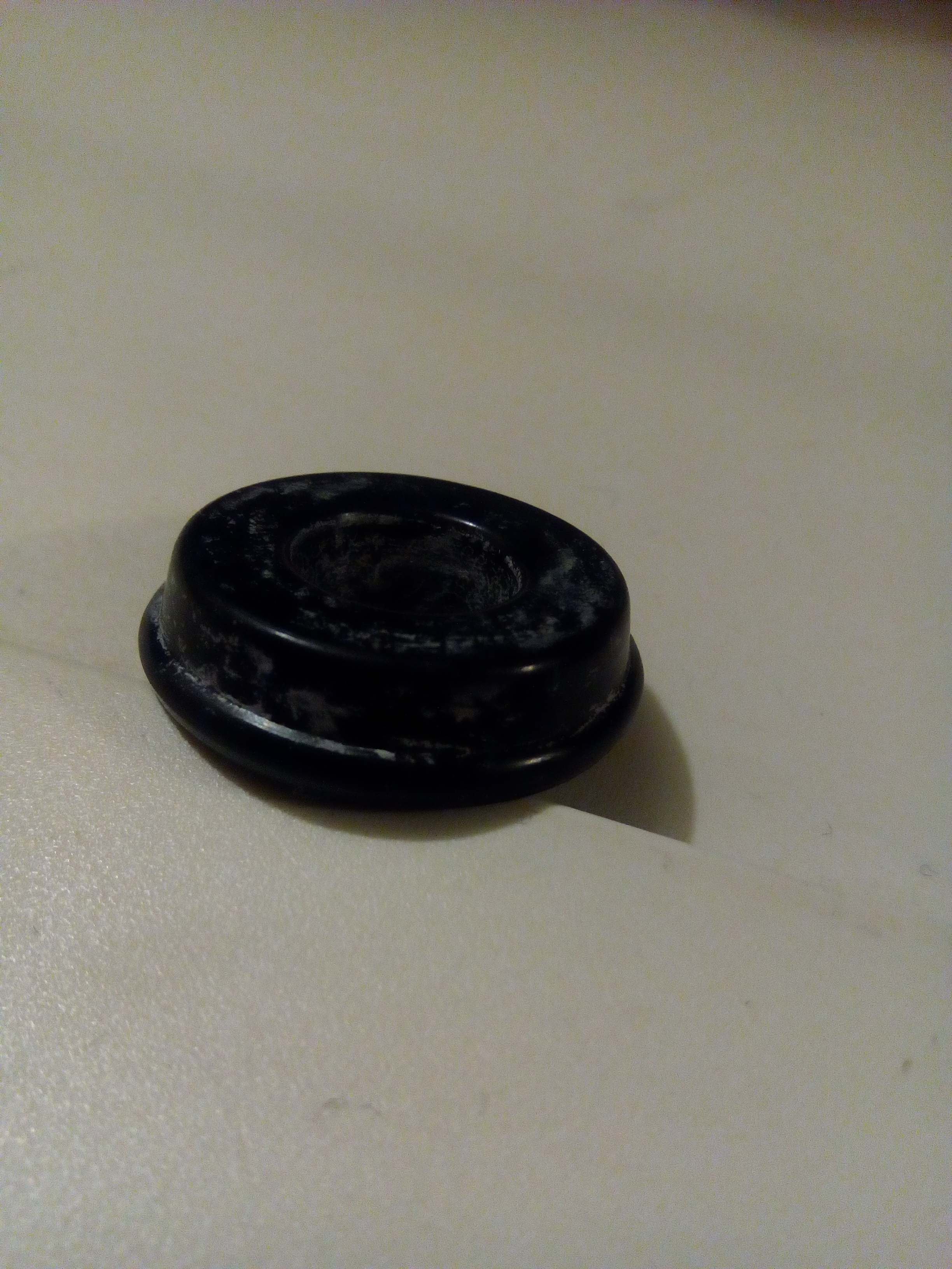

проехал по магазинам подобрал манжету но она с ободком и тормоза стали тугие педаль до конца не отходит пришлось поставить пружину еще одну на педаль но тормоза стали в разы лучше. вот эта манжета.вопрос с чего подойдет кто ставил а то как-то отдавать за ремкомплект почти 2000р из-за одной манжеты жаба душит.

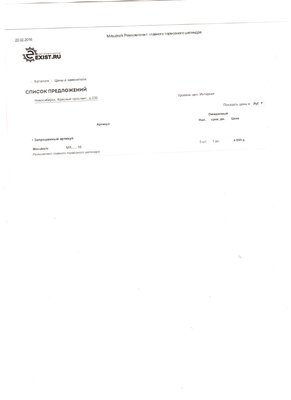

Уважаемый если бы ремкомплект подразумевал только манжетики.они продаются в комплекте с цилиндрами.Вы же не меняете целиком стартер если стерлись щетки.Странно что вы не посоветовали поменять целиком ГТЦ
Просьба к модераторам раздела - удалите топик от греха подальше!

Все вопрос решен от монтеро манжет поставил все отлично как родной.всего 240р и педаль мягкая как была

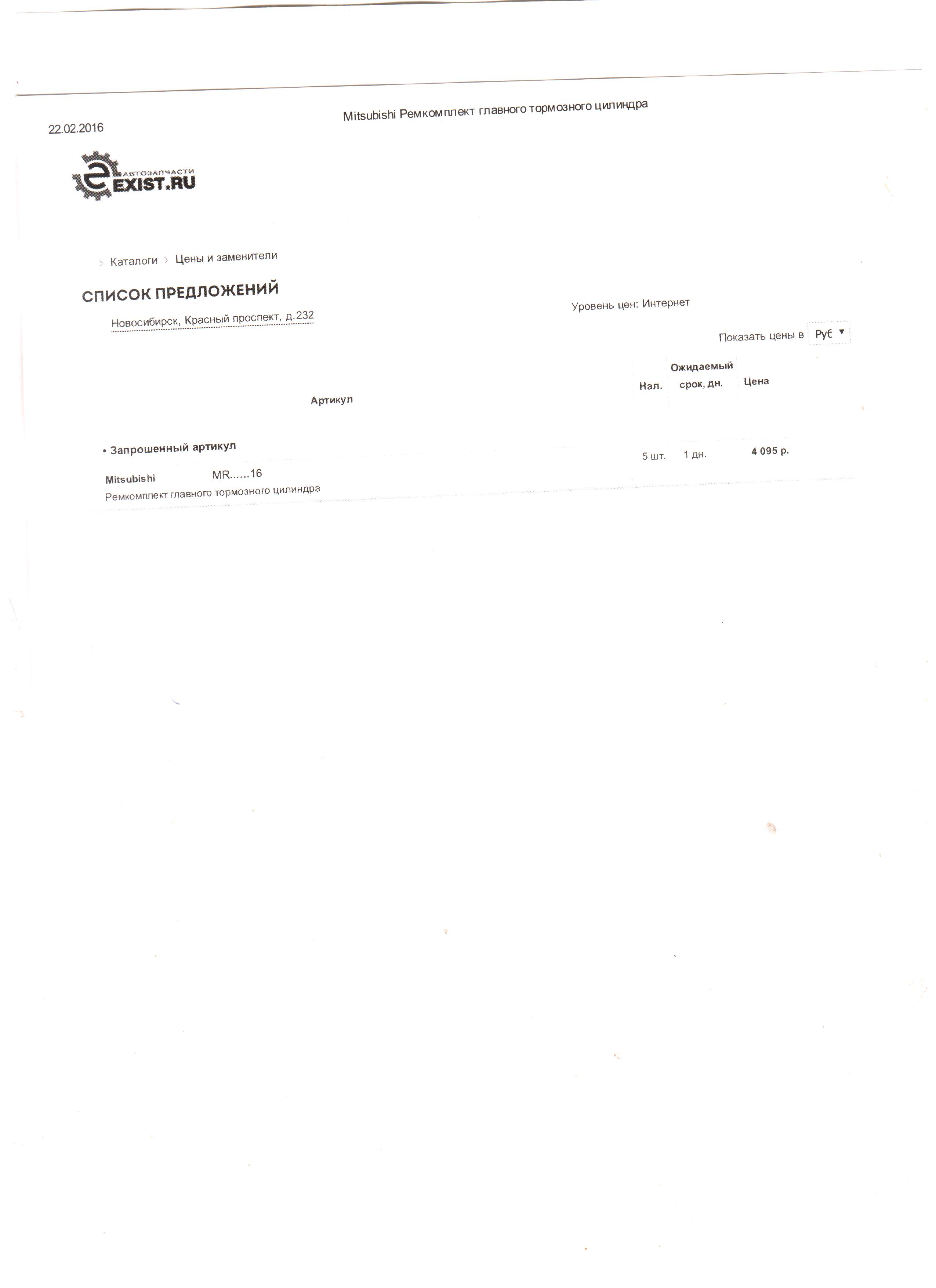

сегодня посмотрел цену ремкомплекта это че цена считается адекватной
видать резина нанотехнологии
