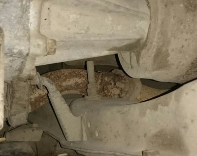

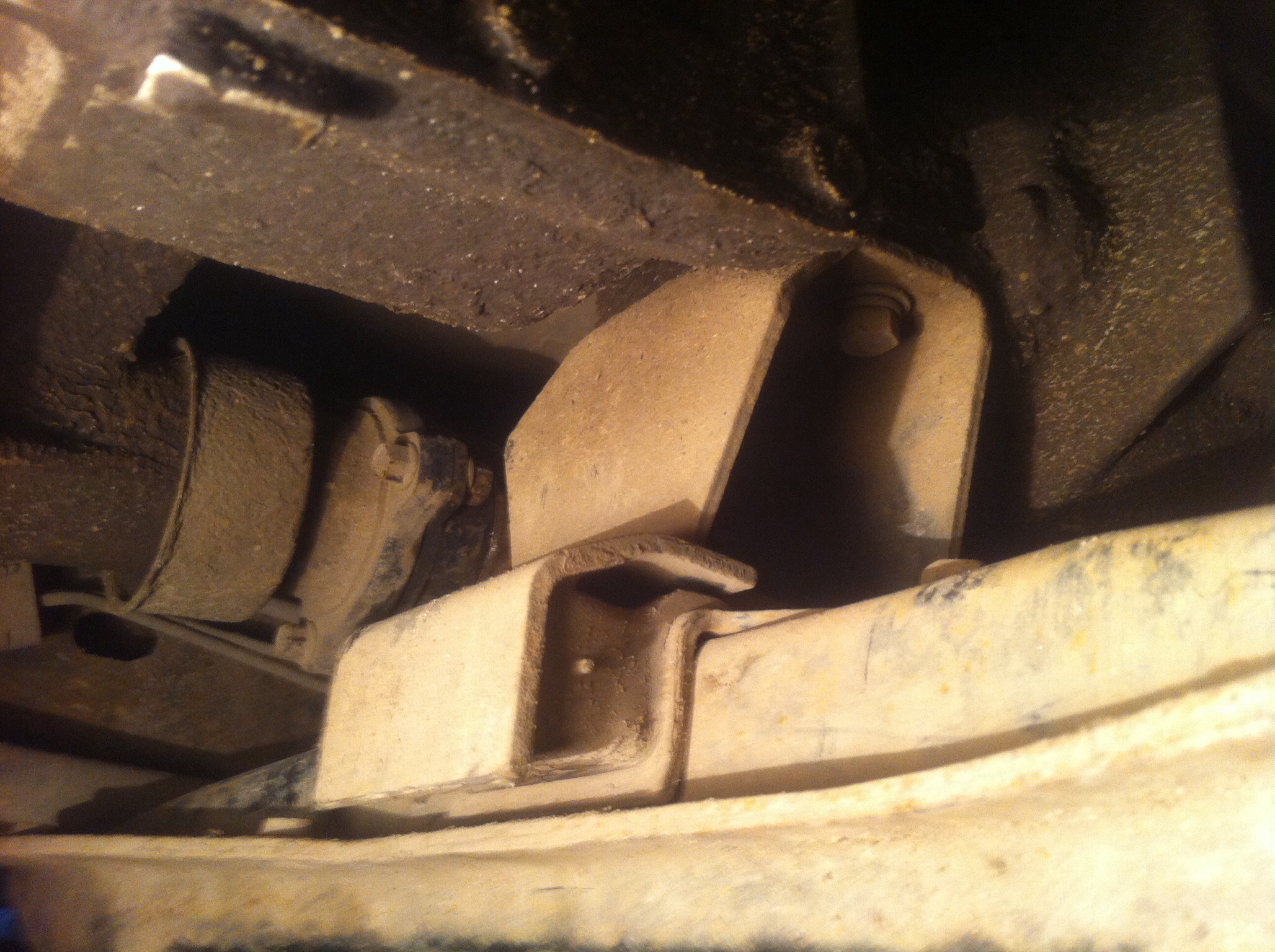

Вот немного с инета

Suhoi писал(а):Сказано же: "там ни чего нету"

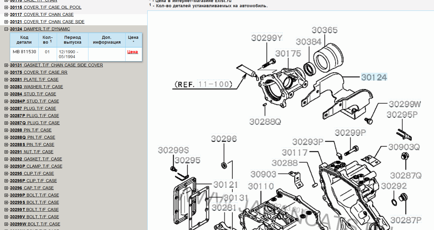

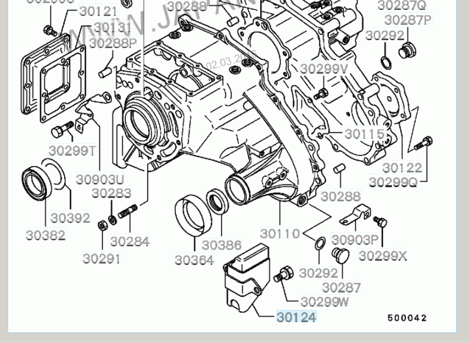

Мужики, а я вот что-то нихрена не понял...
Как так: под хвостовиком ничего нету?
Не заострял особо внимания, но когда ползал под машиной, хорошо помню, что какая-то резиновая хрень по центру в задней части раздатки стоит. По крайней мере у меня на 93 г.в.
Сейчас погуглил. По слову "подушка" искать фотки практически бесполезно, т.к. все ссылки на боковую опору, которая обычно разваливается...
Но что интересно, в мануале фигурируют два вида РТИ под названием "Демпфер раздаточной коробки", и в жапановском каталоге они тоже есть, и для разных лет выпуска по 3-х литровому мотору они тоже разные (если на картинки глядеть), но каталожный номер у них один и тот же 30124, и номер артикула совпадает MB 811530 :%):
Судя по второй картинке и фоткам, выложенным Сашей, это скорее не демпфер, а ограничитель хода...
Но вот первый вариант (что стоит у меня), он какой-то другой кажется. Помню, что резина там как бы на срез работает...
Заинтриговали, сёдня постараюсь слазить зафоткать... :)

ВОТ именно потому и спросил.
На фото SNOOPERа, спасибо, видно упор с резинкой.
Я тоже по инету полазил...
У мну по вину бьётся 2 картинки где есть демфер и где нет.
А что за резина под номером 30124?
я осматривал внимательно, вообще ни как и ни с чем не контактирует, просто висит.

triode-master писал(а):А что за резина под номером 30124?
Дык я и запостил картинки, чтоб показать, что их два вида бывает...
triode-master писал(а):я осматривал внимательно, вообще ни как и ни с чем не контактирует, просто висит.
похоже что в твоём варианте она и должна висеть (на превом фото Снупера хорошо видно) и выполнять функцию ограничения хода вниз при резких рывках.

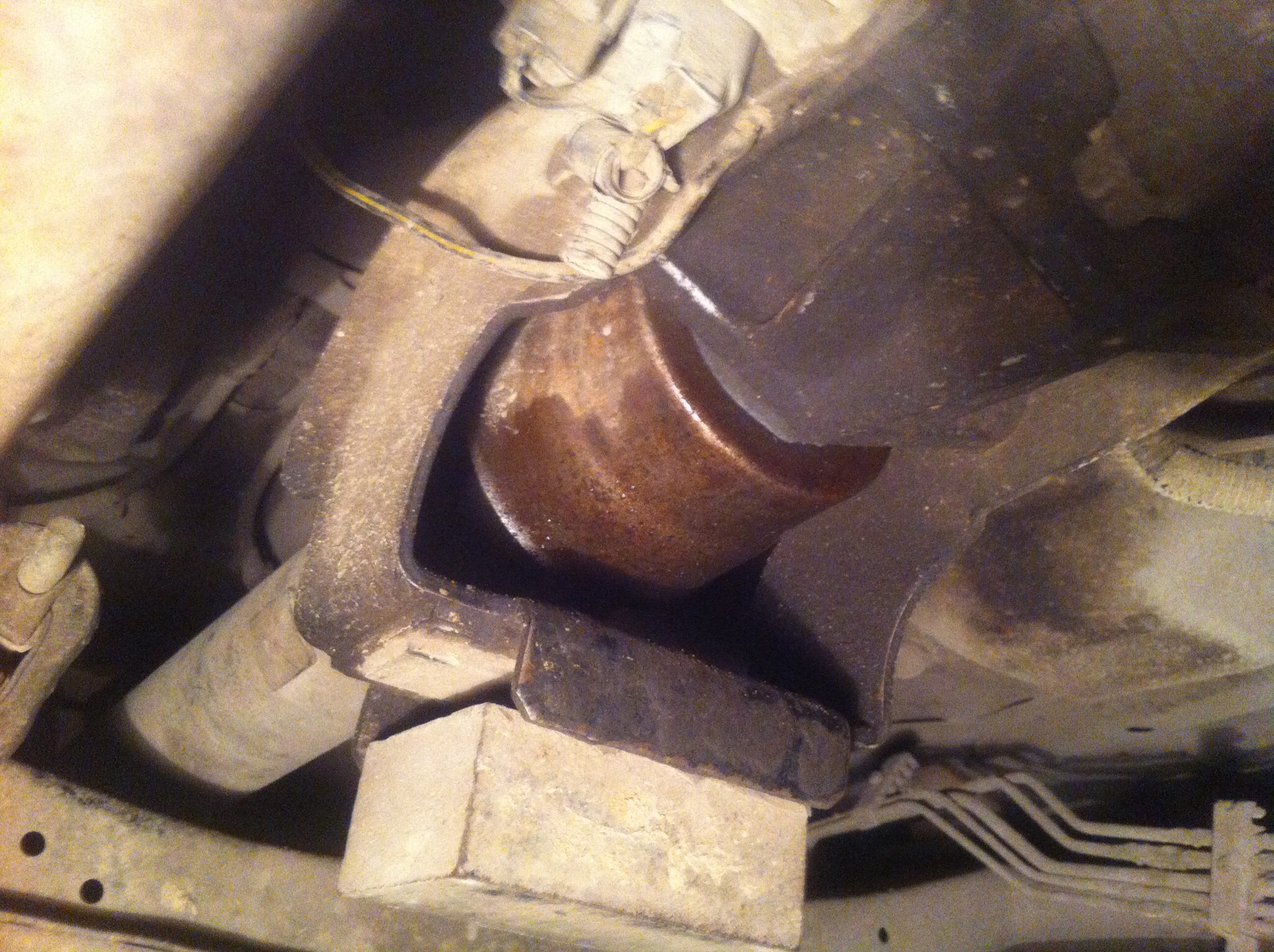

Нет там никакого ограничения. Висит железяка тяжеленная на конце хвостовика и называется она динамический демпфер который призван гасить вибрации
А вот подушка,которая между кпп и рк находится

Хм... Ну в вибрации я кое-чего понимаю...
Плохо конечно, когда не видишь, но я исходил чисто из инфы, поданой мануалом и каталогом, возможно с корявым переводом.
Но "тяжёлая железяка" не может быть демпфером, однозначно!
Демпфер- это амортизатор, резинка и т.п. , т.е. то, что гасит энергию колебаний, превращая её в энергию трения.
Единственное, какое применение есть у доп. грузов - это смещение зоны резонанса в нерабочую зону (не гашение! а именно смещение) . Как пример - бетонные кирпичи на стиральной машине... Они не гасят, а смещают резонанс в низкочастотную зону, т.е. обороты, на котрых машинка не работает, либо бывает на них кратковременно (разгон, остановка).
Но для РК доп груз- как то не очень понятно...
Как утяжелитель для всей коробки- это как слону дробина. Единственное, что на ум идёт- крутильные колебания от кардана (остаточный дисбаланс и т.п.), котрые на хвостовике проявляются в виде изгибных колебаний... Но тоже как-то сомнительно...
Причём, если это действительно груз, то судя по рёбрам жёсткости реакция на этот груз имеет только вертикальную составляющую. Странно...

Да,странно. У кого то он есть у кого то нет. Мало того подобная железяка на некоторых модификациях присутствует на корпусе редуктора заднего моста и даже на раме.
На ваших картинках вроде ещё один прорисовывается на корпусе раздатки. Деталь 30124.

Leshii писал(а): На ваших картинках вроде ещё один прорисовывается на корпусе раздатки. Деталь 30124.
Дык вот в том и дело, что номер одинаковый и у железки, и у этой детали :)
Ладно, сегодня если получится, сфоткаю именно эту деталь.
Причём у мнея ещё остов старой машины с МКПП в соседнем гараже стоит, т.е. постараюсь и там заснять, и на теперешней с АКПП.

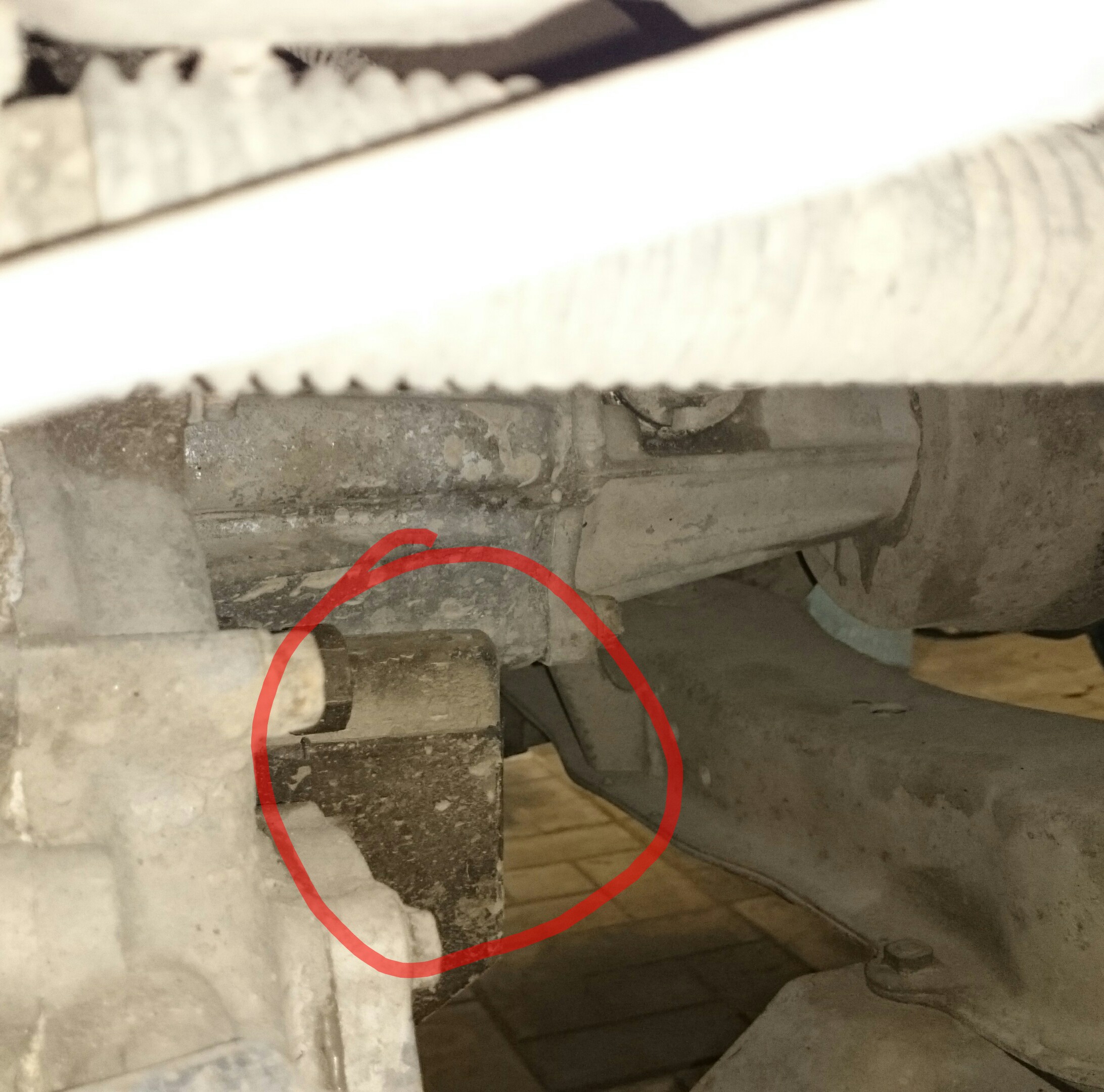

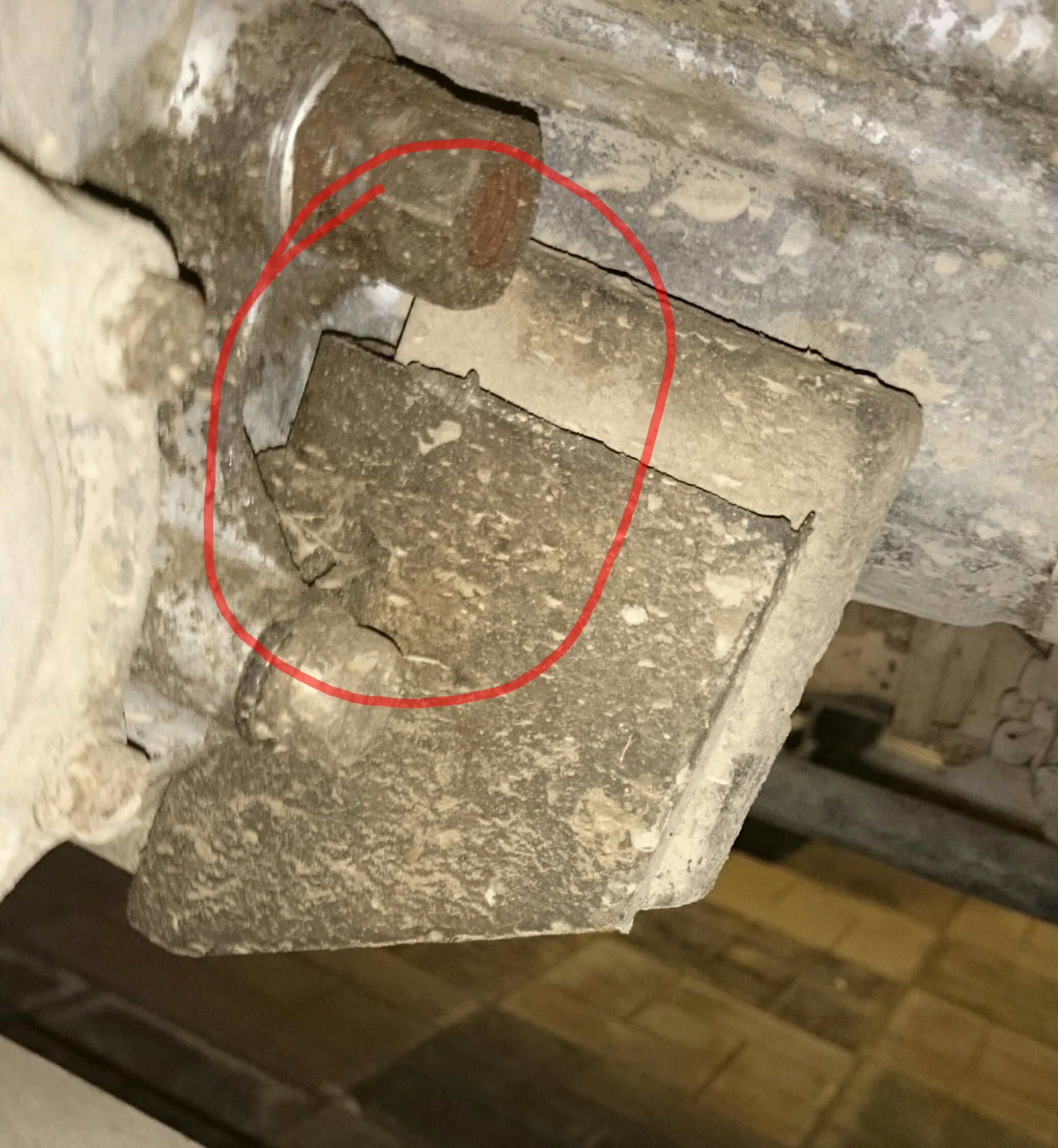

Сообщение dvm99 »

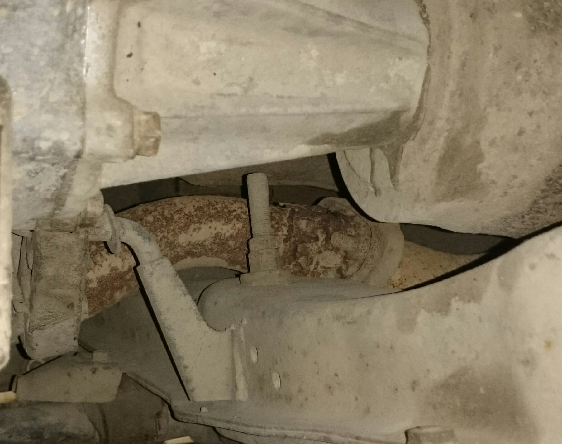

Чудны дела самурайские... :%):
Деталька на моей коляске, про которую писал, тоже железякой оказалась никуда не закреплённой :) Тупо весит груз внизу раздатки, поперечины рамы не касается, далеко до неё. Груз на кроншнейн закреплён через резину, вот и сбило с толку...
Т.о. на самом деле опора, котрая держит вес, всего одна - под КПП.
Что на МКПП, что на АКПП- одинаково.
Может и гасит чего-то эта хреновина, но всё это пыль по сути и лишний вес.
На экзисте она 12 тыс. стоит, типа - купи кирпич ::-D:
Я видел посты, когда ребята писали про железяки в заднем бампере на П2, которых у меня не было на обоих машинах. Думал, ну не разобрались чего-то...
Теперь понял, что в Японии тоже есть операционная эффективность и оптимизаторы, надо же им как-то свою состоятельность проявлять ::-D:

Я все-же думаю что узкоглазые не просто так её там повесили.

Как я и говорил: "там ни чего нету"
