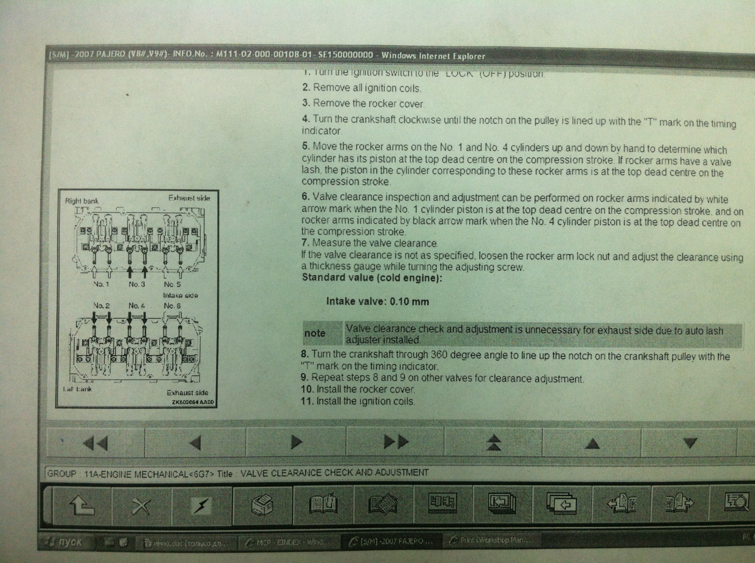

По вашему совету обратился в ммс- клуб на электродной и УРА!!! Мне ответили, ответ исчерпывающий! Картинку прилагаю, после регулировки поделюсь впечатлениями.

У меня на монтеро 3 6G75 на впуске и выпуске гидрики!

Я тоже ка кто запарился думал на М3 6g75 отрегулировать, в итоге сам убедился что гидрики, регулируютя токо на П4 с аналогичным двигателем. Хорошее описание было на украинском форуме https://www.drive2.ru/b/1057245/ и http://vnedorozhnik.net.ua/index.php?showtopic=5456Серёга-Питер писал(а):У меня на монтеро 3 6G75 на впуске и выпуске гидрики!

на П3 и М3- да, на П4 - на впуске регулируются.... как и 6В31 у Аутлендеров. Саке было в том году забористым у япов.

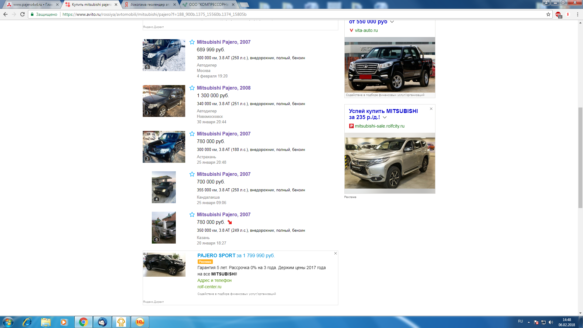

Пы.Сы. Ну и для закрепления так сказать - немного авито.ру
3.8 с пробегами за 300
