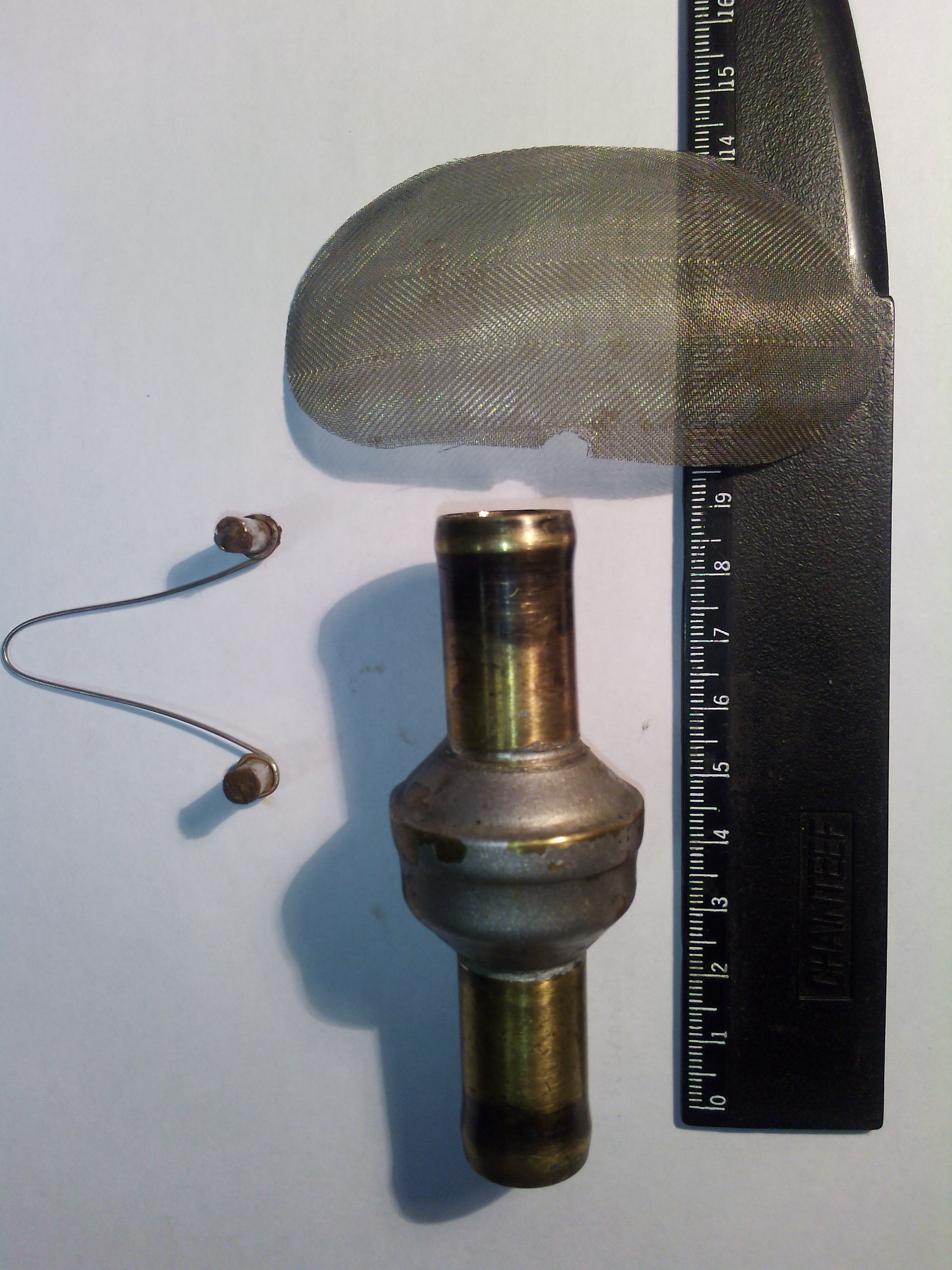

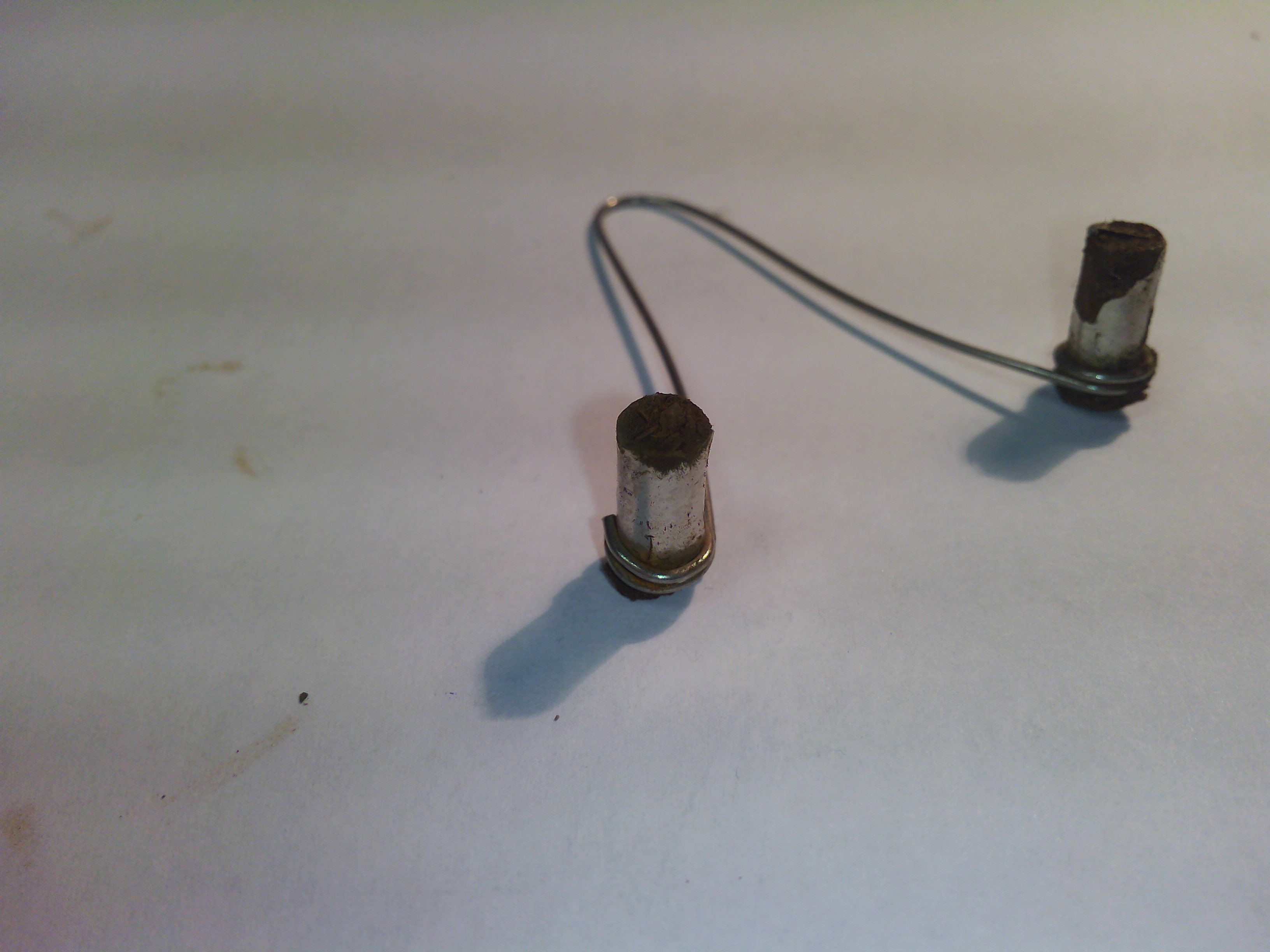

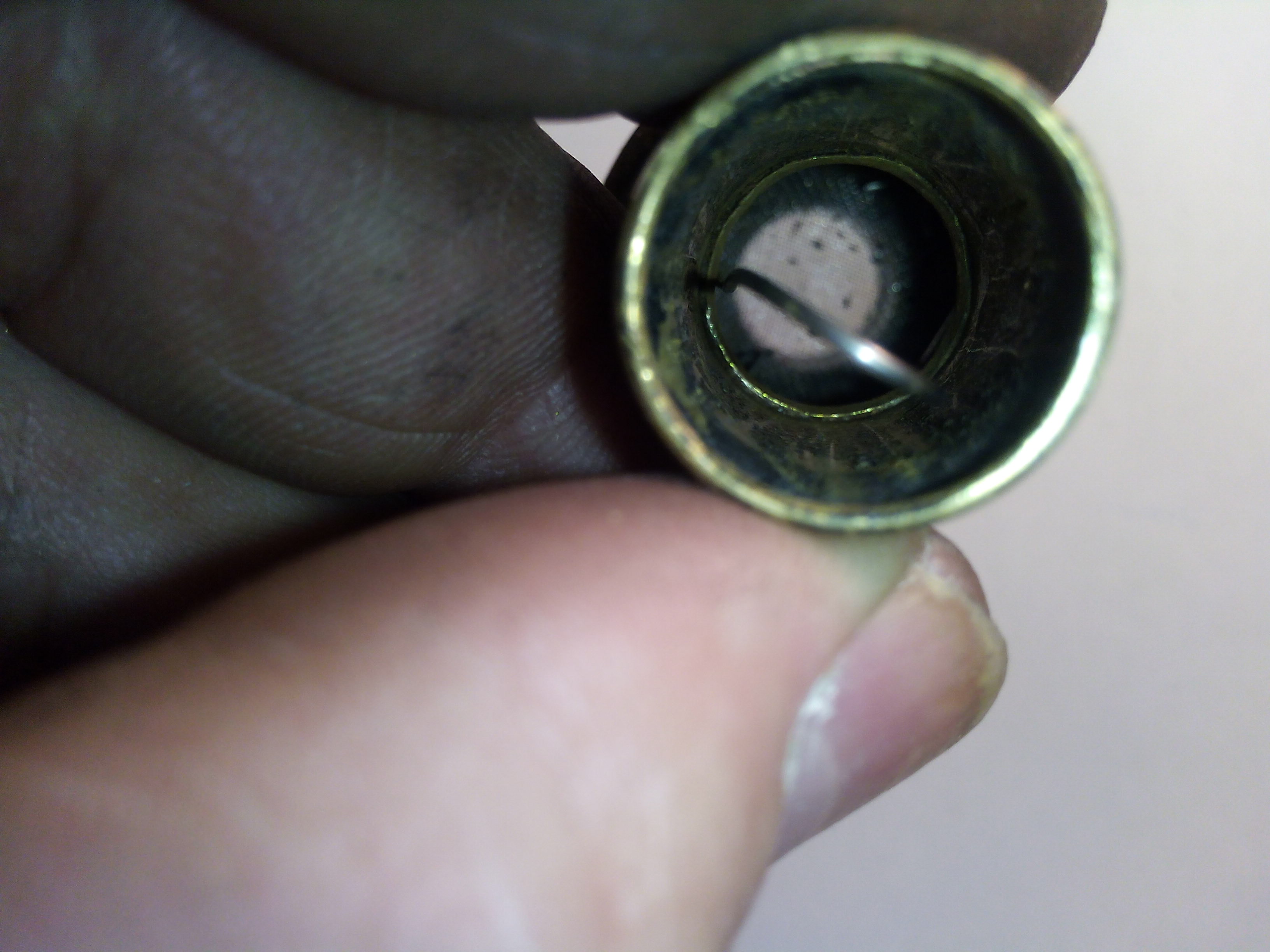

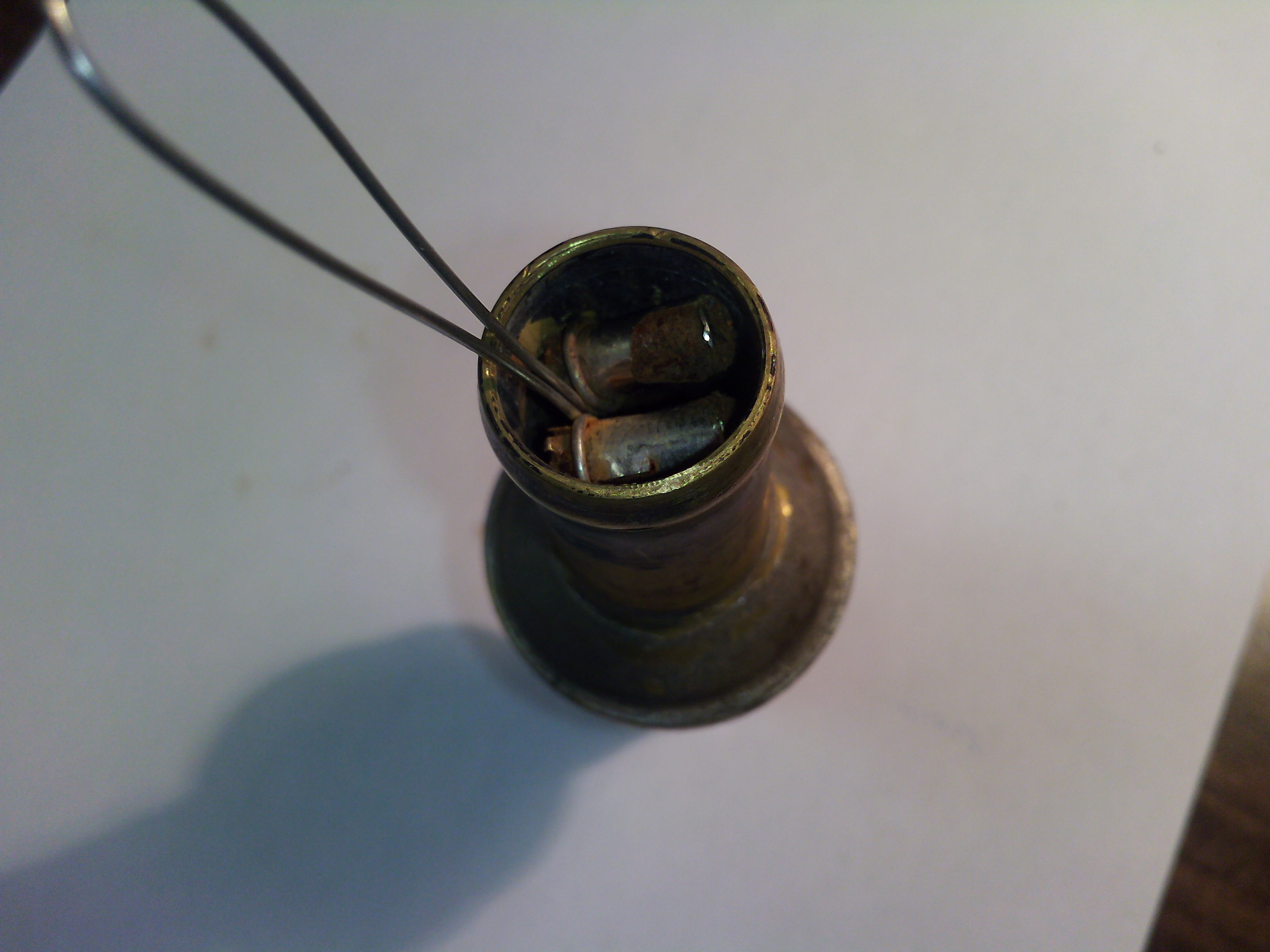

По фильтру могу точно сказать, что он нужен. Проверил на своём опыте. Ставил в магистраль печки. В основную никто и не где не ставит. Печка греть перестала фильтр забит. Почистил, помыл всё в норме. После замены головы чистил через день, в течении примерно недели. Потом раз в месяц и после полугода снял. Фильтр сделал из обратного клапана от отопителя Вебасто. На фото образец сетки которая в нем стоит. Ещё до кучи магнитики туда ставил. Оказалось не зря. Ржа примагничивается. Ещё было замечено, что муть поднимается в зависимости от оборотов мотора. Вроде уже можно фильтр убрать, а проехал минут пять со скоростью 140 км\ч, и можно опять чистить.
У меня Вебасто стоит и рядом ставил этот фильтр, получилось удобно и сливается стакан антифриза из отопителя. Чистится быстро.
Я то же пока только информацию собираю. Хочется понять что и как правильно. Ведь на 4м40 форкамера в головке, а не в поршне. Головка охлаждается антифризом, а поршень маслом и частично в стенки цилиндра. Основное тепло берёт масло. С ним всё ясно. Оно меняется чаще, чем антифриз.
