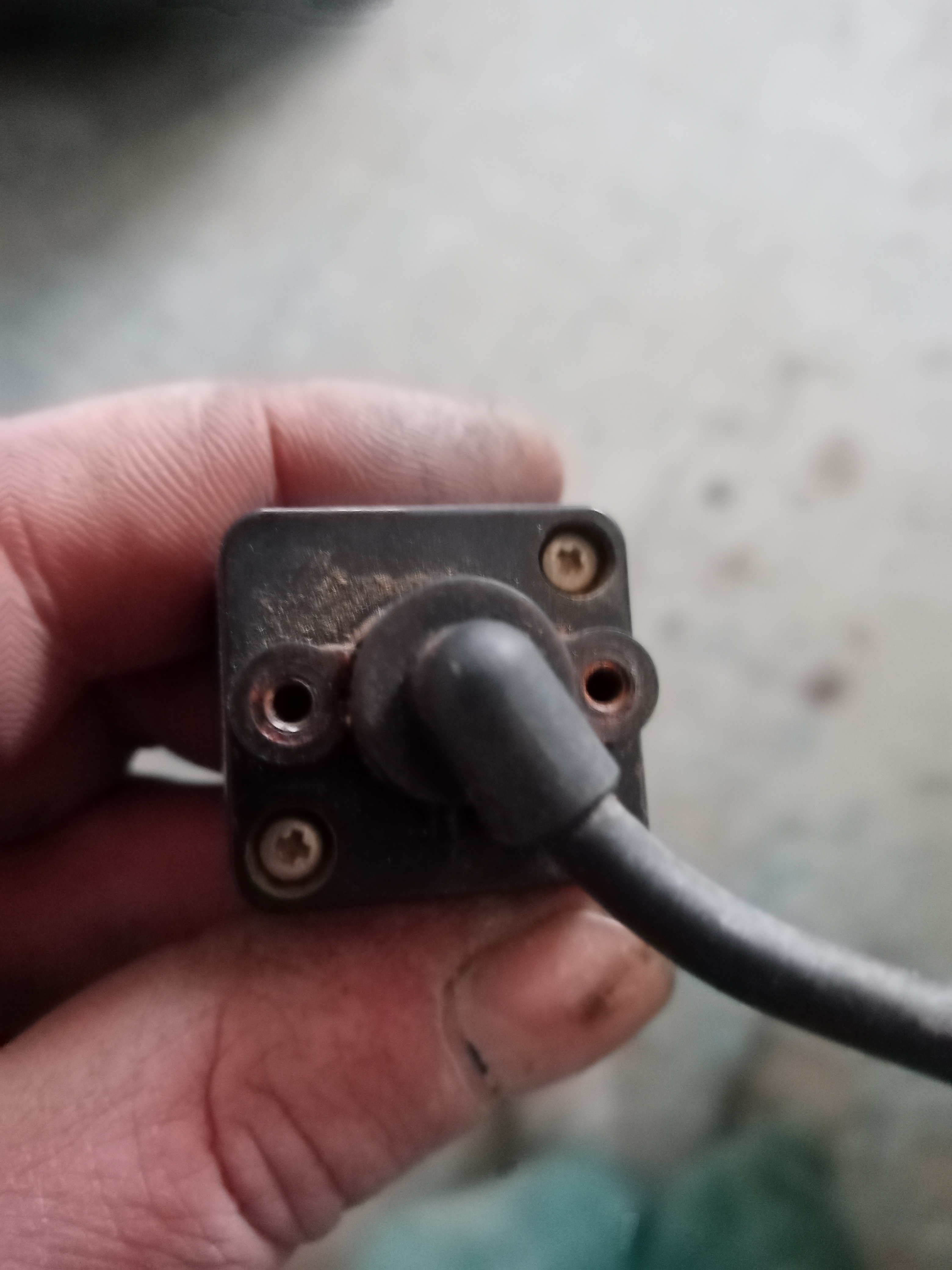

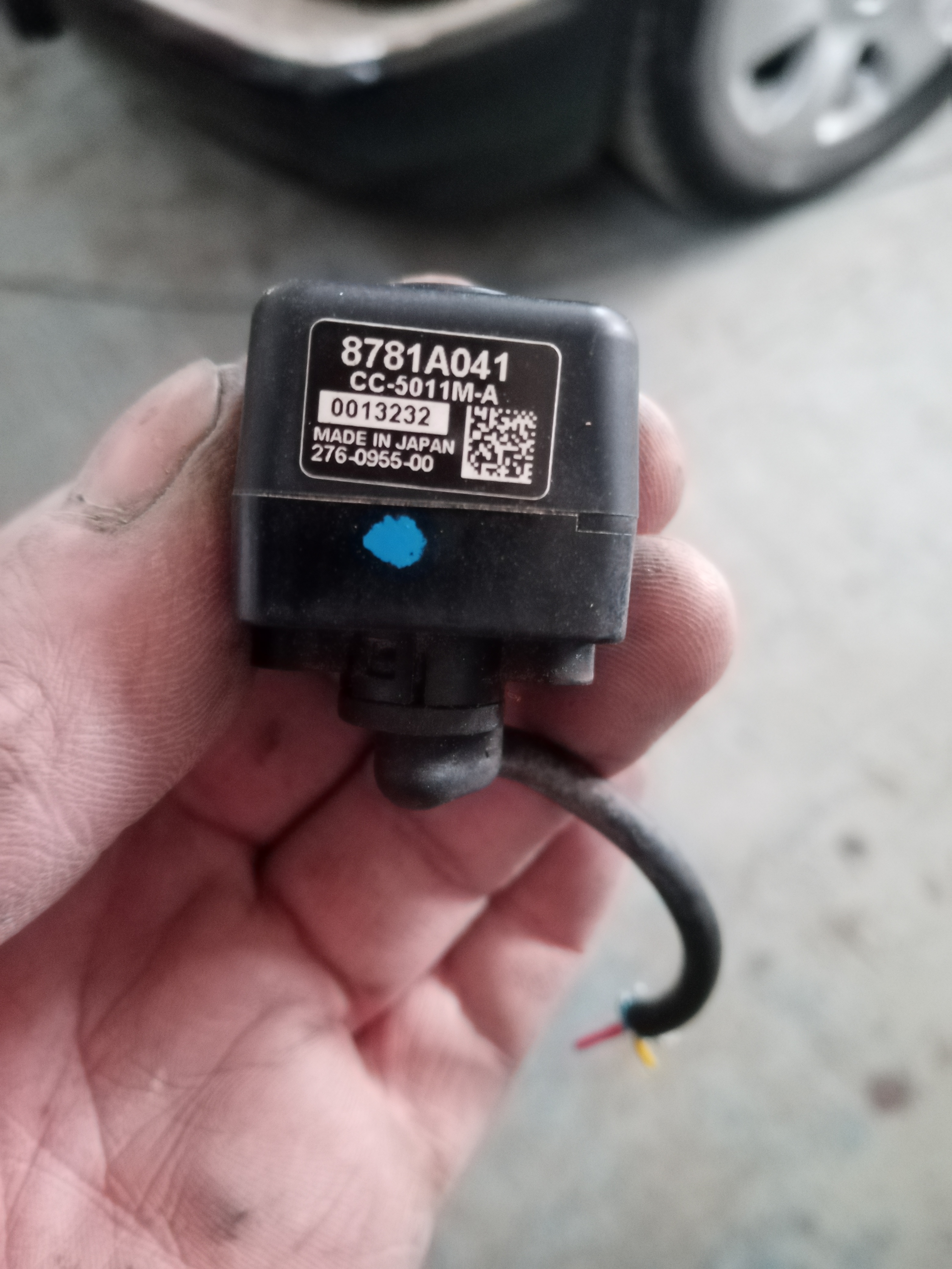

Распиновка разъема штатной камеры заднего вида П4 2008
спасибо.
номер немного отличается, но в принципе похожа.
но вопрос в сущности остался - разборный корпус или нет? т.к. у меня обрыв в самом штеккере и припаяться не к чему, если не разобрать корпус
Я думаю что камера не разборная, стоит она по сути на улице, стало быть корпус должен быть очень герметичный, и если бы она разбиралась высок риск попадания туда влаги . В твоём случае, нужно менять её. Имхо.
