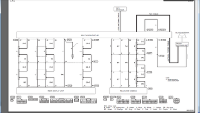

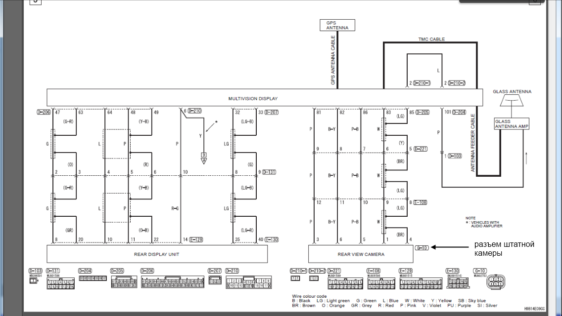

Добрый день уважаемые Паджероводы. Не судите строго новичка: если кто поможет буду признателен за совет или ткните носом в ссылку. Проблема вот в чем: на Паджеро 4 2008 г, 3,2 D вышла из строя камера заднего вида. Наверное разъем, читал что это болезнь, пока еще не занимался, жду погоды. Покупать родную камеру за такой негуманный ценник в 13-15 руб как-то ...... Вот и озадачился я мыслью: а можно ли купить обычную универсальную камеру заднего вида за 3-3,5 руб и подключить ее к разъему штатной камеры на задней двери? Но у универсальной камеры разъемы типа тюльпан. Может кто подскажет распиновку разъема штатной камеры? или кинет ссылку где можно найти, я не нашел (может плохо искал). Спасибо

Re: Распиновка разъема штатной камеры заднего вида П4 2008
http://pajero4x4.ru/bbs/phpBB2/viewtopi ... а#p1550847
А на самом деле смотрите разьем G10, купить камеру успеете

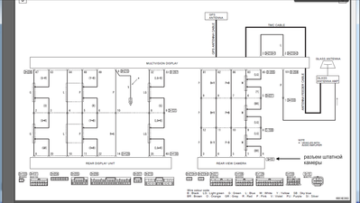

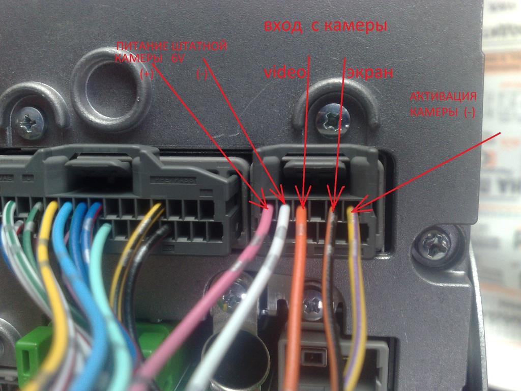

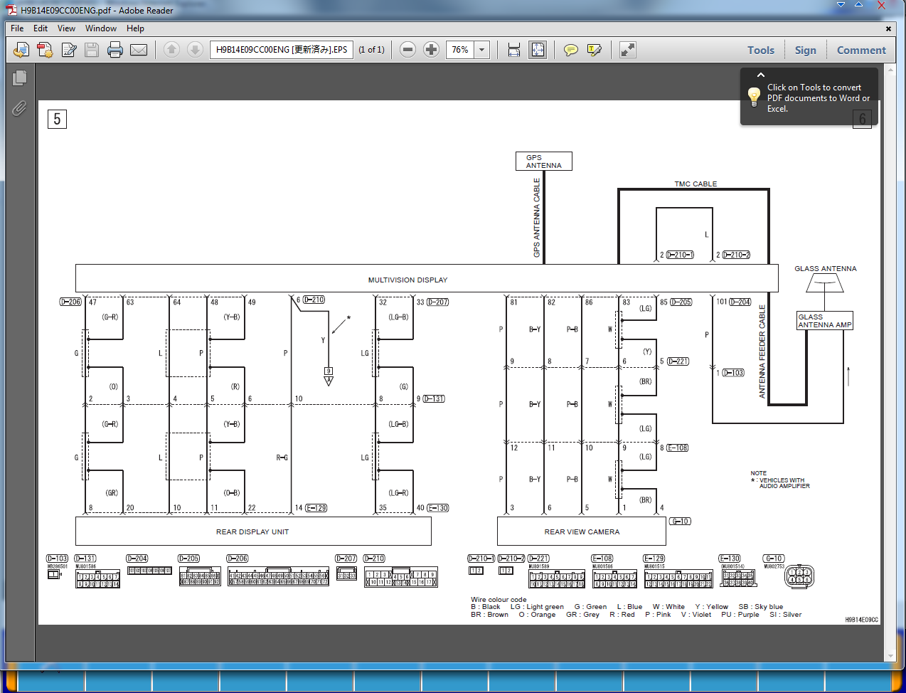

мне собственно и надо узнать какой провод на разъеме штатной камеры это видео сигнал, а какой экран и все...если кто подскажет - буду признателен. на колодке 5 проводов (разъем G-10) контакты 1; 3; 4; 5; 6

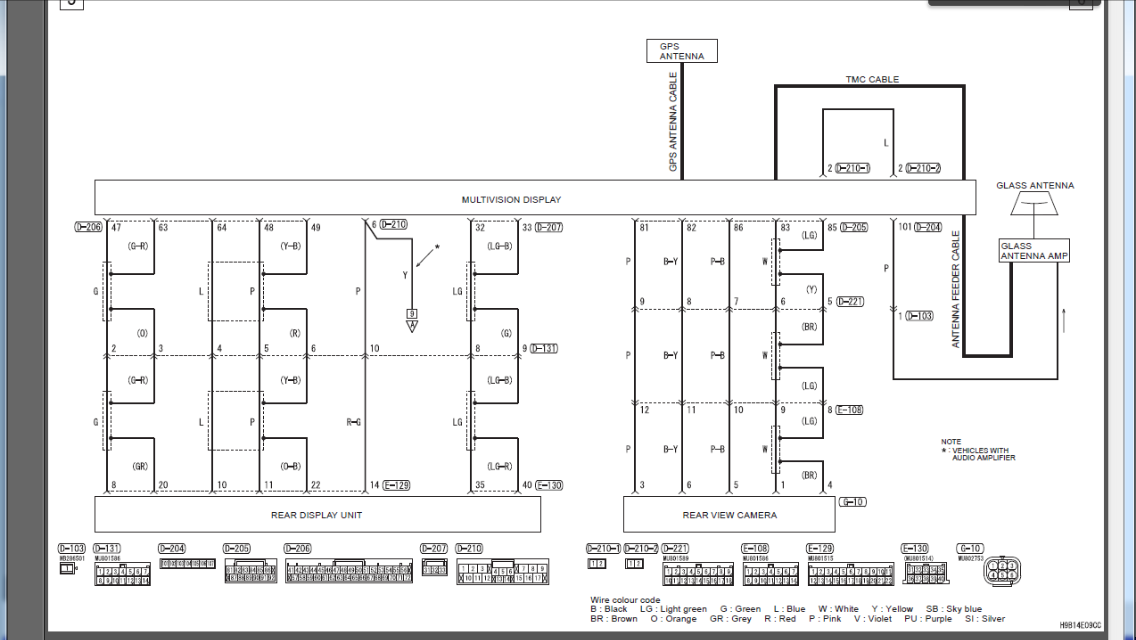

Если смотреть на цвет проводов из ГУ и проводов на разъёме камеры заднего вида, то разъём "3" видео (P: Pink: розовый), "5" экран (P-B: Pink-Black: розовый с чёрным), но я бы контрольно прозвонил бы провода...
Задумали всё таки ставить нештатную камеры?

добрый день. на разъем штатной камеры заднего вида пробовал подключить обычную. но все по-порядку:
обычную камеру заднего вида подключал к разъему типа тюльпан слева сзади на видео вход (там три разъема) - работает
далее взял с этой же камеры сигнал и подал на разъем штатной камеры заднего вида на контакты указанные как вход с камеры видео и экран и получилось следующее: при подаче сигнала на провод экрана на экране появились парковочные линии, и все... подаю виеосигнал на провод видео - ничего...
да забыл сказать что у меня нет шлейфа от самой камеры (там круглый 5 или 6 -ти штырьковый) до разъема G-10 - длина этого шлейфа около 5-7 см.
может быть нет контакта где-то в проводке от разъема G-10 дот головного устройства. будет время попробую снять головное устройства и подать сигнал прямо на него...

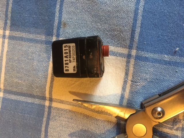

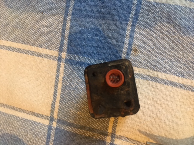

Привет!
столкнулся с аналогичной проблемой (сломался разъем штатной камеры заднего вида)
ВОПРОС: сам корпус камеры вообще разборный или нет? как ни вертел, вскрыть корпус не удалось, может там какая хитрость?
спасибо!

ну там от камеры провод идет и заканчивается 6-пиновым разъемом (внутри двери багажника). у меня этот провод оборвался между разъмом и камерой, ближе к корпусом камеры. когда пытался расковырять, все рассыпалось нах как труха

Пока могу сказать что провод от штатной камеры мы отрезали по середине. К нему подключили новую, но кажется у меня камера не много другая. Крепится она к кронштейн на двух винтиках, а у тебя что-то не увидел, ну да ладно, завтра сфоткаю и выложу.

у меня она была прикреплена к металл. пластине которая напрочь сгнила, поэтому срезал и выкинул
