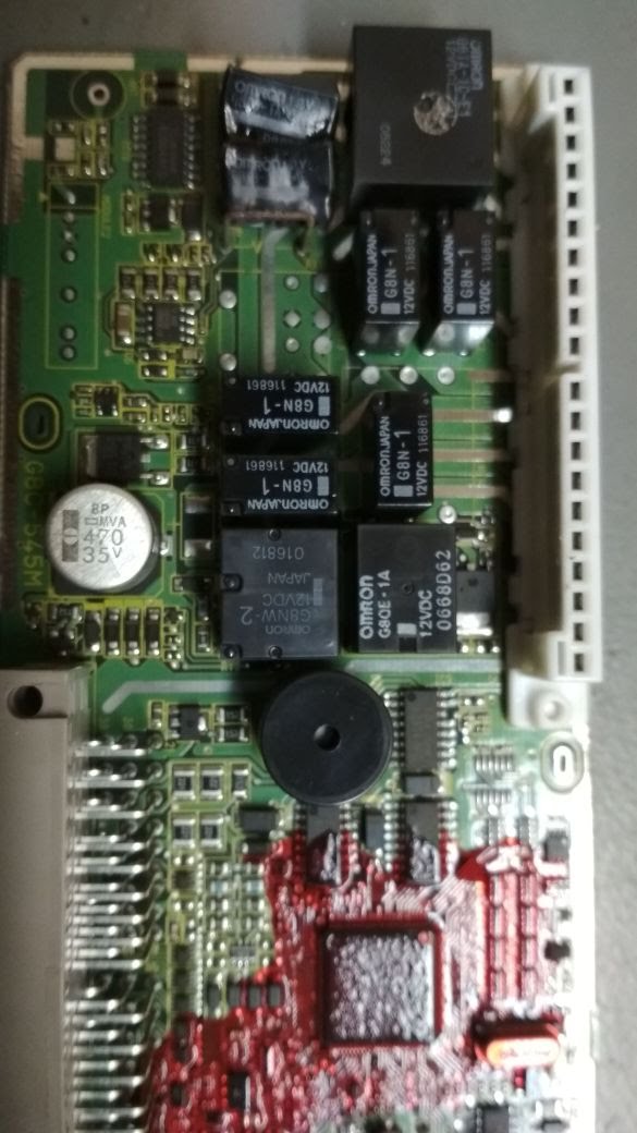

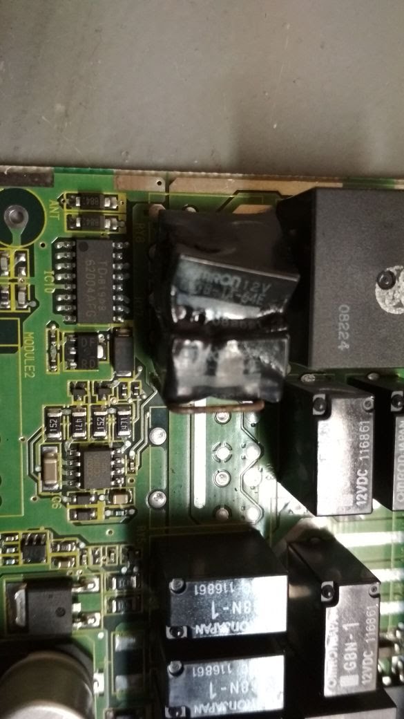

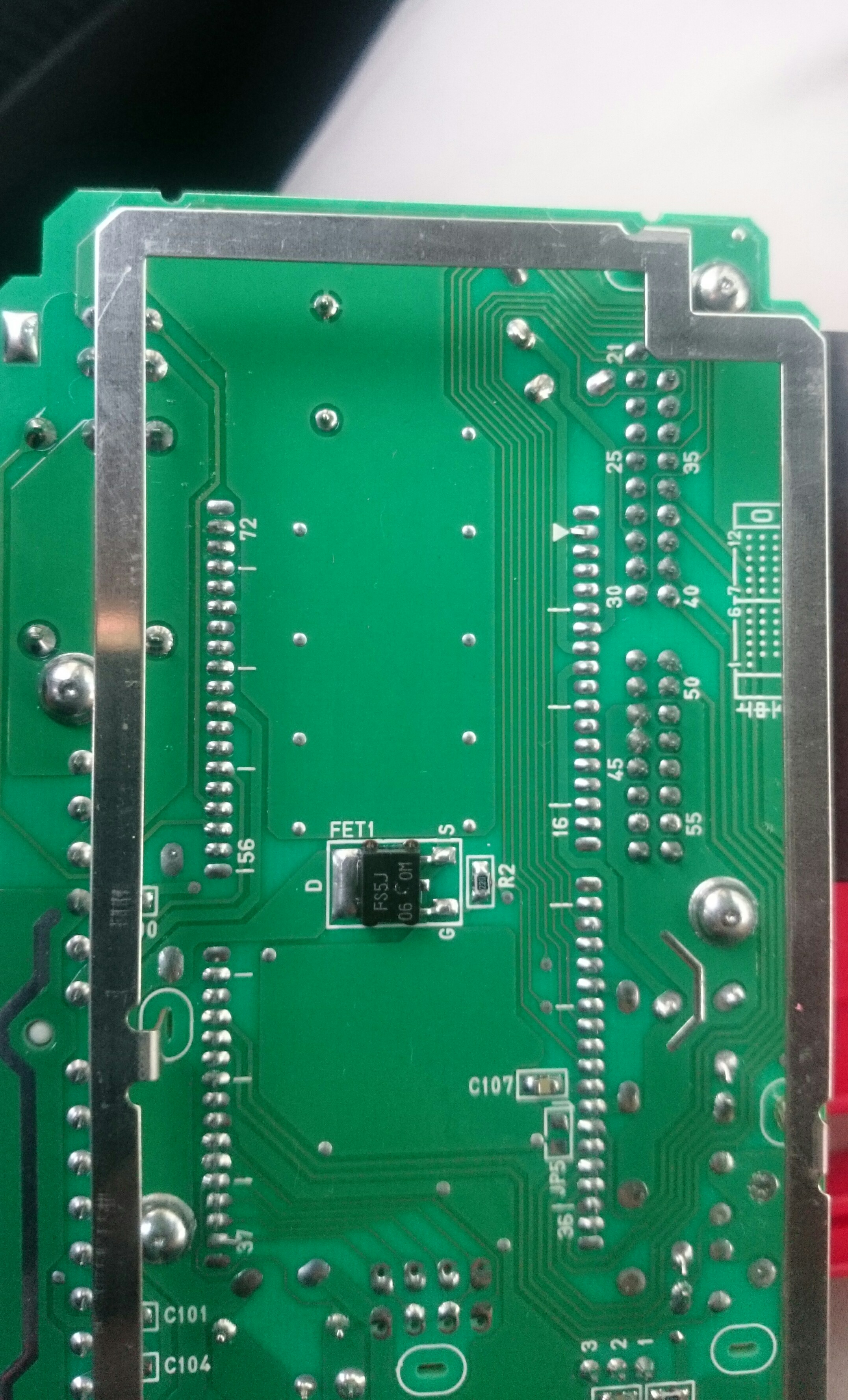

Итак, отчет:
По результатам вскрытия, выявлены сгоревшие реле на ЕТАКСе. Фото прилагаю.
Электрик взял подходящие реле из сигнализации.
Теперь полет нормальный...

Re: Реле поворота и аварийка НМПС, помогите с даташитами ОМР
Сообщение drcham »
В большинстве подобных случаев страдает блок ETACS.

drcham писал(а):В большинстве подобных случаев страдает блок ETACS.
На двушке его нет и горят предохранители.
Как выяснилось, у меня стоял не понятного производства предохранитель, посему сгорела плата...

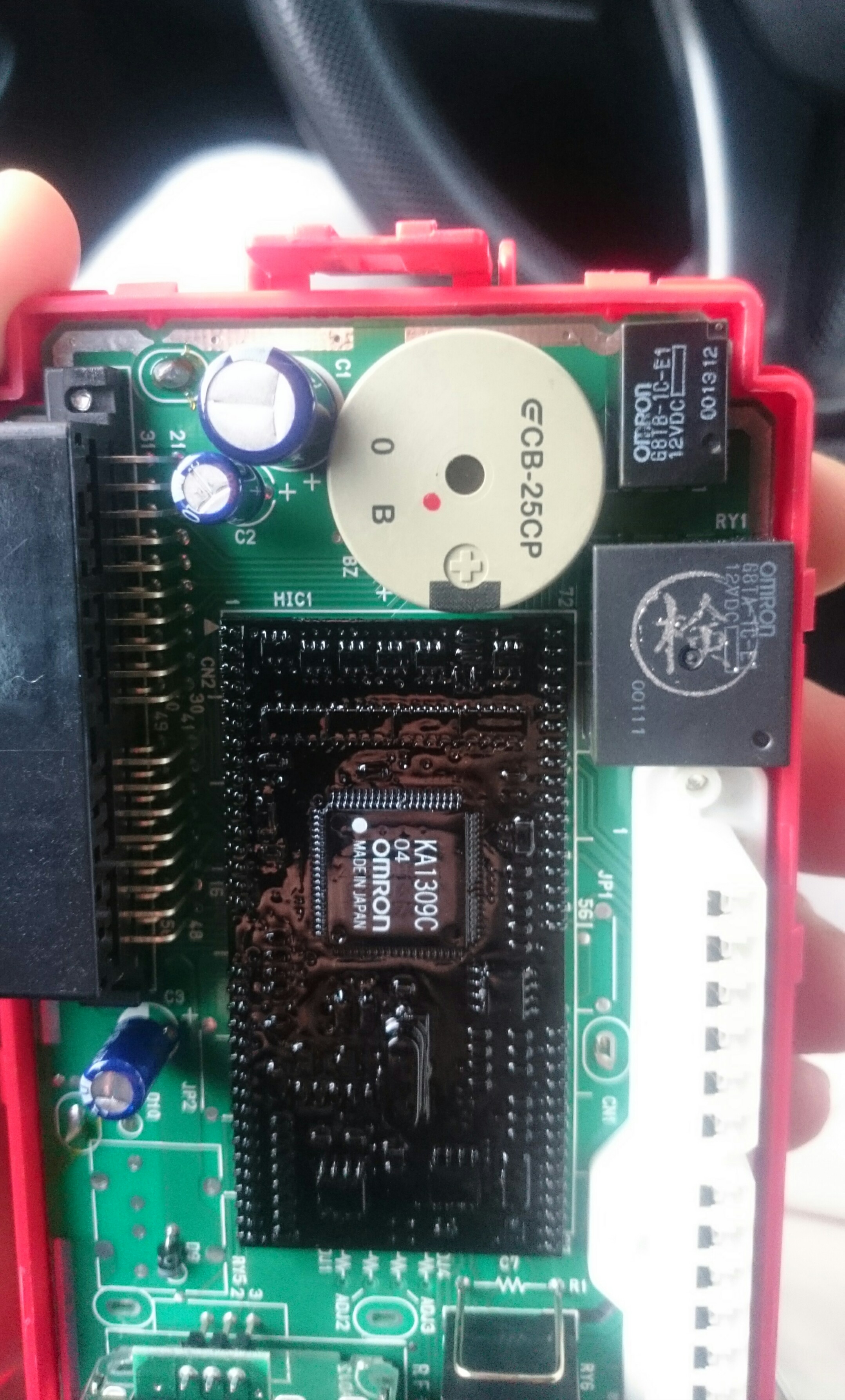

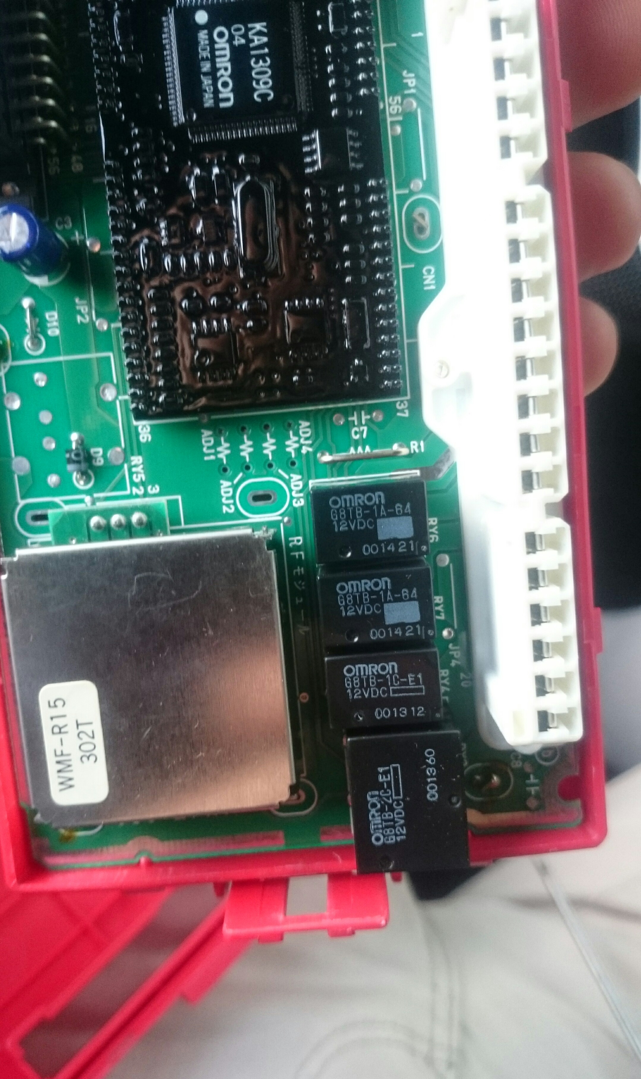

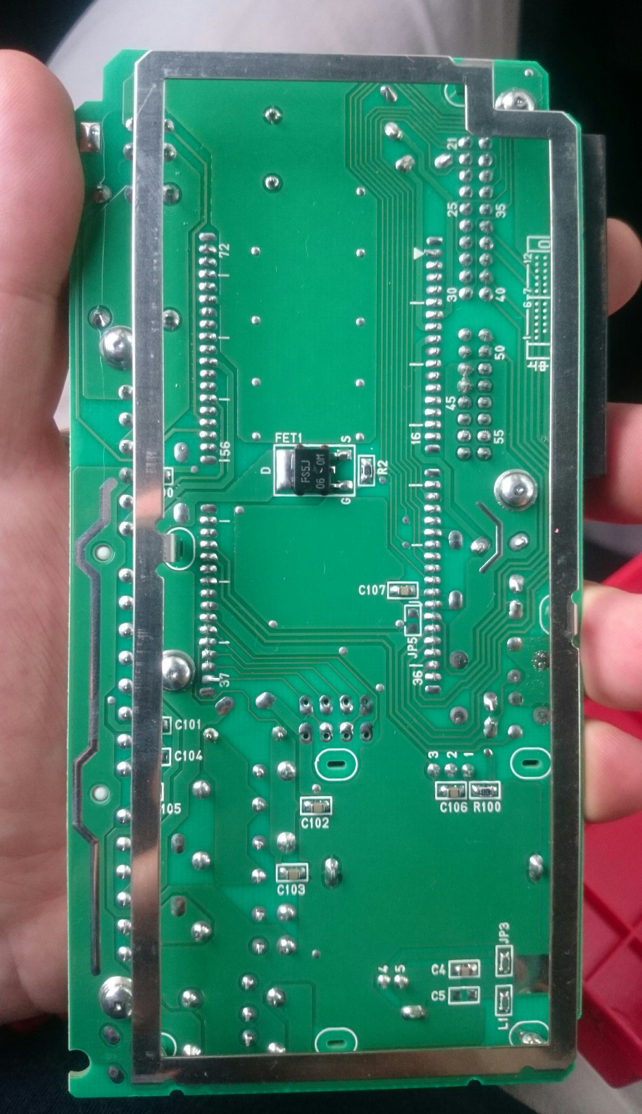

Вот так мой выглядит. С виду все ок
Сообщение drcham »
Нет смысла смотреть на него.. брать схему и измерять...

Как измерять на снятое?
Когда он стоит на своём месте - туда хрен подлезешь :(
