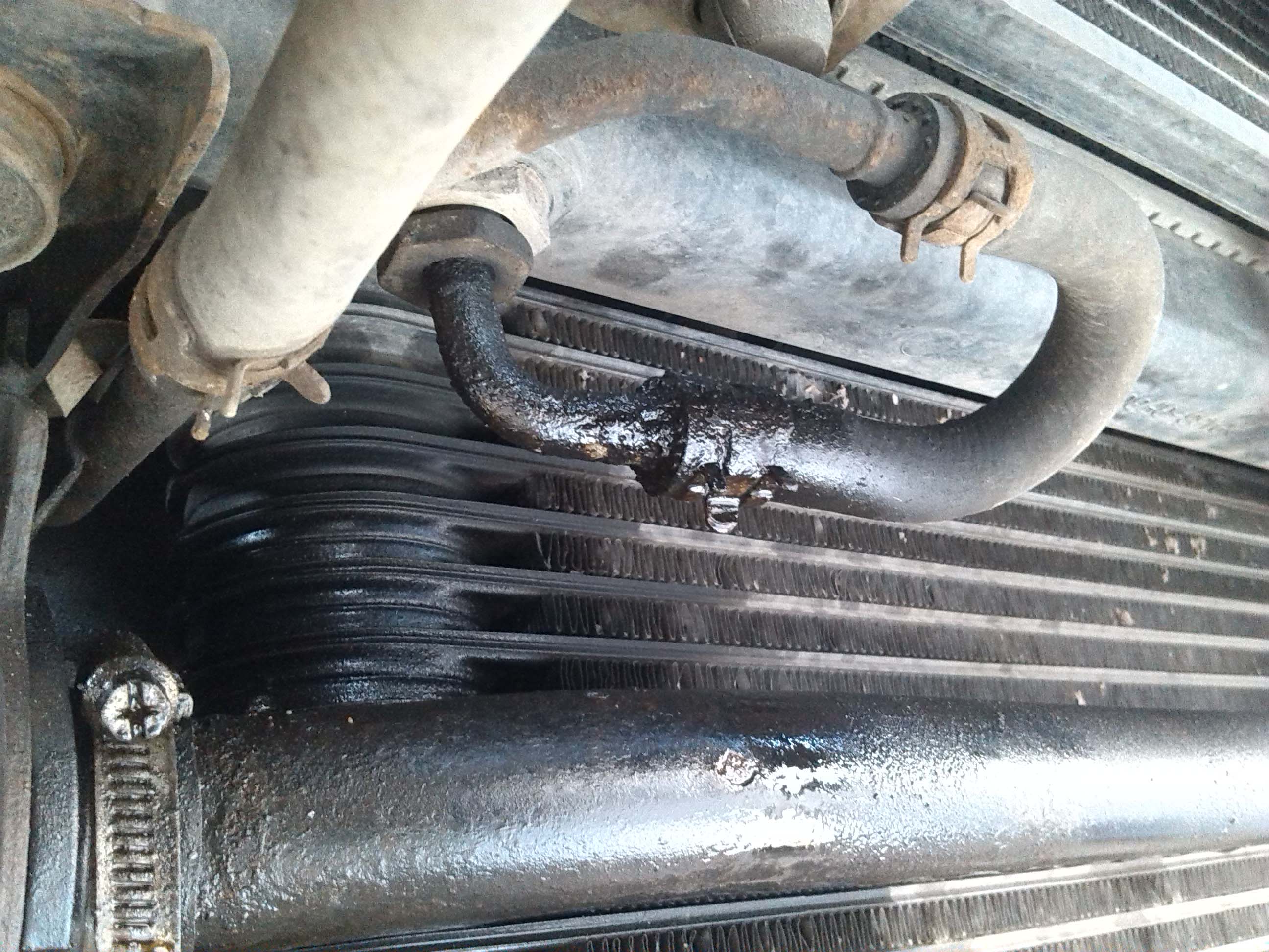

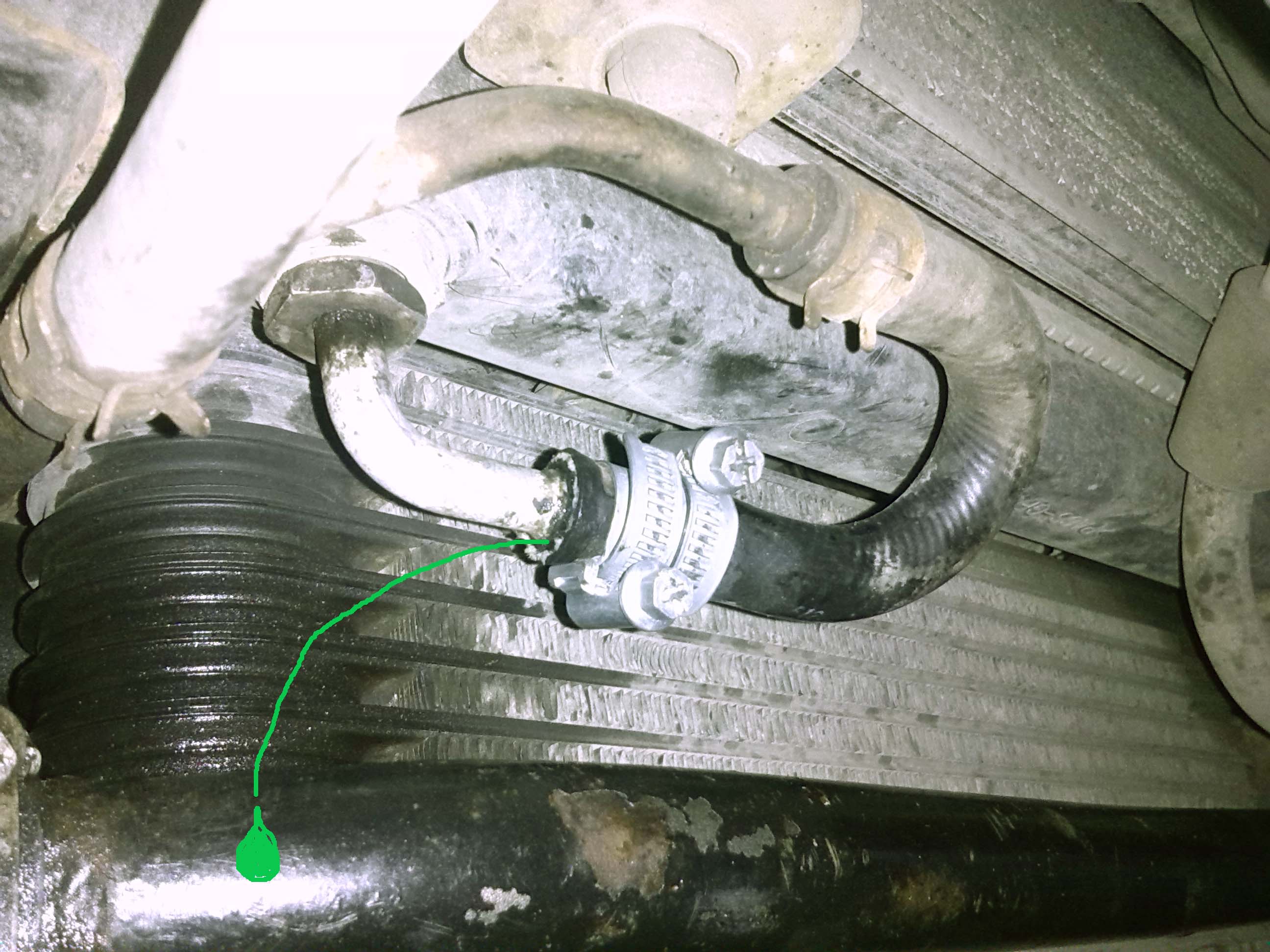

Пробный заезд показал что коробка работает исправно. НО течь жидкости акпп из патрубка опять продолжилась!
Причем, если через самозажимной хомут потело и еле подкапывало, то из под двух червячных хомутов -СТРУЯ. За несколько км пробной езды вытекло масла больше, чем я вчера долил блин...
Я не догнал, там давление такое высокое внезапно образовалось? Хотя стоящий на другом конце трубки самозажимной в порядке. Или
патрубок испортился? Или алюминиевая трубка лопнула (бывает на практике такое?) Патрубок заказал новый, а вот алюминиевая трубка (которая в радиатор входит) заменная деталь?

Так я не из жлобских побуждений вместо замены патрубка хомутов накрутил.алексей - Маленький Мук писал(а):меняй шланг а не хомут, резина сохнет и дубеет
- Сообщения: 20455
- Благодарил (а): 101 раз
- Поблагодарили: 1349 раз
Re: АКПП не включает передачи.
Сининькая изолента рулит
, ну естествено, че там утягивать там уже камень а не резина

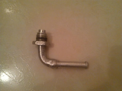

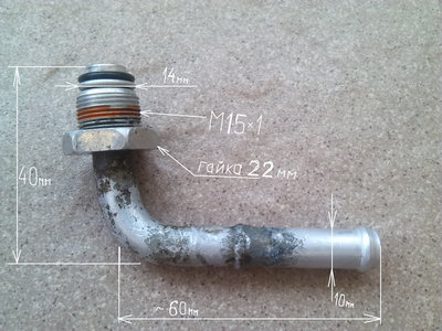

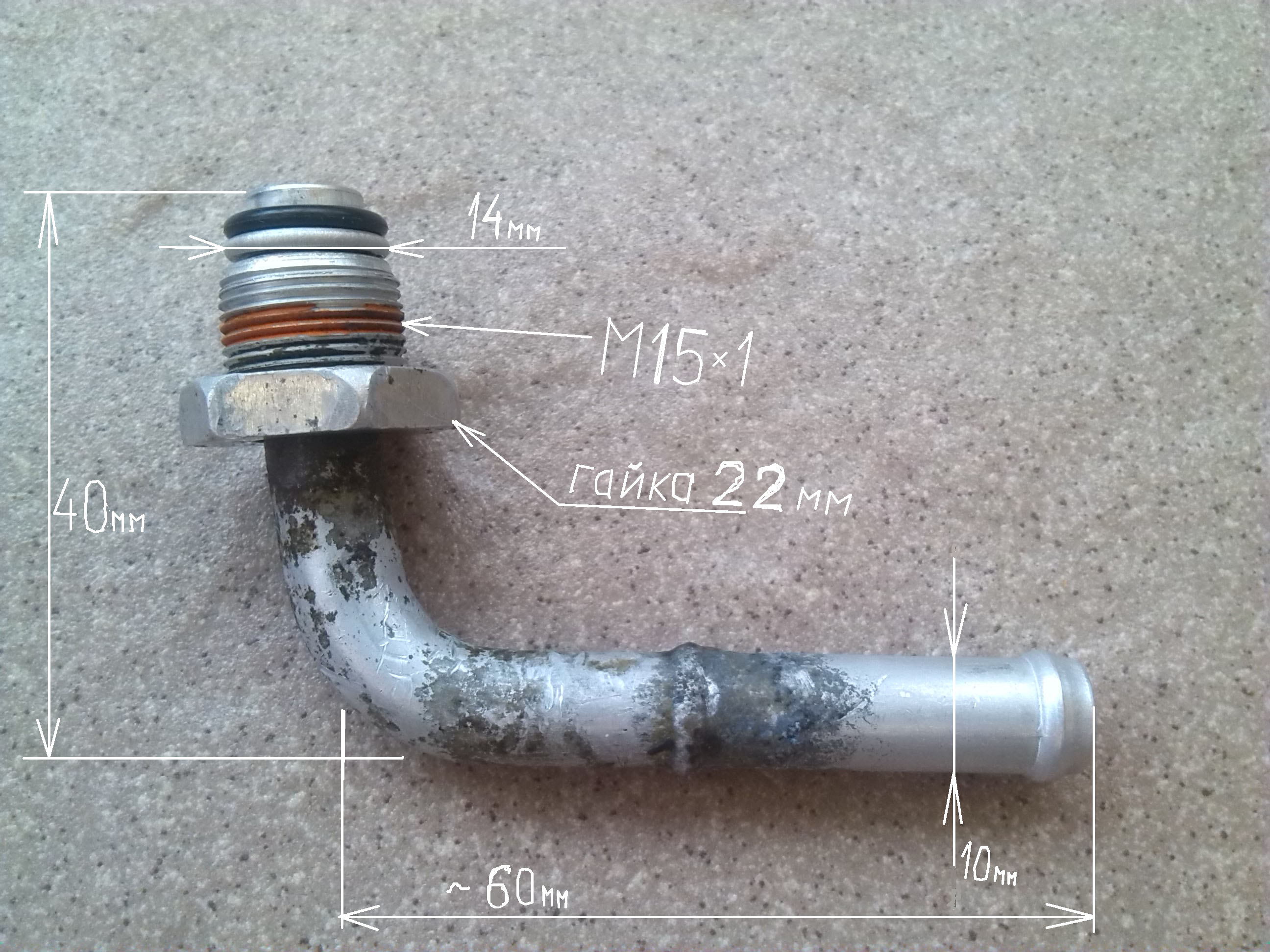

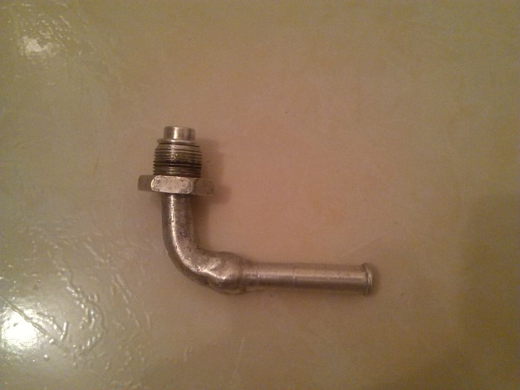

Проблема течи оказалась именно в прогнившем штуцере, а не в "задубевшем" патрубке. Как я и предполагал, каким бы лохматым/дряблым/окаменевшим/разбухшим не был бы патрубок, 2 хомута полюбому бы его обжали и обеспечили бы герметичность соединения. Т.к. штуцеры идут только в комплекте с радиатором, что делать далее понимания нет. Выкрутил оба (второй тоже практически сгнил).
Опыта замены штуцеров отдельно не было у товарищей по партии? От чего подходят, может кто-то заказывал ранее?

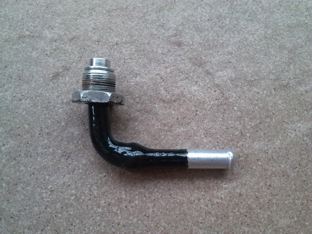

Итак, что в сухом остатке.
1) Новый оригинальный радиатор покупать ради штуцеров нецелесообразно. Очень дорого.
2) Купить новый неоригинальный (около 6000р нашел) выкрутить штуцеры и переставить. Вопрос совпадут ли резьба, посадочные фланцы, резинки и т.д.
3) Купить б/у оригинал. Цена от 3000 до 5000. Тут вопрос в следующем. На сколько окислены и повреждены штуцеры будут у "нового" старого радиатора. Не получится ли замена шила на мыла? И еще один косяк вылезает - это то, что радиаторы хранятся как правило вертикально на всех разборках и в гаражах и стоЯт они... правильно, всем весом на этих самых штуцерах, которые нам нужны.
Поэтому даже по фоткам в объявлениях видно что загнуты сильно.
4) Изготовить новый по чертежу. Поиск мест где можно изготовить штуцер целиком не увенчались успехом. Все объявления что выдал яндекс типа "производство штуцеров из алюминия", любые формы, виды и т.д. оказались попросту барыжными конторами, торгующими китайскими однотипными Г-образными штуцерами, соответственно по чертежам никто не изготавливает, да и оборудования у нас, мол, в стране такого нет (чтобы согнуть, сделать фланец, 2 утолщения и т.п.).

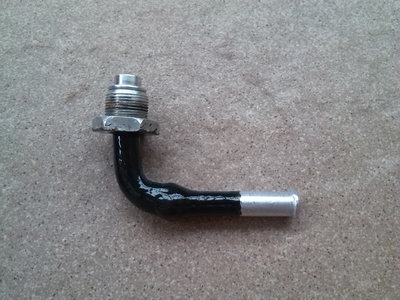

5) Ремонт штуцера. Нашел одного мастера, отправил фотку, обсудили по телефону как и что можно сделать, в итоге он предложил использовать мои штуцеры как основу (гаечно-фланцевая часть в хорошем состоянии), отрезать поврежденный участок и приварить к ним трубочку подходящего диаметра. Получилось, как я считаю, надежно. Во всяком случае лет на 10 точно хватит. Стоимость 1000руб за оба. Я еще покрасил (ясен пень не по технологии, без грунтов и прочих травлений с анодированием, а просто кисточкой и хаммерайтом
). Еще можно было изолентой замотать для пущей надежности, но решил что и так нормуль.
ps. при закручивании штуцеров в радиатор пару капель анаэробного герметика. Я синий использовал. Ну и не переусердствовать с закручиванием.

Насчет герметика, может не надо было? Радиатор-изделие нежное, тем более не новый. Это если откручиватьв дальнейшем. Можно было еще фланцевую часть выточить из нержавейки, прямую. А с другого края-ёршик(ёлочка). Или без ёршика, а потом приварить отводик с ёршиком.
