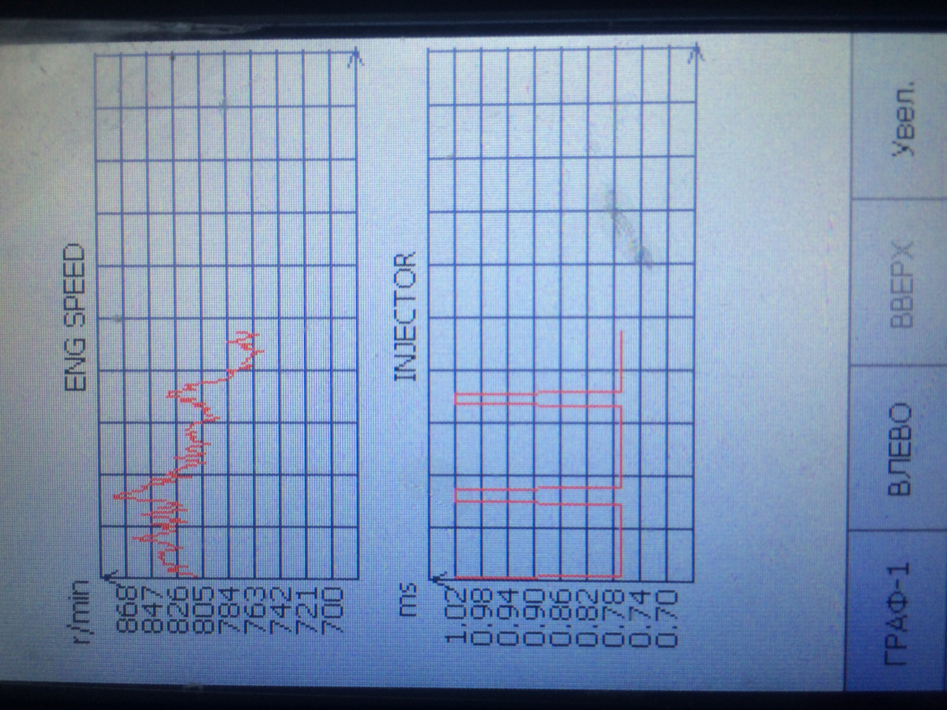

Товарищи подскажите куда копать, или никуда не копать а ремонтировать ТНВДу : резко возрос расход топлива : город 30, трасса 20. Машина едет рывками, как будто кто-то держит за бампер при разгоне, в гору подыматься тяжело. Не знаю связано или нет, но присутствует дребезжащий звук от катализатора и осень неприятная вибрация при 2000 оборотов. Прилагаю кое какие данные со сканера
Форсунки на холостых
Re: Pajero 3 GDI 3.5 2003 г.в. Обороты не поднимаются свыше
Добавлено: 05 май 2016, 23:07
Lukich111
С тнвд проблем нет, судя по картинкам. Дальше думайте по месту- форсунки итд.
