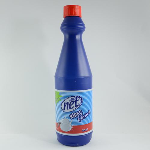

garabala писал(а):уже ск лет пользуюсь NET-ом турецким для чайников и кастрюль. Всего на 10 мин работы. Промывка простой водой и доливка антифризом.
Если не трудно - поместите в эту тему фото упаковки препарата( особенно интересен состав).
И по теме: у Вас тоже печка не грела и этим составом успешно прочистилась?Или просто для профилактики заливали?
Правая половина дула тока холод.
два шланга под капотом можно отсоединить и залить. Я залил 25:1 от бутылки колы.

А можно подробнее? Что такое 25:1? Сколько получилось готового раствора? Просто залил или гонял по кругу насосом? Подогревать надо? Была ли пена или выделение газов? Насколько продолжителен эффект?

Непопаджеро писал(а):А можно подробнее? Что такое 25:1? Сколько получилось готового раствора? Просто залил или гонял по кругу насосом? Подогревать надо? Была ли пена или выделение газов? Насколько продолжителен эффект?
Спасибо.
отсоединил два шланга пере печкой в подкапотном. В один шланг залил,подождал минут 5 и слил. Повторил с простой водой и выдул (лёгкими). Закрыл и всё: правая половина вообще тепло не давала,а так сразу теплоган попёр.
25:1,приьлизительно на 1 часть от бутыля воды налил 25% кислоты, на "глаз".

Ещё бы обратную сторону бутылочки с составом почитать... Нигде не нашел.
Дело в том, что эффективно чистит и "Крот"(щелочь), но беда в том, что он и алюминий жрёт неплохо. Радиаторы начинали течь после обработки.
::-D: Понятно, а то 25:1 я не так понял.

обратная сторона уж совсем при ихней печати нечитабельна.
пока ничего не пропускает. на тепло переводил(лето у нас)как то - всё намана-небона.
проверял однажды так: от чери ксок радиатора отмыл и бросил в эту кисслоту. даже при 100% кислоте не разьело. Хотя есть опыты где сеточка-фильтр от электрочайников разьедало,но это опять таки не мой опыт. Мой то что я на машинах уже лет 10 как делаю. пока нареканий нет.

Можно такую смесь добавлять в радиатор? Или просто засыпать 300гр и долить воды?
А сливать почти все может зад в горку? я уже нашел такую.
