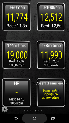

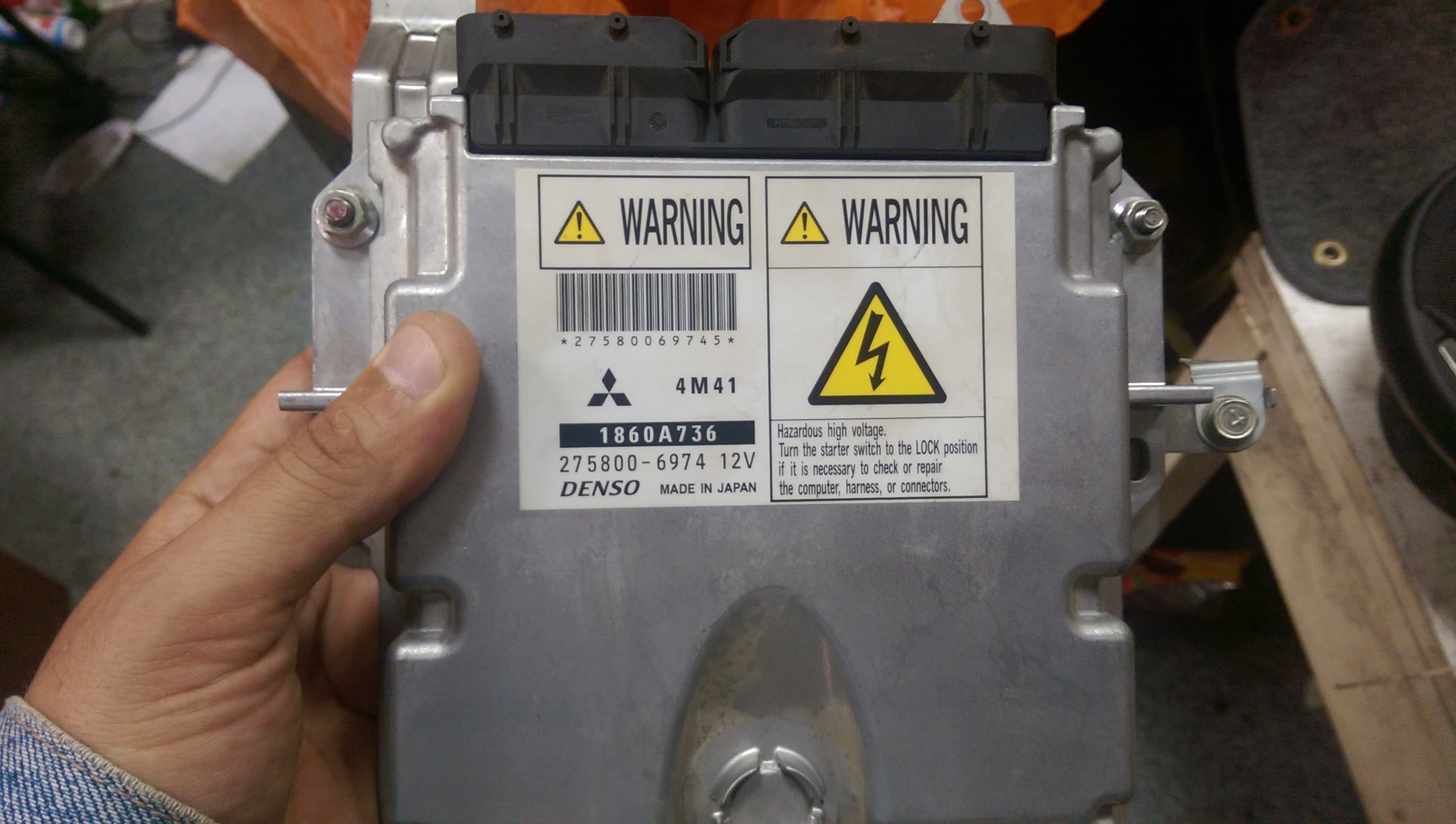

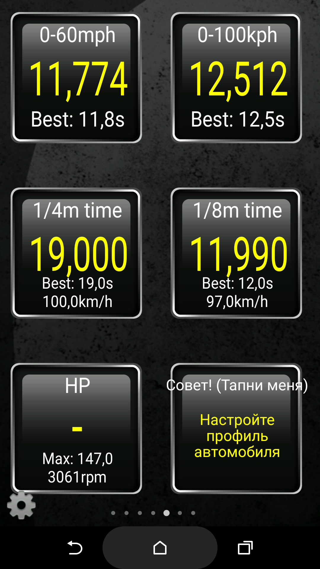

Два дня назад тоже прошился на Adact 100500 EGR Off. Только у меня мозги другой модификации и поэтому прошивка 1860A736_04_mod_100500_egr_off от 31.03.2014 г. Прошивку при мне скачивали с официального сайта Adact2.ru
Впечатления крайне положительные.
Попометр отмечает существенное повышение динамики.
Пробовал разгон до 100 км с включенным Torque Pro.
Раньше время до сотни прибор показывал 14,701 сек., сейчас 12,512 сек. Причем, я раньше делал все по фен-шую - сначала 3-4 динамичных старта, чтобы коробка перестроилась, и лишь затем замер времени. А после чиповки попробовал разок и получил такое время, ранее просто не достижимое...
Про расход пока рано говорить, так как сейчас период адаптации, кроме того, сейчас мой темперамент езды поменялся - стараюсь посильнее нажимать на газ и наслаждаться отзывчивостью машины... (средний расход пока 10,8 на 100 км)
Когда привыкну и вернусь к прежнему плавному стилю езды, скорее всего расход войдет в те же параметры.(До чиповки у меня средний расход за последние 10 тыс. км - 10,3 л. на 100 км).
