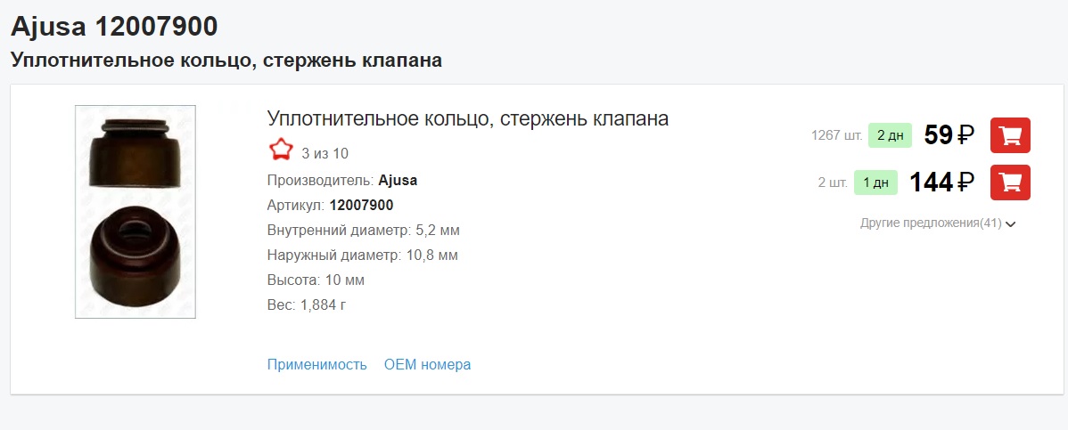

Сложно сказать.
Я не применяю сторонние.
Хотя есть и в размере.
К примеру:
Смотрите размеры, отзывы проблем нет.
https://autocode.ru/price/Ajusa/12007900

Добавлено: 07 фев 2021, 15:46
vinida
Спасибо большое.
