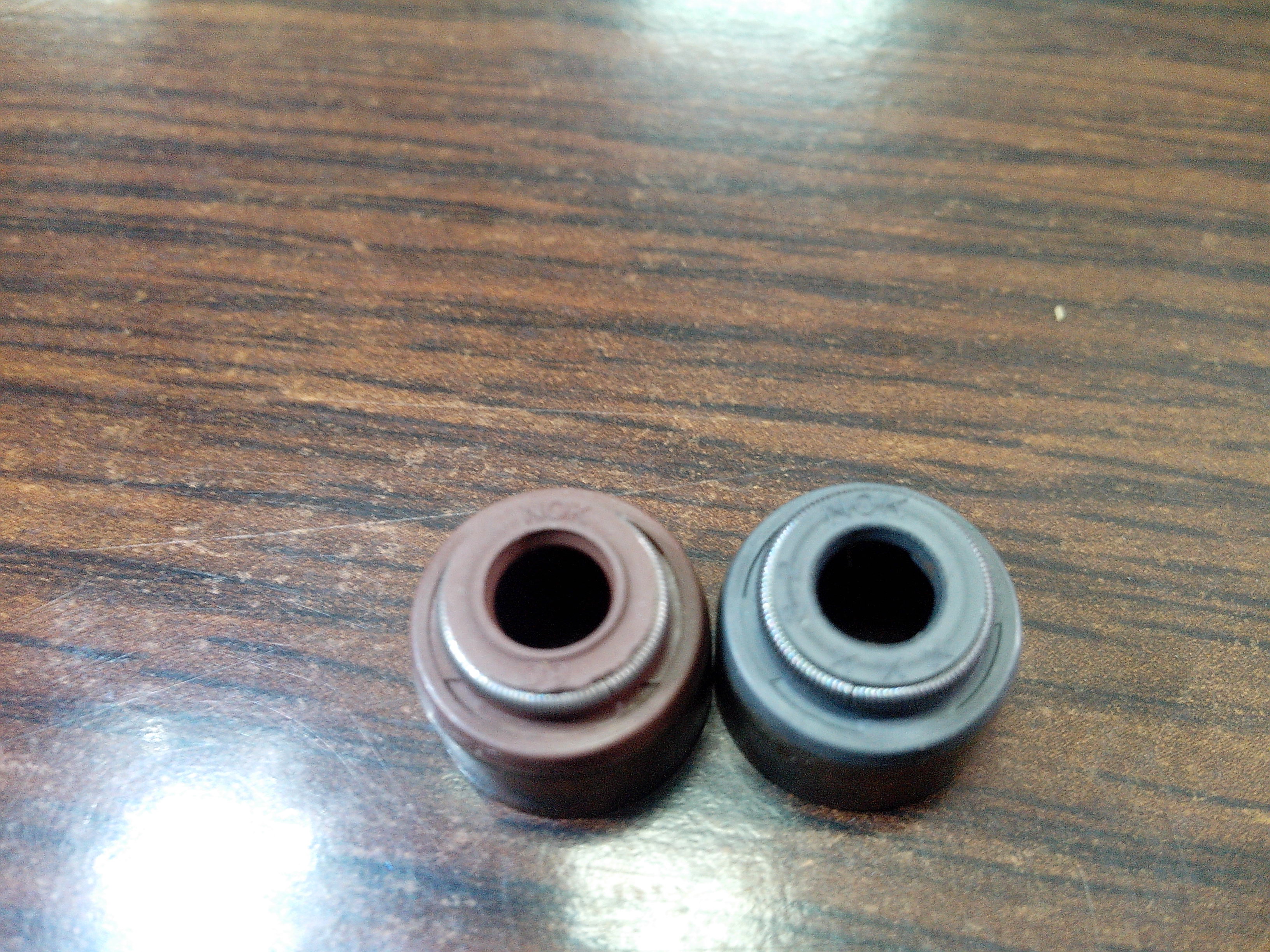

Приехали маслаки NOK. Вот фото. Справа оригинал. Слева NOK.
Отличия есть. Во первых чисто NOK коричневого цвета. Оригинал серого. (на фото почему то как выпускной - зеленого, но это не он). Во вторых на NOK выбито только NOK и снизу цифра 80. На оригинале выбито NOK а снизу Х Х Х 3-2 . Хз что это значит. Но и те и те NOK MD184303.
Даже и не знаю... ставить?

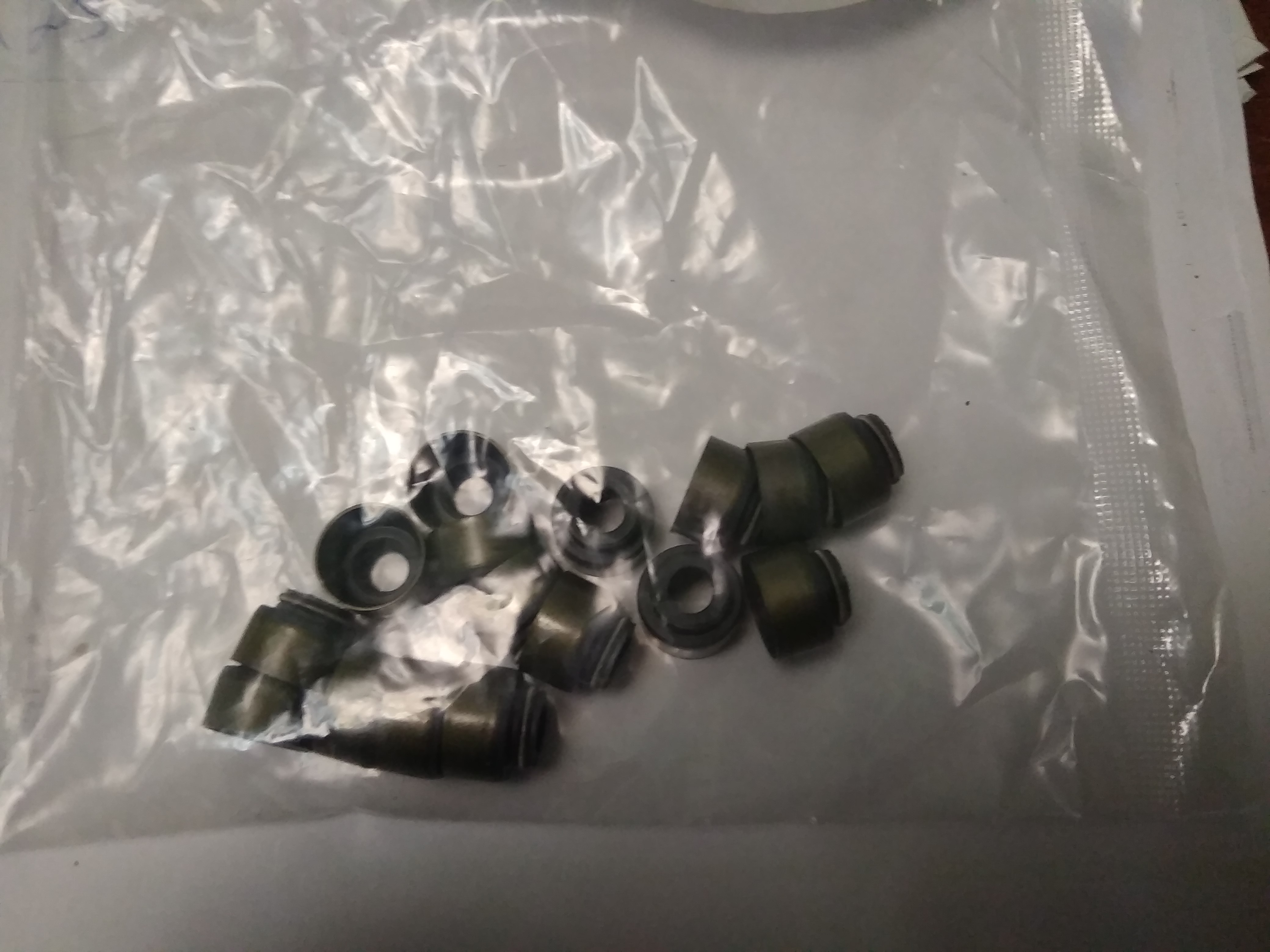

Заказал через emex.ru комплект впускных Victor Reinz 12-52829-01, аналог MD 184303.
Прислали комплект, в нём 16 колпачков. У меня двигатель 6G72, должно быть 12 колпачков.
На самих колпачках никаких обозначений не вижу. Как понять, мои это колпачки или нет.
Ставить собираюсь летом, а вернуть их можно только до 23 февраля.
Прошу совета у опытных форумчан.

Скорее всего у них идет такой к-кт, т.е. 16 колпаков в к-те. У них там вообще все чуднО. Сам недавно менял, так в заказе было..1 к-кт= 12 колпачков и остальные 12, по одному колпачку в отдельных пакетиках! Вопрос:- Почему не дать два пакетика по 12 шт?

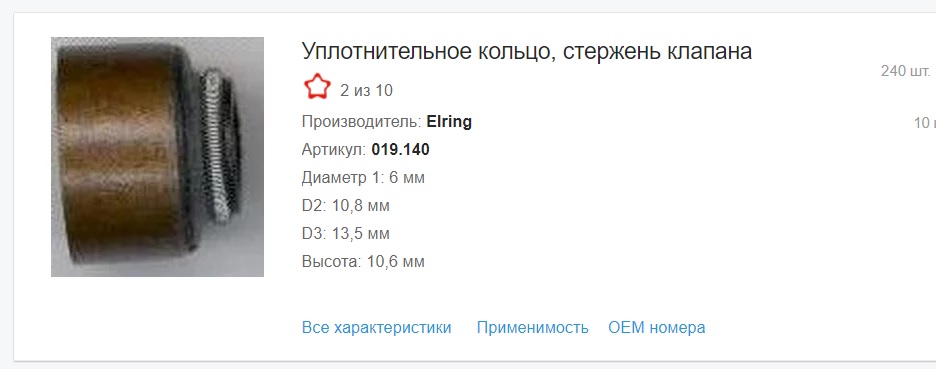

Вам же нужно 24 штуки, и тогда нужно было брать 125282903 это комплект 24 шт.
Но у оригинала MD184303 диаметр на клапан 5.2 мм, у Вити же 6.
Какое то время они конечно держать будут, но не долго.
