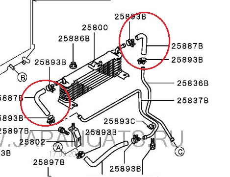

Я делаю такую операцию уже лет 10 но немного проще. Требуется 2 канистры по 15 литров , 2 шланга по 1м диаметром 8мм и 2 трубки длиной 10 см каждая диаметром 8 мм как переходник. Снимаем шланги подачи и обратки системы акпп, с помощью трубок соединяем шланги акпп и наши, для надежности соединения можно воспользоватся хомутами,затем опускаем заборный шланг в канистру в которую перед этим налили 8 литров масла а шлаг обратки опускаем в пустую канистру. Подготовительная часть законьчина. P.S для тех кто не знает где прямая а где обратка объясняю как определить. Снимите шланги соединив их как описано выше опустите в пустое ведро или канистру и заведите авто на 5 секунд и глушим , с того шланга с которого потечет масло и есть обратка, этот шланг опускаем в пустую канистру а с которого не течет в канистру с маслом !!! Заводим авто на нейтрале и наблюдаем за процессом смены масла. P.S лучше всего использовать полупрозрачные канистры для визуального контроля. После того как авто завели начинается смена масла , старое вытекает в пустую канистру а новое закачивается в акпп. Все очень просто. В среднем на замену масла в акпп у меня уходит от 15 до 30 минут. После таго как масло прокачали, глушим мотор собираем все на свои места, заводим авто держим авто на тормозе а селектор акпп переключаем по всем скоростям с задержкой 5 сек , повторяем переключение 3 раза начиная с парковки заканчивая первой передачей. Затем ставим авто на нейтраль и ручник ! С помощью щупа проверяем уровень и с помощью маленькой воронки подливаем масло до нужного уровня. Вот и все. Если что пишите звоните

Как то я не понял, что отсоединяем и что присоединяем, от чего всасывающий от радиатора или с коробки, так же и обратка. Если можно поясни пожалуйста, у меня такая процедура впереди.

skly2009 Снимай оба шланга с радиатора охлаждения ! Смотри здесь http://www.pajero4x4.ru/bbs/phpBB2/down ... &mode=view
Главное делай все спокойно без спешки ! Я первый раз менял мин 40 сейчас за 15 :*THANK*:
