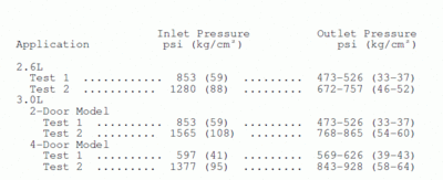

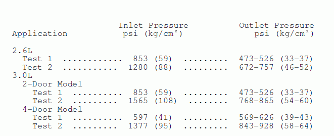

Карбафос писал(а):но вот цепляет сначало жопан, а потом мордан)))
Значит что-то не так работает (мож с ГТЦ беда, или воздух в переднем контуре?)
Карбафос писал(а):Эта хрень вроде как не регулируетсо.
Нет, не регулируется. Она тупо при определённом усилии отсекает давление ТЖ на задок и больше чем положено на него не даёт. И разница с обычным колдуном лишь в том, что у последнего это усилие регулируется, а у первого нет.
Поскольку обычный колдун привязан к жопе, он и установлен там. А этому пофигу где стоять, а у передка почище будет, туда и воткнули. :)
У меня на Ланосе их вообще две штуки, и они прямо к ГТЦ привёрнуты.
Полюбому в начальный момент торможения регулировки (отсечки) никакой нет, и усилия на обоих контурах должны быть практически одинаковы.
Владимир Михайлович писал(а):Грубое замещение "колдуна"
Ага, так и есть!
Вот ещё из мануала выдержка. Видимо всё-таки есть небольшие отличия между коротышом и 5-дверкой.
