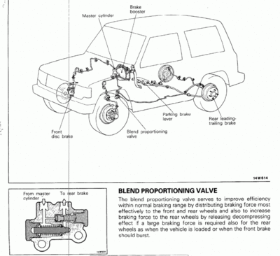

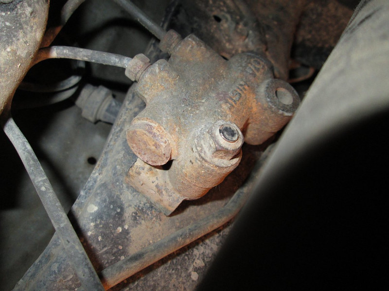

Мож ты внимания не обратил, но на некоторых моделях вместо колдуна стоит вот такая хрень
Это регулятор тормозных усилий задка.
У меня на пруле она стоит в разрыв задней магистрали на лонжероне рамы слева в районе переднего кардана (не сложно упустить это, его плохо видно).
ЗЫ
вот его в мануале нашёл

ога, я знаю что эта хрень то стоит. но вот цепляет сначало жопан, а потом мордан)))
Эта хрень вроде как не регулируетсо. К колдуну сзади на мосту причиндал идет, у муа его найн)))
