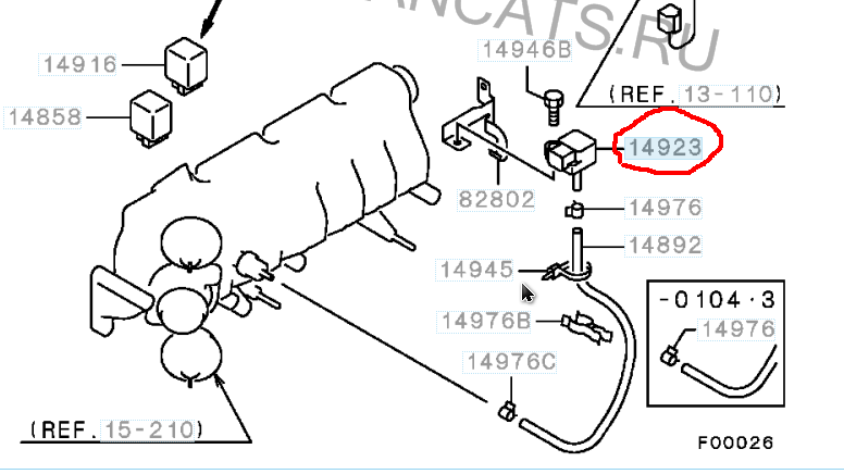

Подскажи, а датчик давления (буста) и клапан управления давлением наддува это одно и тоже? А то что-то я завис :*SCRATCH*:

Из того что мне вчера объяснили турбина сама себя сбрасывает, актуатор настроен на определенное усилие после достижения давления мембрана двигает шток и давление сбрасывается

SmoAG писал(а):У меня такой оригинальный есть в запасе;)
Такой ME202119?
